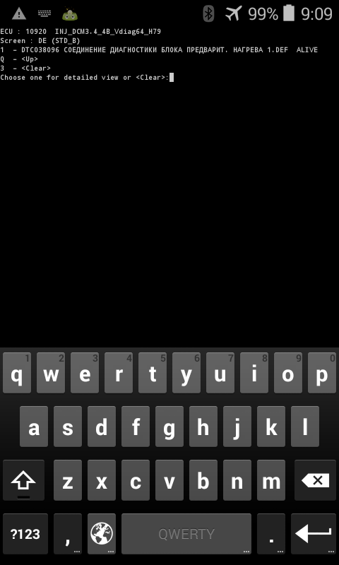

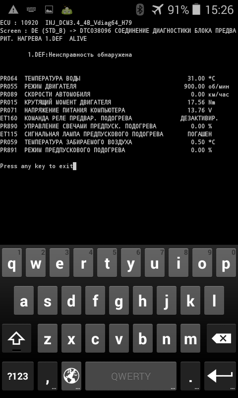

надо будет как-нибудь попробовать Pyren-ом продиагностировать... может он покажет поточнее в чем проблемка.
Попробовал. Информации больше не стало. Скрины ниже.
