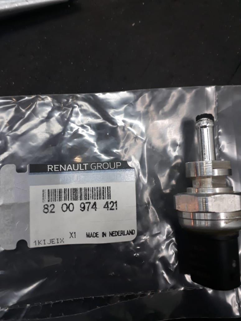

Добрый.
Добился от ОД решение вопроса. Заменили датчик давления отработанных газов, заменили по гарантии.Три дня чек не загорается. На фото это он.
После новогодних перехожу к этапу два, поиск причины в датчиках ТНВД или рампе.
вкратце: на круизе 80 км. в час, а также при 90 и 100, если не тормозить и не ускорятся, то есть ехать с одной и той же выбраной скоростью , через 5-10 км. загорается красная пила , двигло в аварийный режим, больше 90 км ни как не едет. Перезагрузка зажигания, пила горит, через 1-2 км. тухнет движок в норме.Если кататься без круиза то без проблем месяц, два, три. Круиз на 120 км. в час, проблем нет, едет. Сканер кажет что, якобы малое давление на входе. Цепляли бачёнки на обратку форсунок, всё в норме.
Вот такая история.......пробег 47000.
П.С. датчик на ТНВД и датчик на рампе не съёмные, меняются в месте с узлом. Вот и чешет ОД репу какой, стоимость то... ого го.
