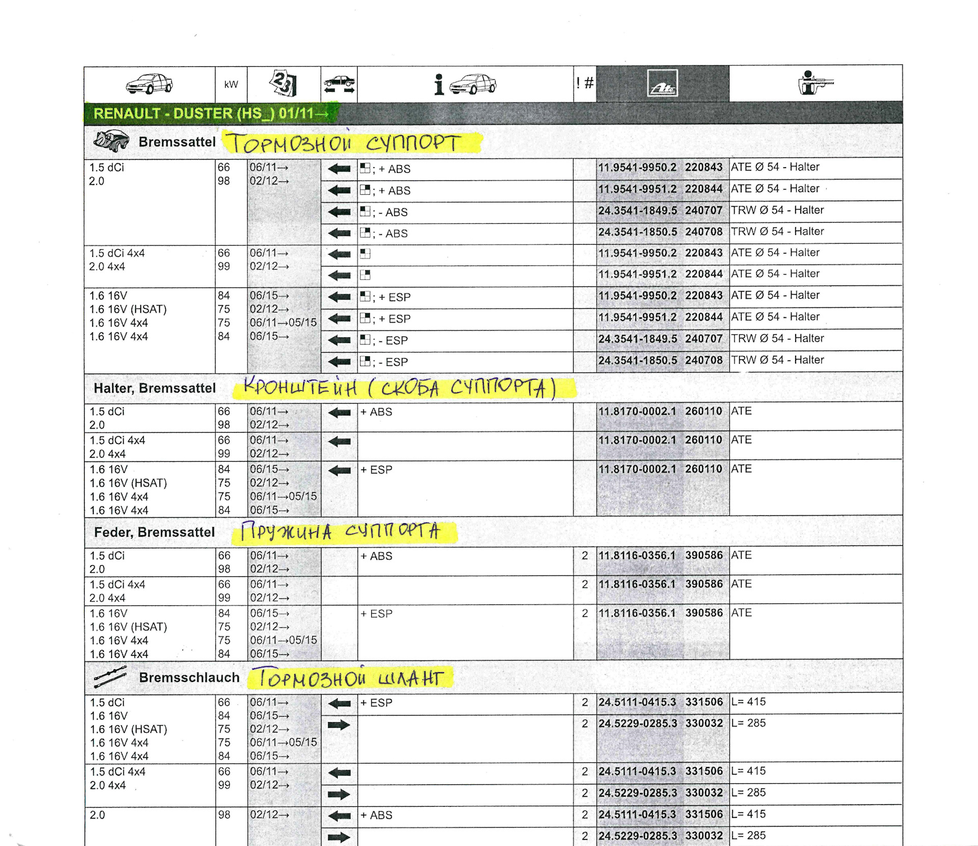

Сообщение от Rain77 Посмотреть сообщение
Если мне память не изменяет, то тип передних тормозов зависит от литража и типа топлива, а не от типа привода. Так, например, для 1,6 л как на моно-, так и на 4вд идут одинаковые передние колодки и прочие детали переднего тормоза. А вот задний как-раз от типа привода зависит.
Скорее от привода, ну и литража. Чем мощнее мотор - тем лучше должны быть тормоза. Тип топлива большой роли не играет)
Вот страница по Дастеру, точнее по Дачии, от производителя АТЕ - там и дизеля с 2.0 присутствуют с TRW.
Я на Драйве2
