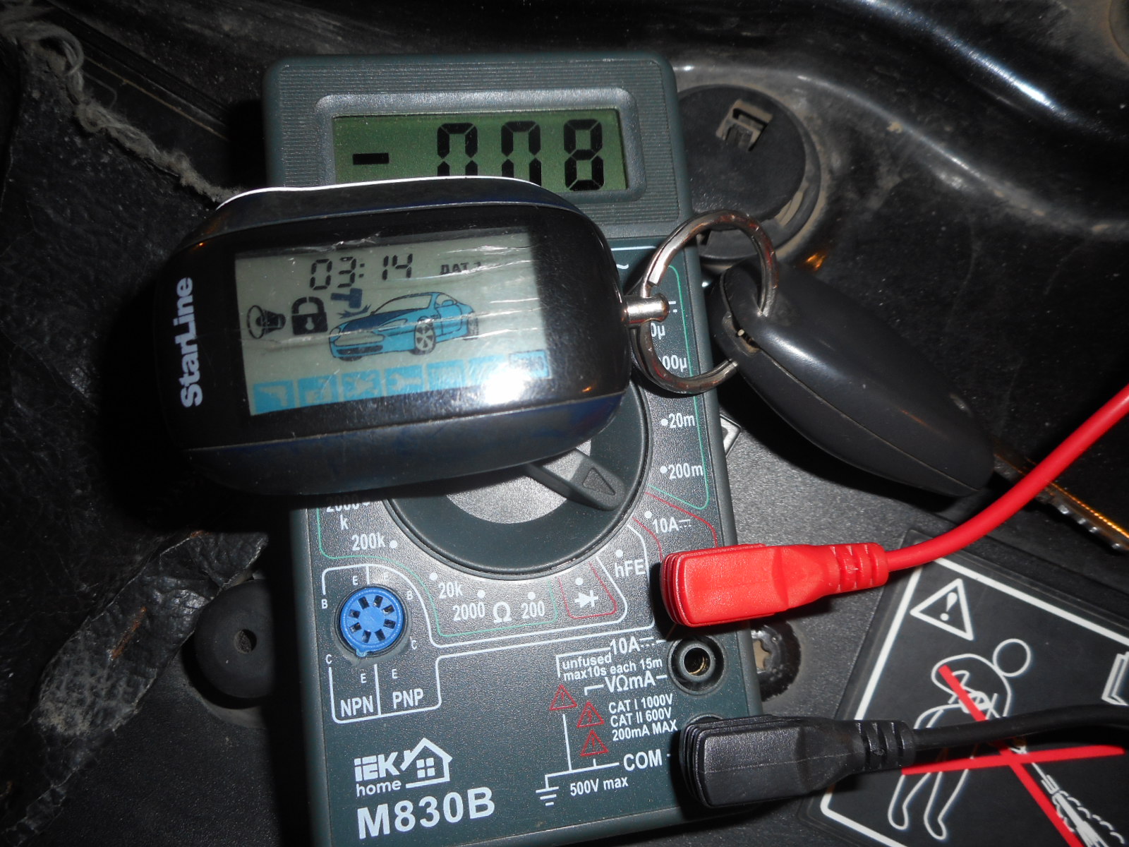

обычным китайским тестером он может ток мерить до 10 ампер и не нужно по напруге смотреть,достаточно отсоединить например клемму "_" и последовательно(в разрыв) подключить тестер
И сразу сгорит предохранитель в тестере (или вообще выгорит нафик) если в машине установлена сигнализация.
Я подключал свой китайский мультиметр в разрыв, и включал через него сигу, не чего не сгорело, и не выгорело.
