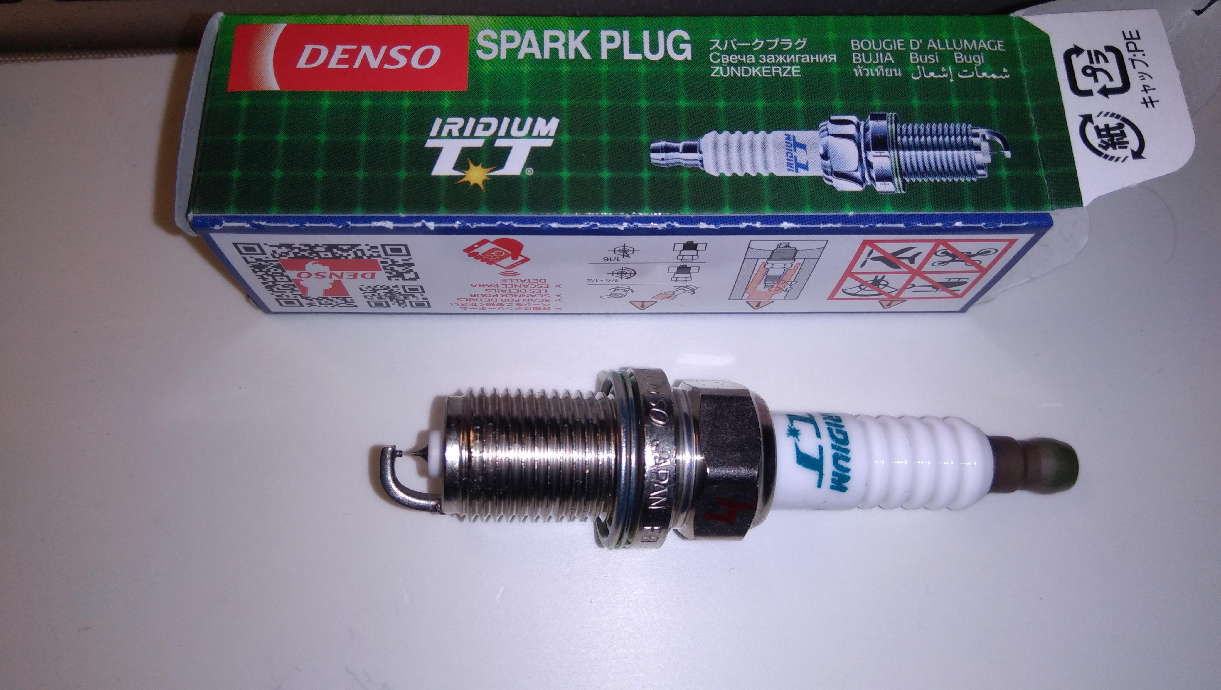

Завтра в сервисе "Сделай сам" буду в тепле свечки менять, ik20 изрядно уже подустали, подгибал боковой уже раза три до 0,9мм, (заводской изначально был 1,1мм, после выгорания делал 0,9мм)центральный на глаз без изменений летом был.
Поставлю комплект ik20TT4. (заводской зазор 0,9мм)
ik20 прошли чуть больше 20ткм, когда новые были, чувствовался приход в сравнении с обычными, посмотрим как старые обычные иридиевые будут разниться с ik20TT. Если полтос без танцев с бубном пройдут, - уже хорошо.
Затяжка 20-25Нм или 1/4-1/2 оборота от касания рукой.
Обработка юбки катушки свечной смазкой, промою Presto kontakt-spray 217951 от старой смазки и нанесу валиком внутрь новую.
