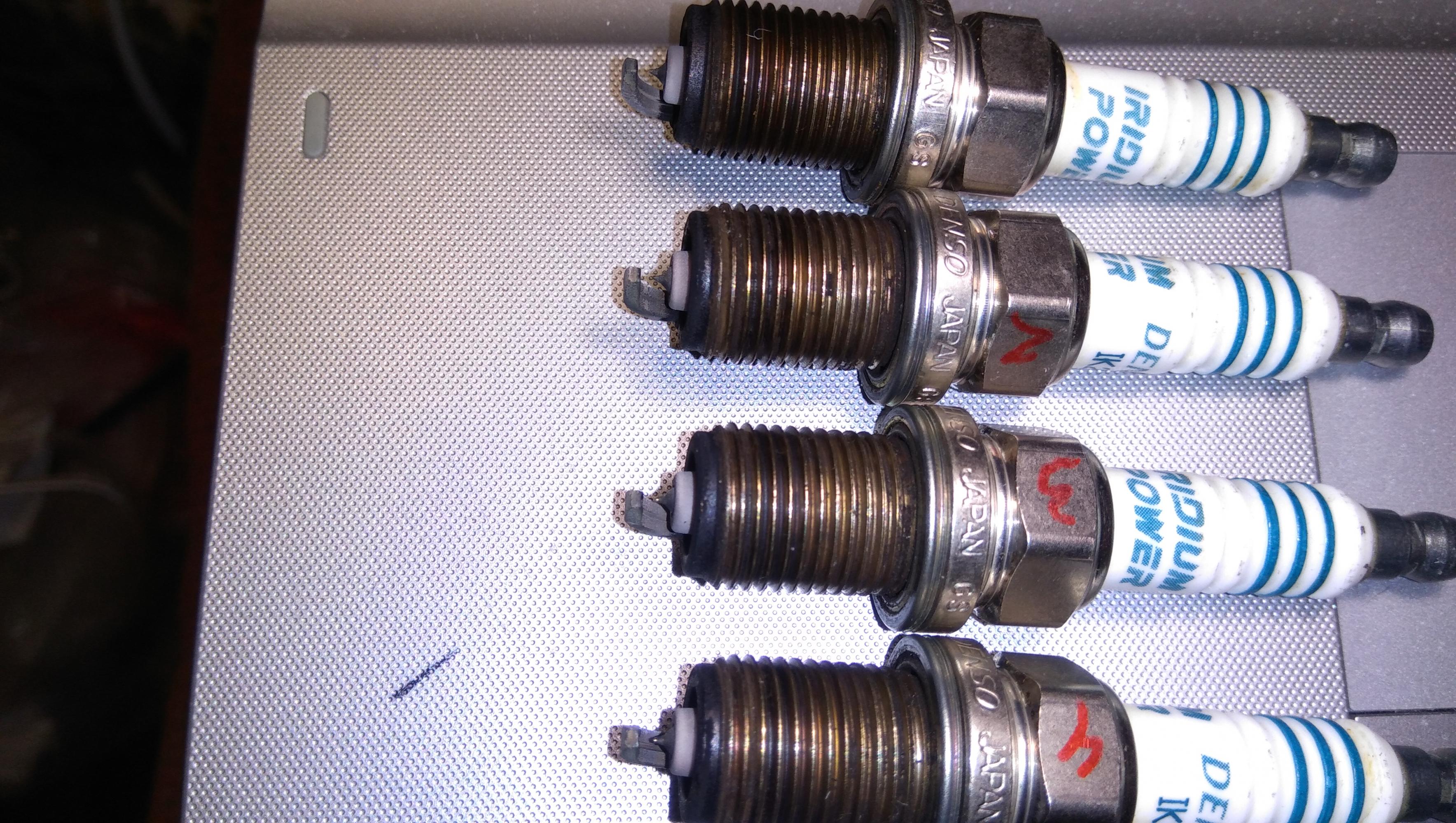

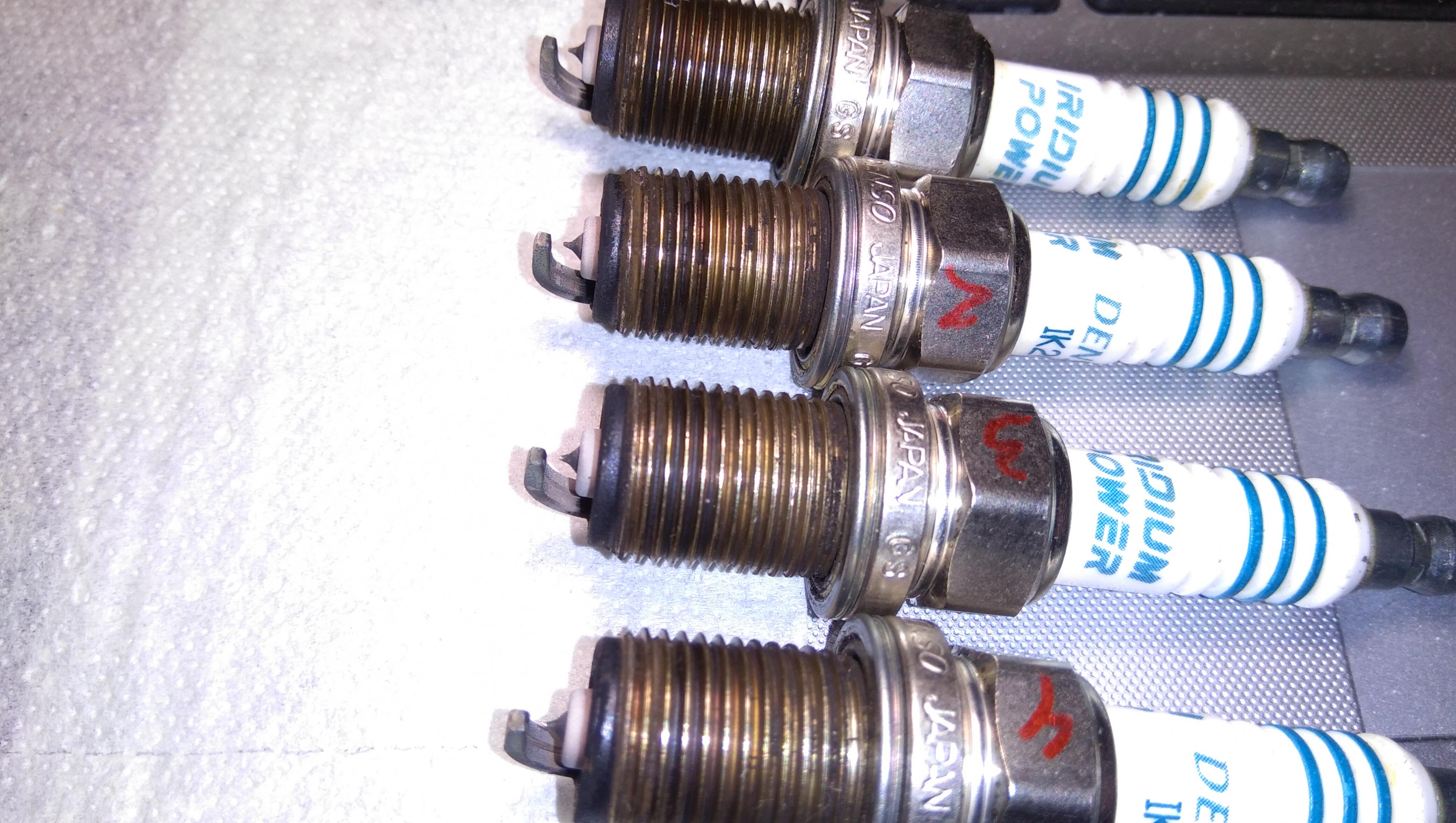

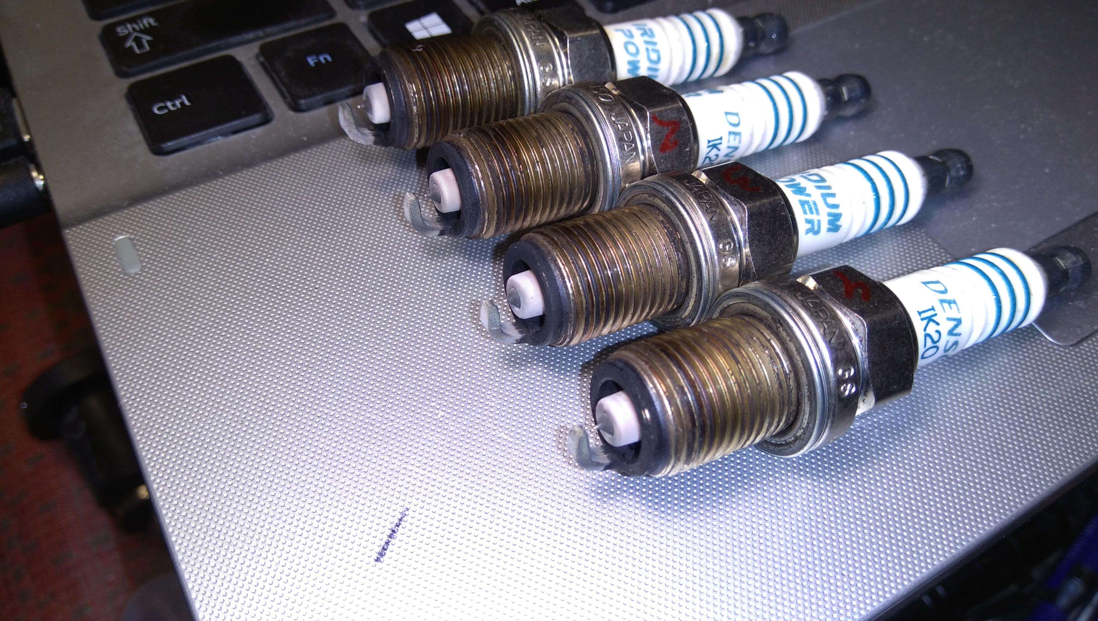

Вот как раз ik20 для нас не лучший вариант, их зазор 1,1 мм, и это свечи всего на 15-30ткм. Лучше чутка доплатить до ТТ.
Производитель позиционирует их по сроку службы как обычные, - стандарт, но с повышенной отдачей.
Поменял вчера, в общем ik20 подгибать до 0,9мм не имеет смысла, там биметалл бокового, разгибаются в исходное состояние от температуры
Зазор стал опять 1,4 мм. На холостых слегка подтраивало уже.
Сопротивление снятых: одной 6,5 кОм, остальных 5,3 кОм.
