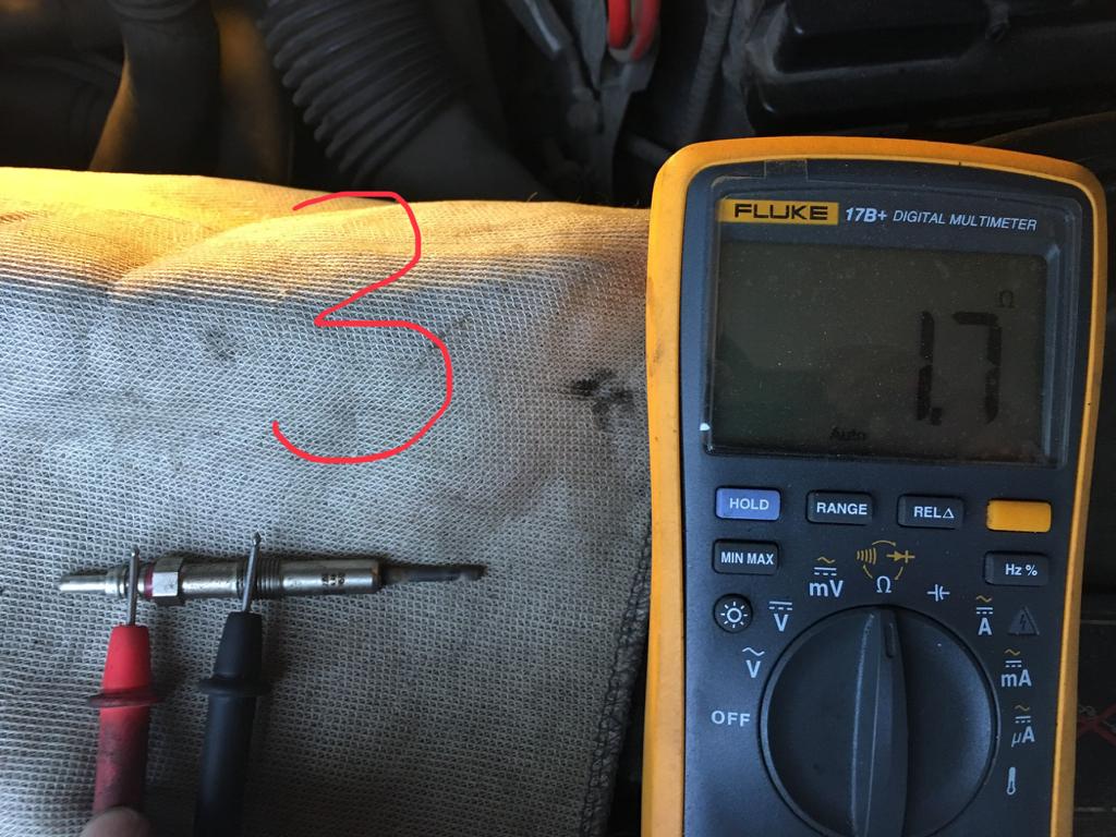

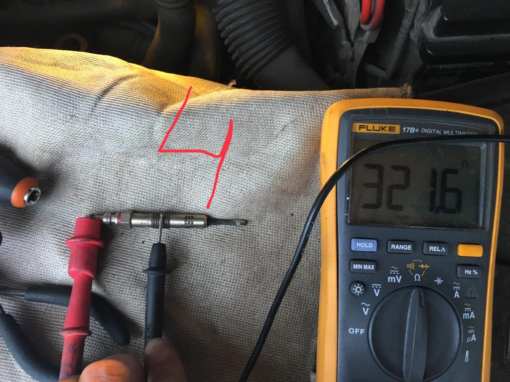

Сегодня проверил все свечи, 4-я свеча оказалась дохлой (та которая крайняя с водительской стороны), сопротивление показывало 322 Ом, а на остальных ~ по 1.5 Ом. Без особого труда выкрутил все 4 свечи, предварительно продул колодцы пылесосом на выдув, очень много грязи там было, в колодцы брызнул WD40 (двигатель был тёплый), немного подождав продул снова тот колодец из которого собирался выкручивать свечу выдув от туда остатки WD40 и без особого труда выкрутил свечу. Свечу удобно доставать длинногубцами или силиконовым шлангом одетый на кончик свечи (я доставал и вкручивал обратно своей приспособой: свеча-трубка-отвёртка , фото ниже).
При подключении 4-й свечи к аккумулятору через последовательно подсоединённую лампочку на 35 вт , лампа не загорелась и свеча ни капельки не нагрелась, подсоединив свечу напрямую она также осталась холодной, ток потребления при этом мультиметр показывал около 40 мА в обоих случаях.
Остальные свечи при подключении к аккумулятору через последовательно подсоединённую лампочку нагревались и лампочка при этом ярко горела .

Родные свечи фирмы BERU на 4.4в., буду заказывать новые NGK, поменяю все 4 , остальные в запас.
