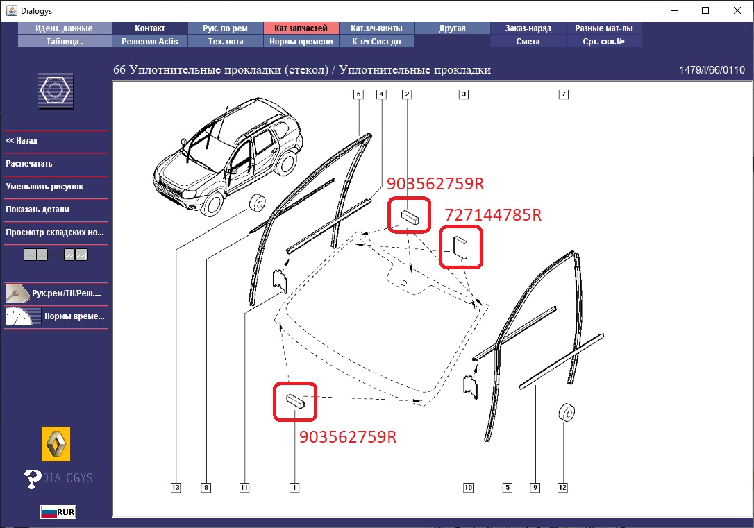

Если следовать официальной инструкции, то при замене лобового стекла обязательной замене подлежат некие "регулировочные прокладки ветрового стекла". Видимо они нужны для того, чтобы стекло ровно выставить.
Обязательно ли их покупать для замены стекла? Буду менять не у дилера, а в сторонней мастерской, которая занимается только заменой стекол.
Когда машина была новая, то какие то резиночки торчали сверху из щели между стеклом и кузовом. Разумеется они были сразу же удалены и выброшены.
Кстати видел недавно Ларгус 2012 года, у него всё еще эти резиночки торчат, видать хозяин считает, что они нужны.
