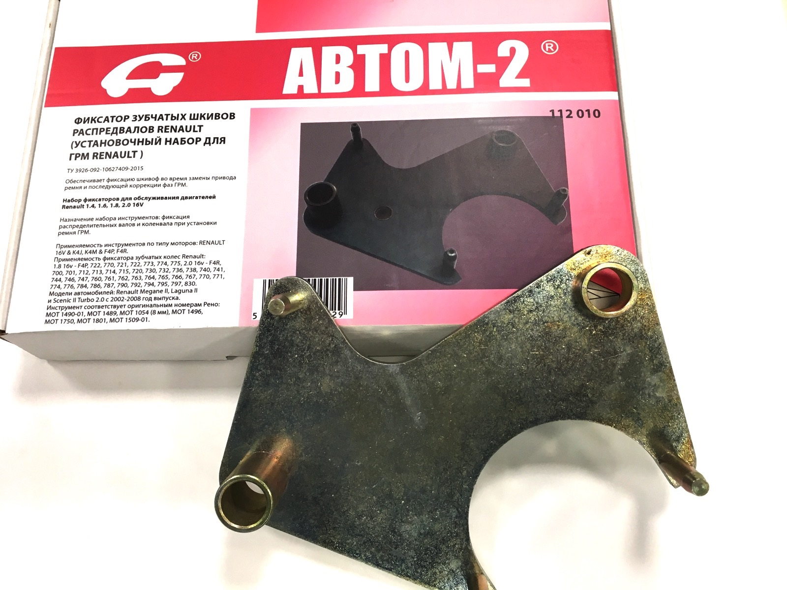

Там даже просто прорези валов не выдержат нагрузки
Вот глядя на эти прорези я так и подумал. Удержать валы при откручивании они не смогут. Только фиксируют правильное положение. И на хрена тогда ее делать из металла 5 мм? Стеклотекстолит! На фрезерном для пластмассы.

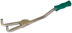

Третий вопрос - чем по науке удерживают распредвалы, если нужно провернуть шестерни ремня? Эти зажимы между шестернями их точно не удержат.
Вот эта хрень или или типа шарнирного ключа?
