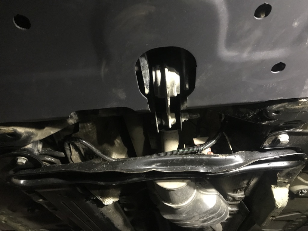

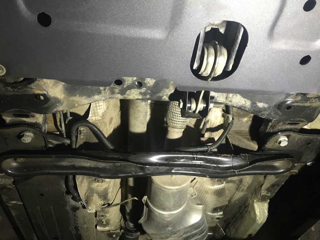

Уважаемый патриот!
Считаю, что нержавейка не нужна. Защиту почти не видно, а если и видно то она почти всегда грязная ))
Вы лучше доработаете железную защиту.
1 Нужно ее немного продлить назад, до поперечины. Поперечина слабое место-она всегда заминается ( см фото).
2 Вырез под подушку двигателя сделан не верно, пришлось болгаркой пилить защиту.
У меня бампер с накладкой, все встало в целом нормально. Инструкцию еще бы попонятнее сделать ))
PS На днях буду сам приваривать лист железа, удлинять вашу защиту.
