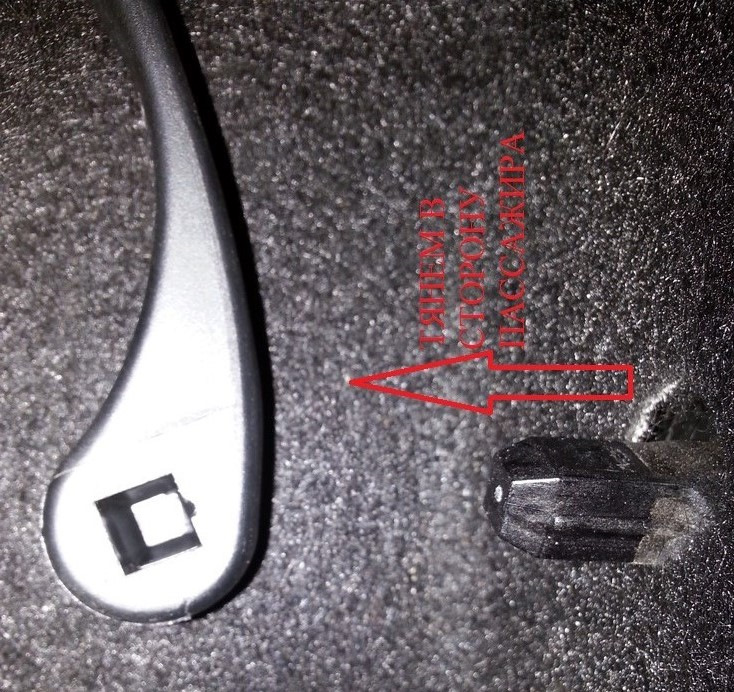

Как снять ручку дистанционного открытия лючка топливного бака?
Он насажен на штырь пластиковый, в сторону пассажира тяните и он снимается.
