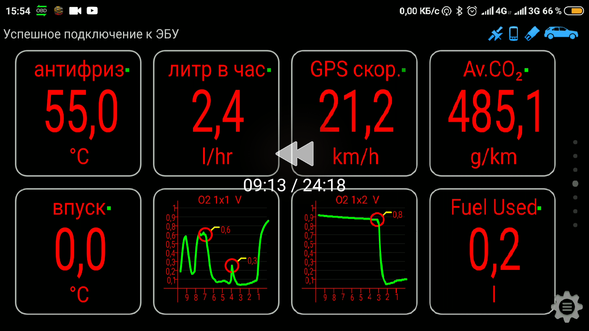

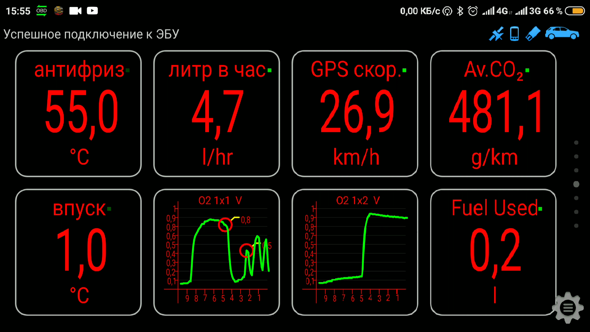

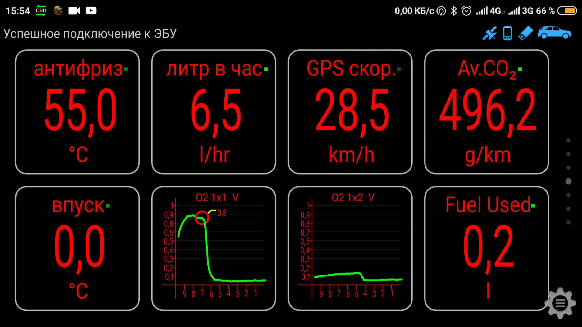

Вот и хотел спросить какой зонд нужен и всё такое... Что ему кирдык приходит это понятно. Нашёл и заказал в дастершоп77. Хотел вчера открутить его, но без спецголовки не получилось. Мне кажется его можно ещё к жизни вернуть. Думаю он сильно закоптился. Дело в том, что начала выходить из строя катушка, были пропуски зажигания, искал катушку два дня. За это время расход был ужасный. Катализатор выжил, второй лямбда то же. Если интересно как выглядит график , то вот фото. Раньше были чёткие острые углы теперь вот такая фигня...
