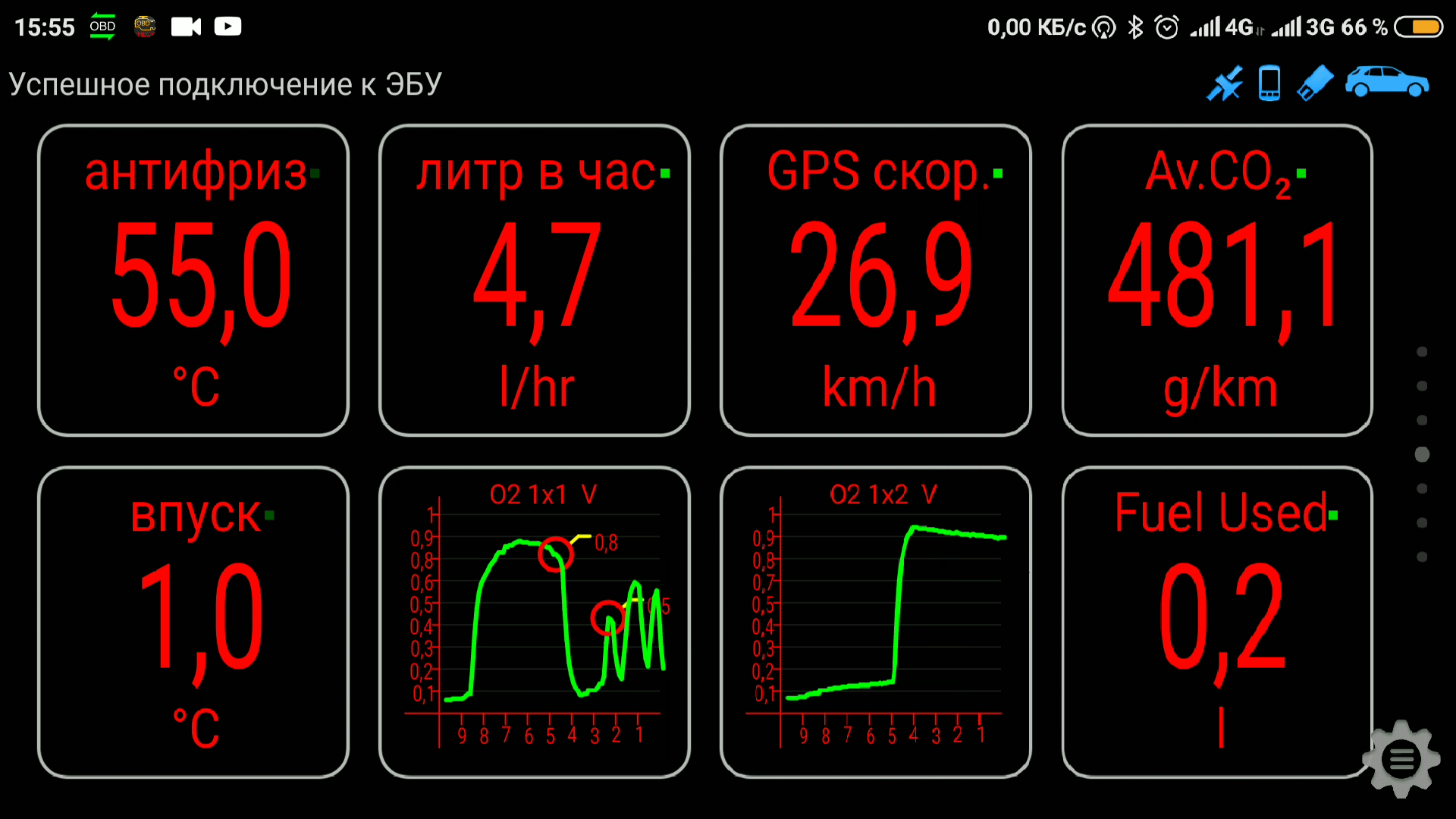

Сообщение от odin_volk Посмотреть сообщение
Targon14, ошибка P0303 - пропуск воспламенения (зажигания) 3 цилиндр (счёт справа на лево - 1, 2, 3, 4 от маховика, или слева направо - 4, 3, 2, 1 от ГРМ. Основные причины: свеча, катушка (грязь, вода из под форсунки омывателя, плохой контакт), топливная форсунка. Лямбда здесь нипричём, забудьте. Ищите там, где действительно возможен дефект, катушку меняли значит скорее всего форсунка.

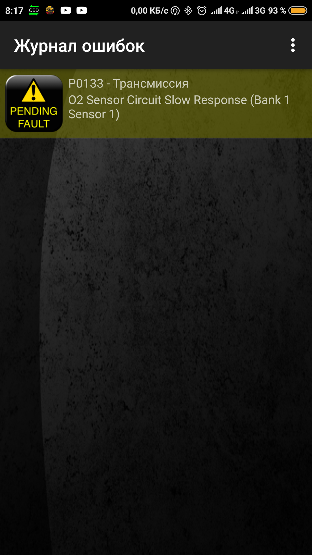

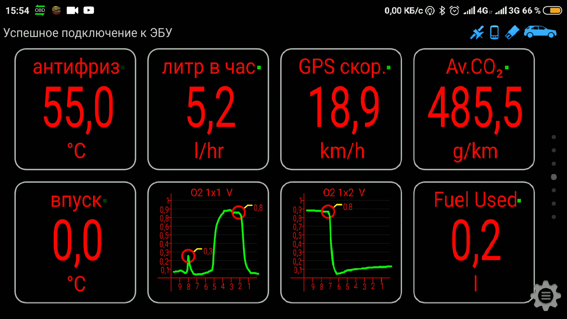

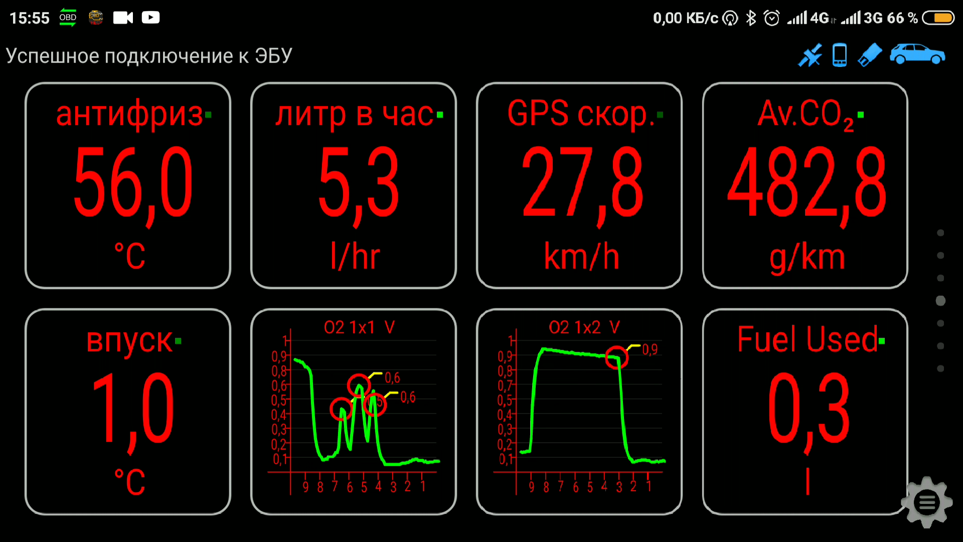

Сейчас пропусков зажигания нет. Первый лямбда зонд
начал делать вид, что помирает в то время как появились ошибки пропуск зажигания Р0303. График его работы был гораздо лучше. За три дня расход был конский. Когда к другу в гараж ехал на ремонт, загорелась пила. После замены катушки поведение лямбды не изменилось и вот спустя месяц выдало ошибку Р0133. Форсунки омывателя загермитезированы. На фото программа Torque. Первый график 1 зонд, сейчас работает так. То так то сяк. Свечи новые. Это лямбда, ну может быть ещё катушка с не тем сопротивлением лепту вносит. Лямбда - подозреваемый номер один. У нас ещё мороз был неделю минус 38-48°С.
