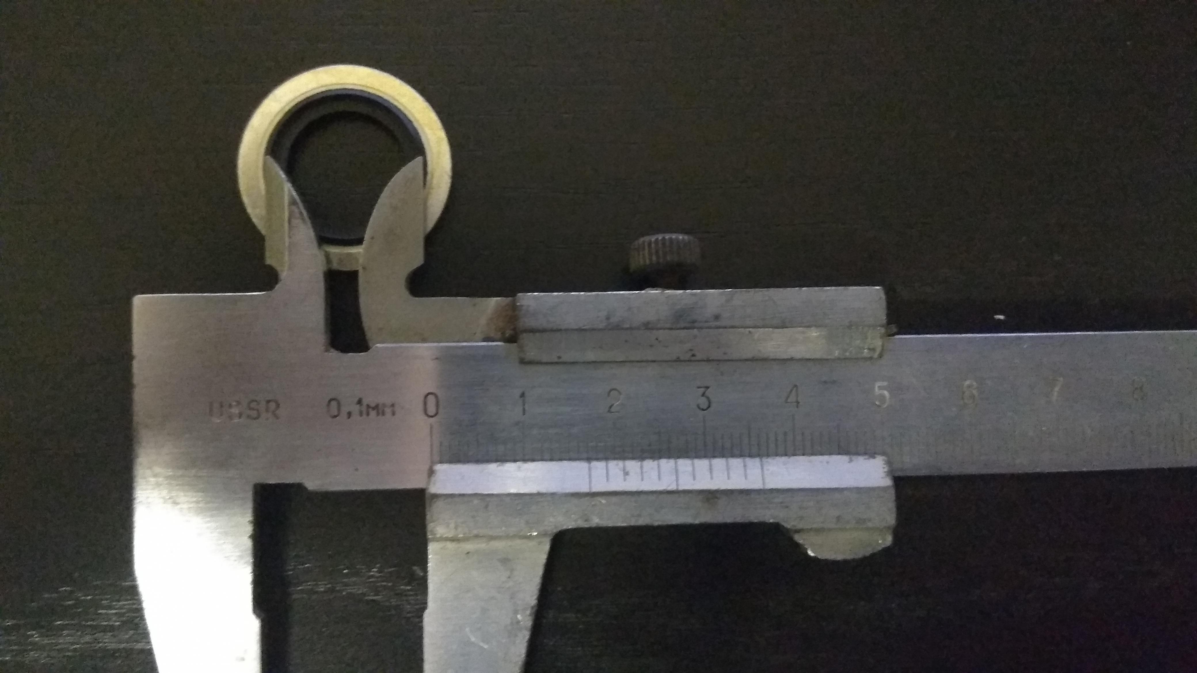

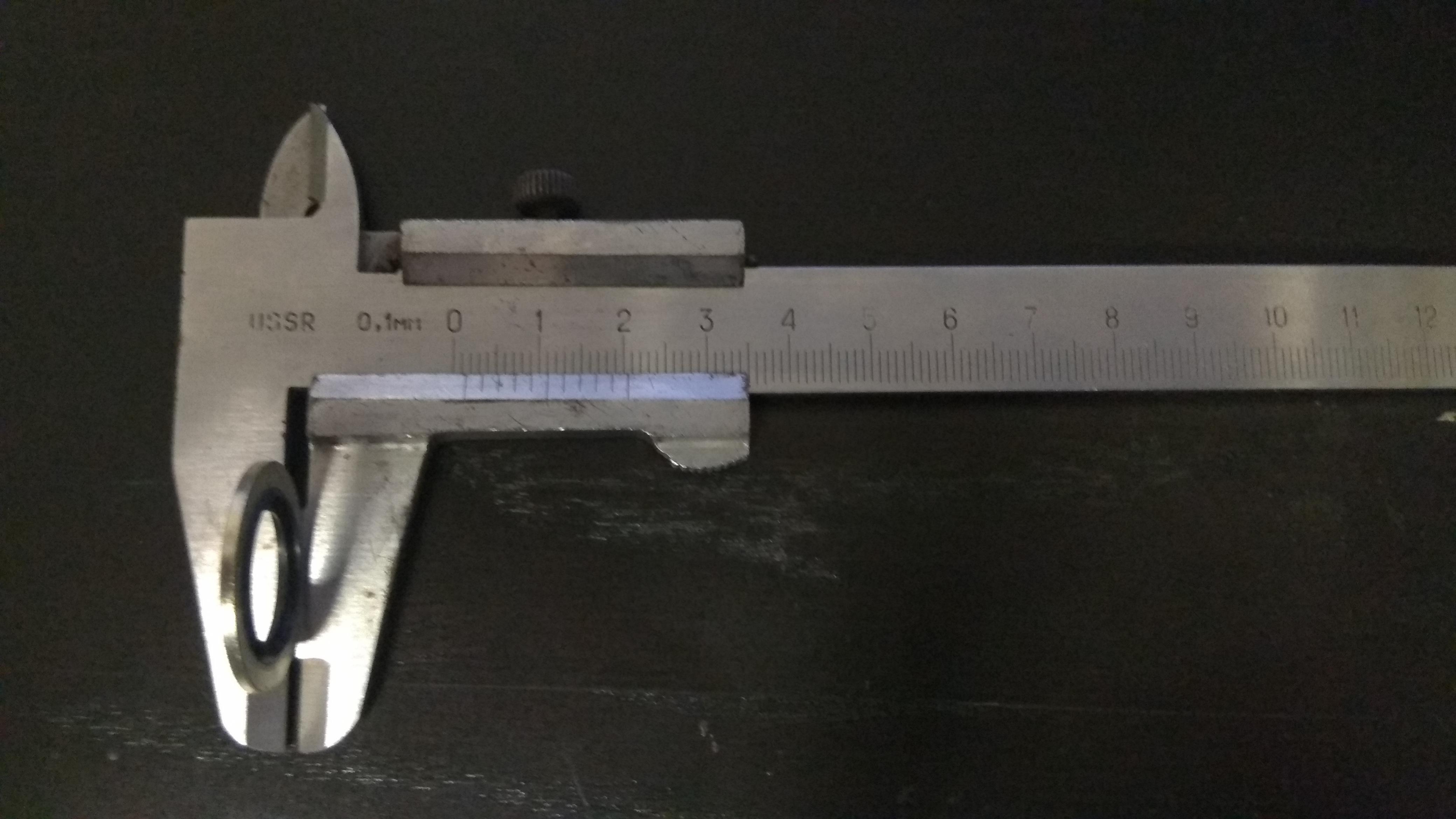

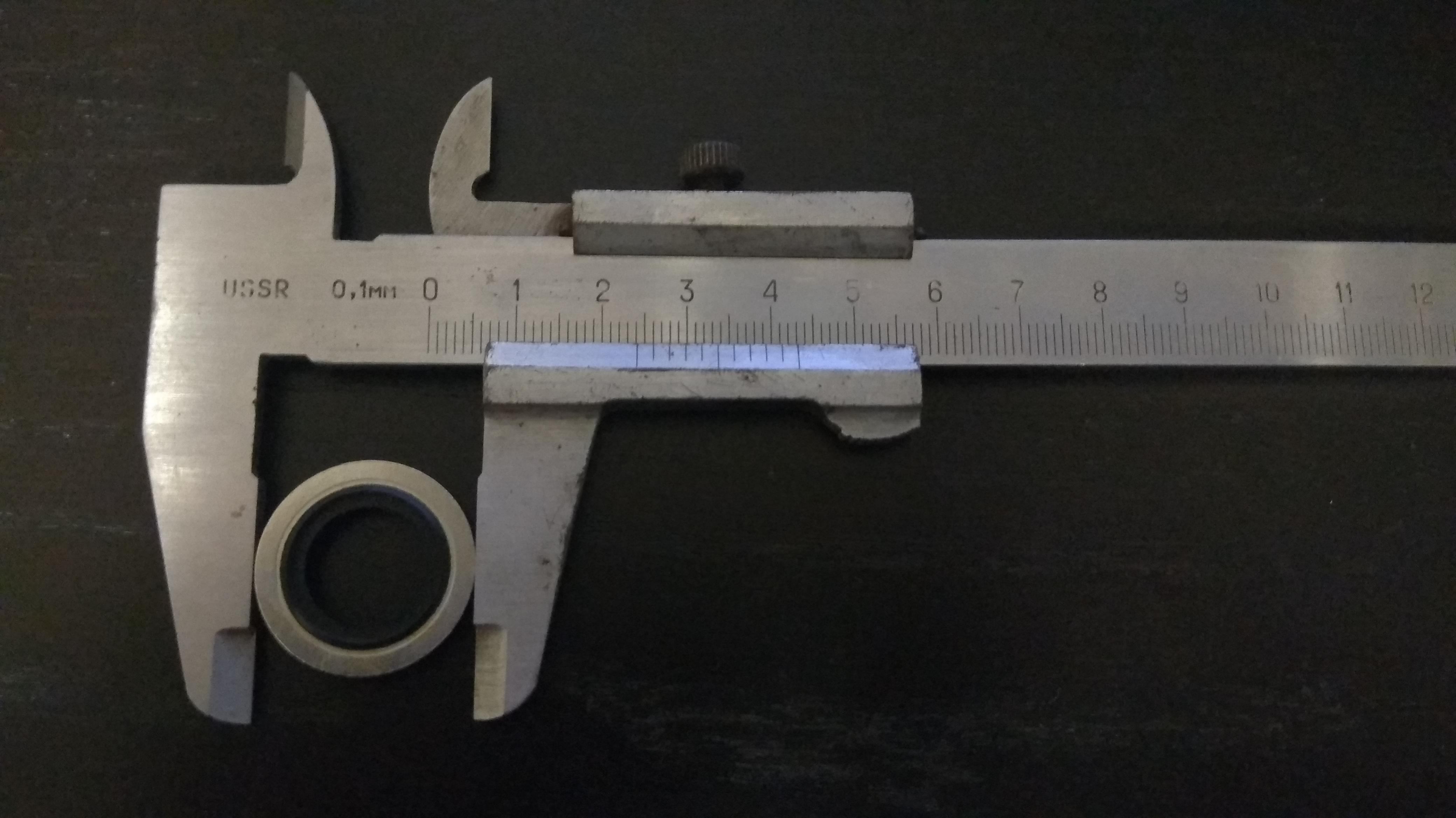

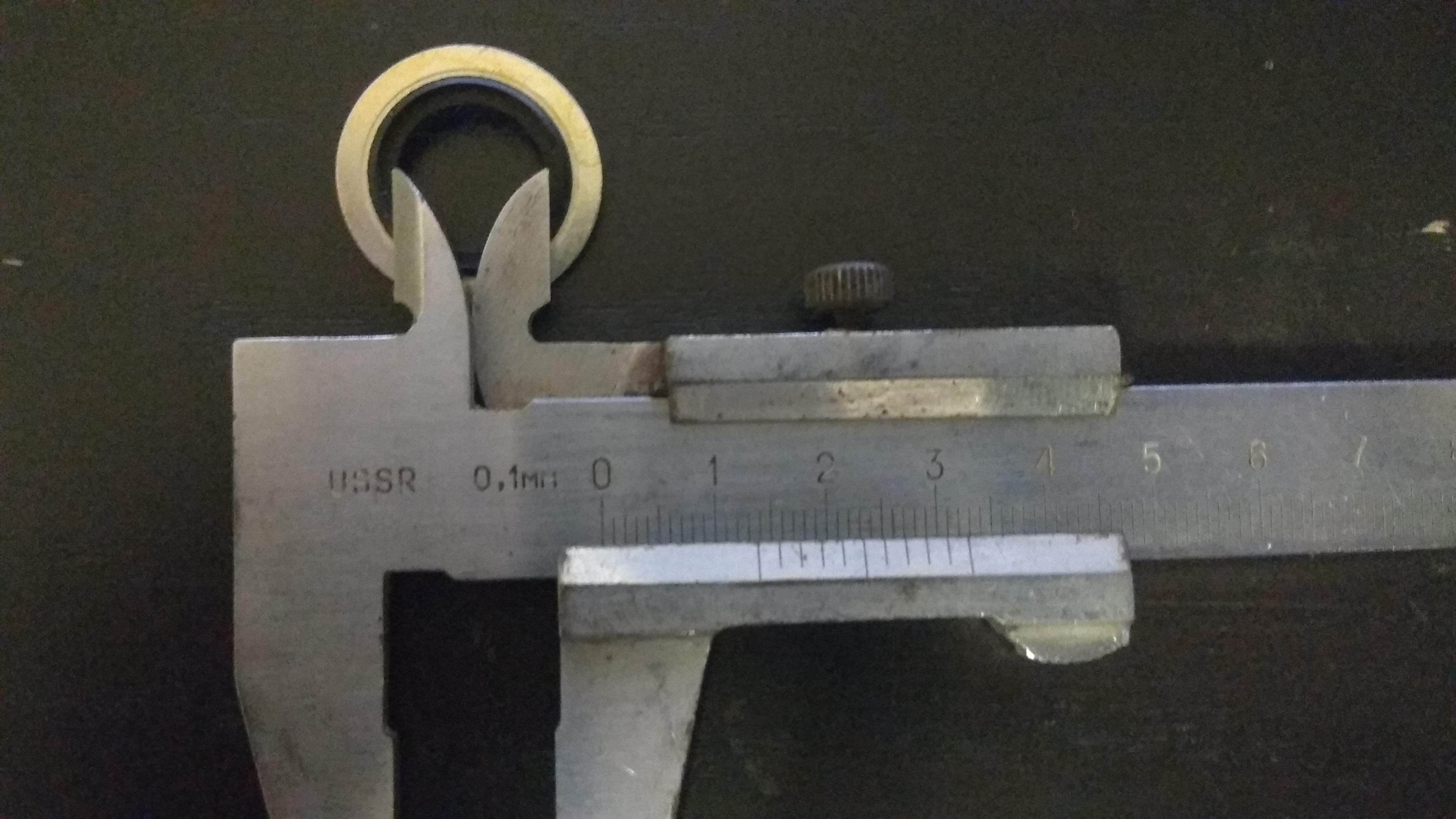

Эти уплотнения называются USIT, и они применяются уже лет полста в гидравлике.
http://cema-bearing.ru/usit-koltsa
На фото кольцо SASIC 1640540, 1 в 1 как оригинал 110265505R, оно подходит на движки K4M, F4R и K9K, уже раз 7 ставил его при замене масла.
Похоже это USIT 229 или просто USIT M16
