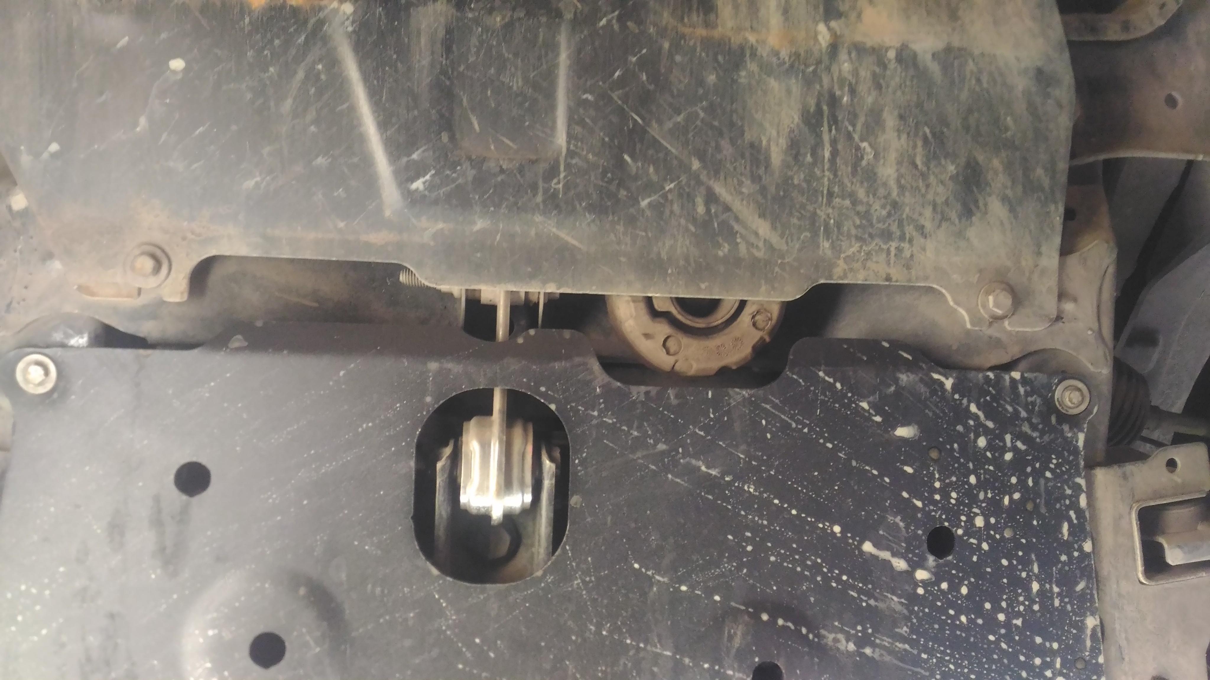

1 Нужно ее немного продлить назад, до поперечины. Поперечина слабое место-она всегда заминается ( см фото).
PS На днях буду сам приваривать лист железа, удлинять вашу защиту.

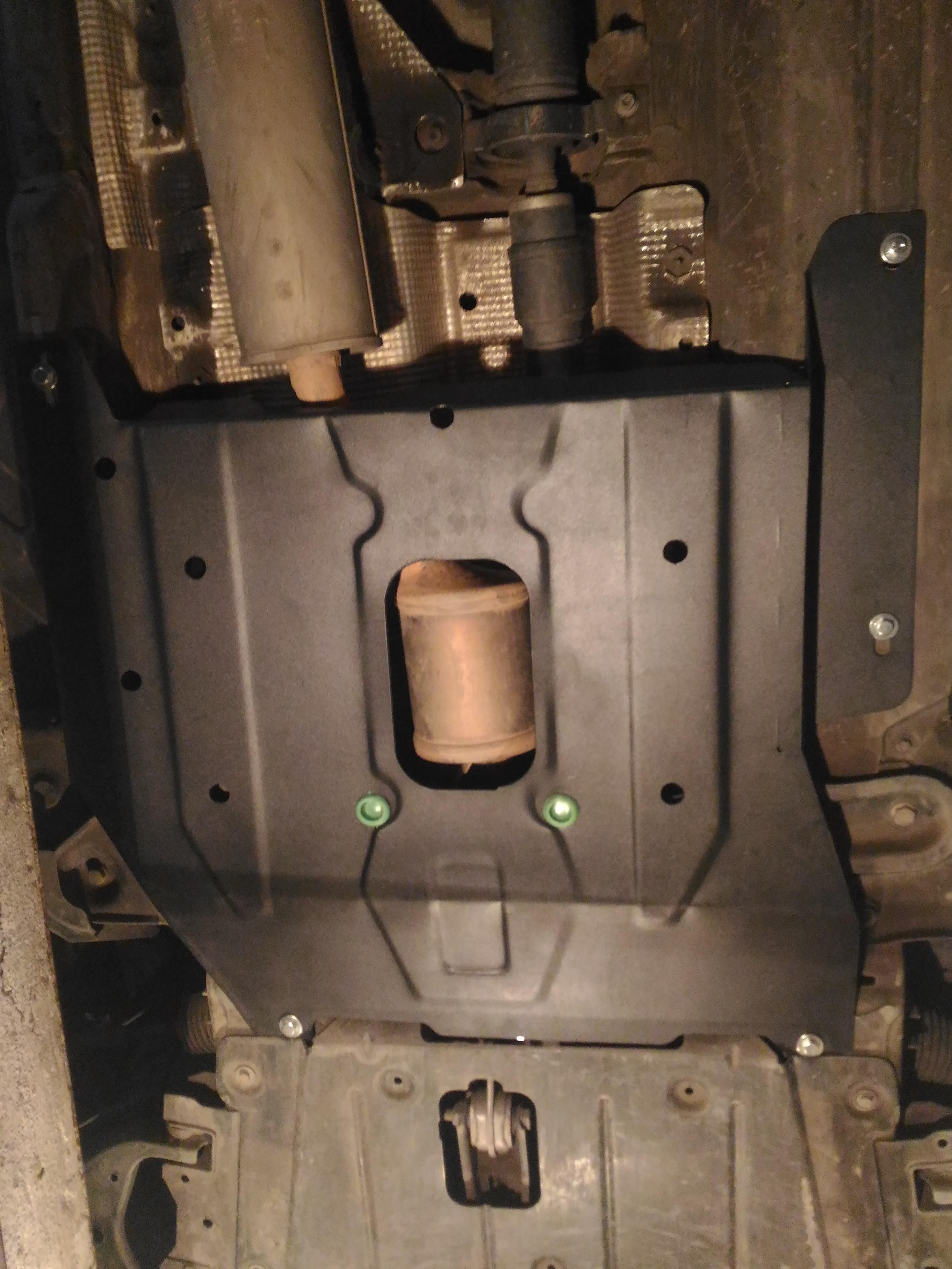

У меня в дополнение к защите картера стоит защита кислородного датчика и катализатора. Она то как раз и закрывает полностью поперечину, замять ее невозможно.
На мой взгляд, 2 отельные защиты удобнее в плане монтажа и надежнее по жесткости.
Единственное, что не нравится в этом месте крепления - зазор между двумя защитами от Патриот (на первой фотке) больше, чем был между штатной защитой картера и защитой кислородного датчика (на второй фотке)
