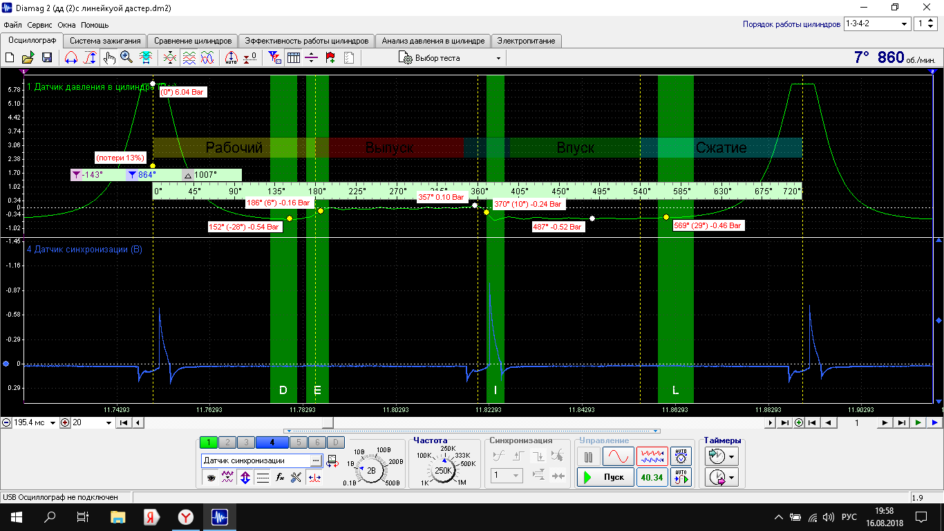

Сообщение от J.ZH Посмотреть сообщение
Уже обсуждали в инете, реальный угол на хх 3 градуса, это если смотреть нормальным клипом. А через тупые елм-ные программы на андроиде, так и показывает.
---------- Добавлено в 20:06 ---------- Предыдущее написано было в 20:01 ----------
Она и не уйдет, вы людей не слушаете и идете своим путем.
Слушаю ,и вижу что не все внимательно читают.Смотрел клипом 10 гр. п осле вмт,лаунчем (у знакомого почти за сотку рублей)ну и мотортестер диамаг датчиком давления,показывает если быть точным 10-15 после вмт.скрины с диамага уже выкладывал.Хорошая мысля по форсункам,попробую поставить полностью рампу с заведомо рабочей машинки (хотя форсунки чистые,баланс норм.проверяли)Всем спасибо!
