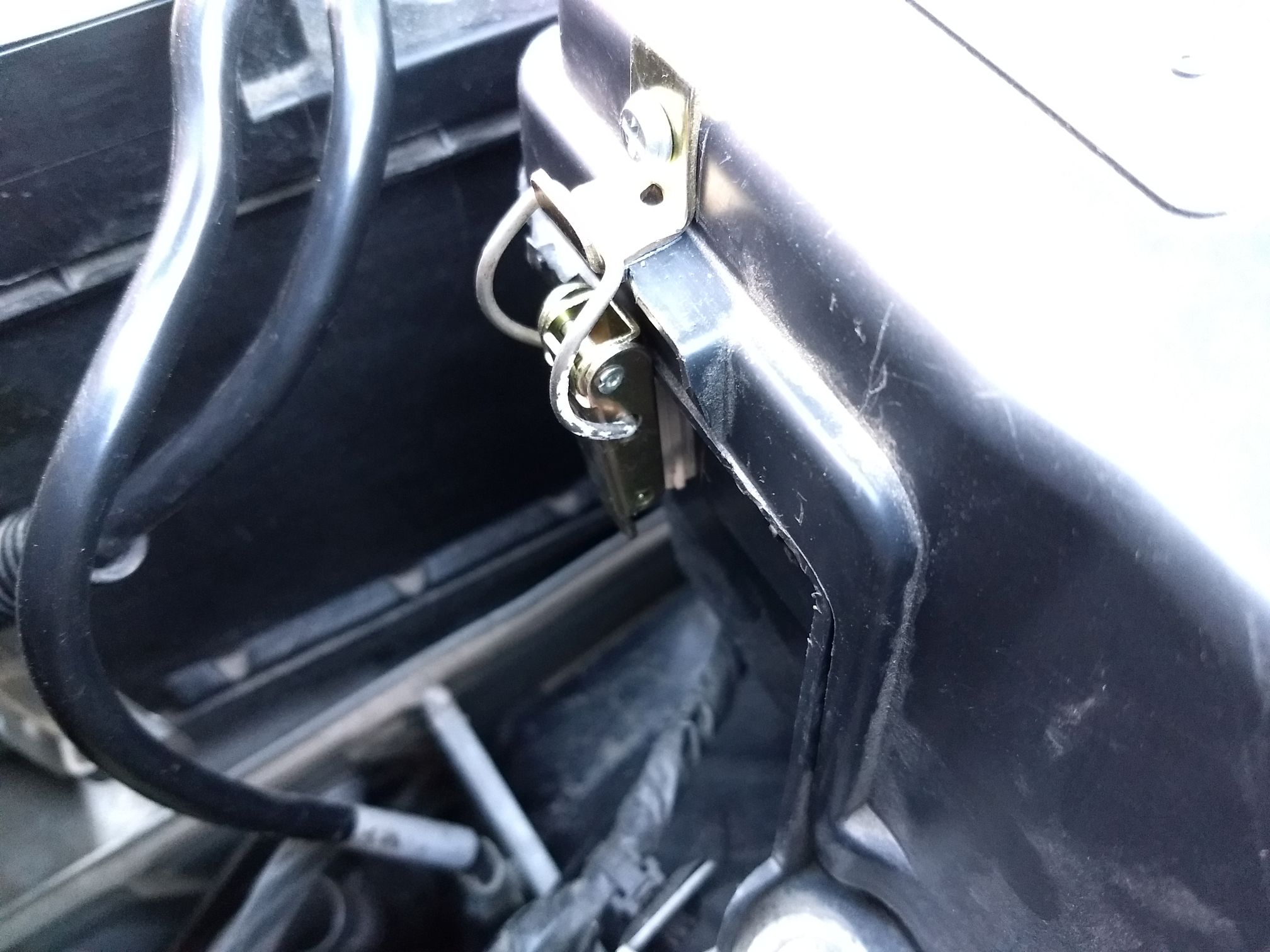

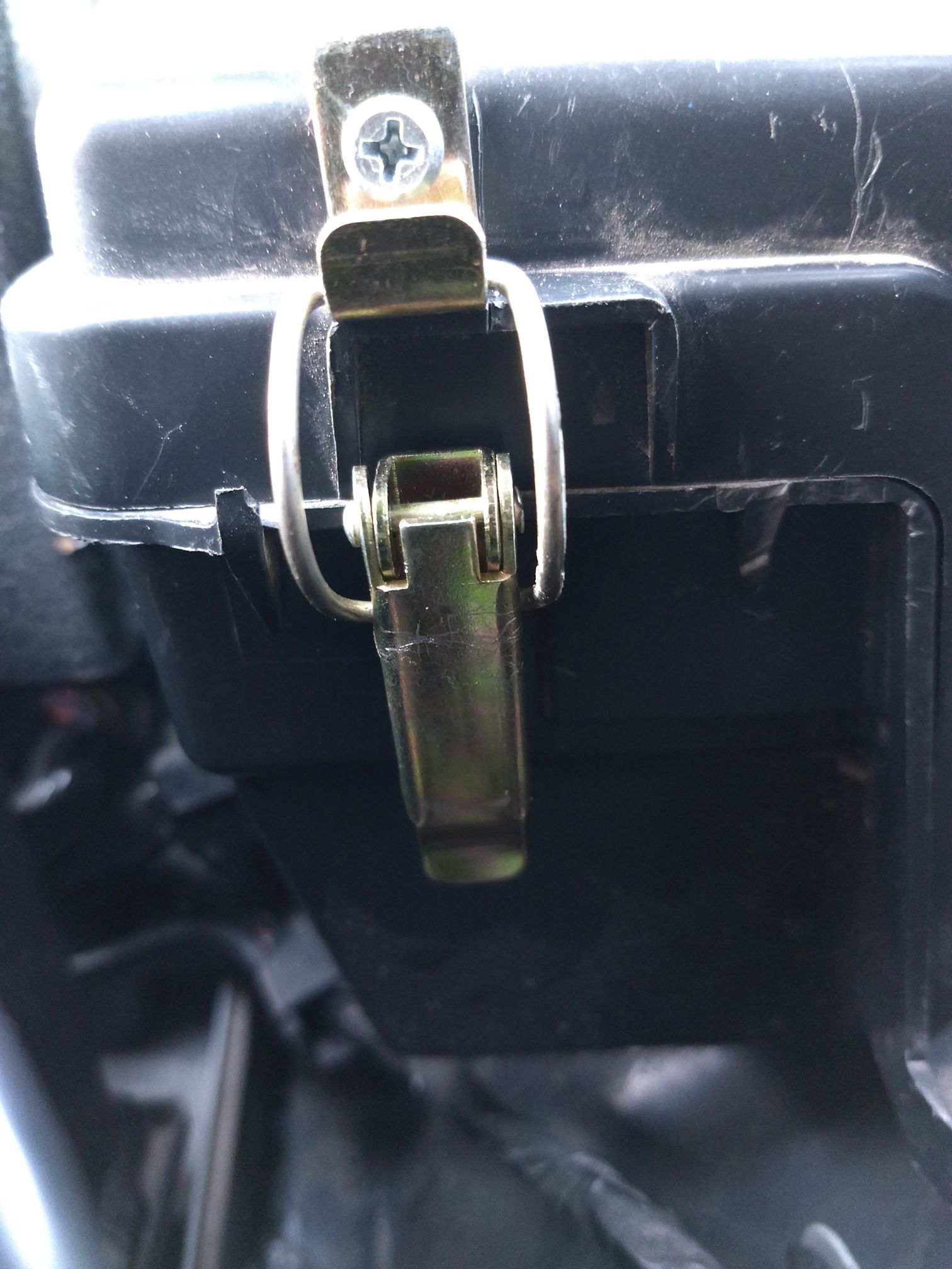

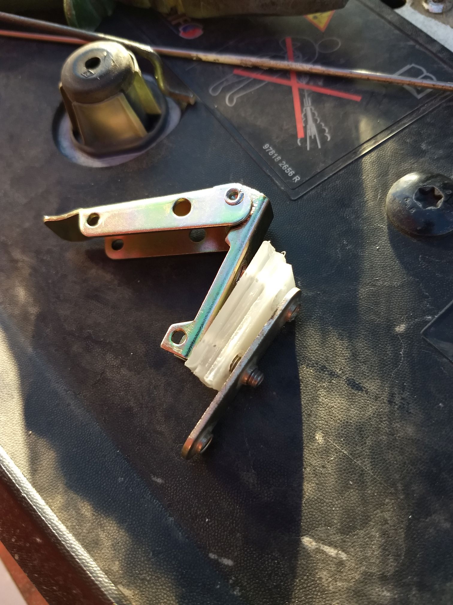

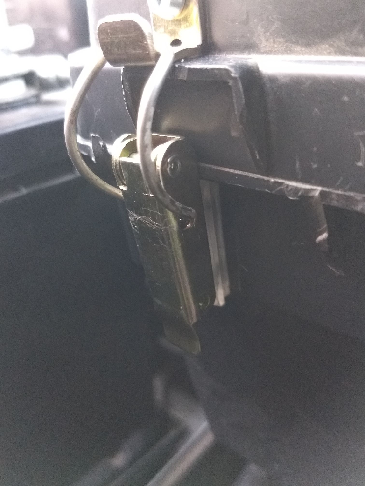

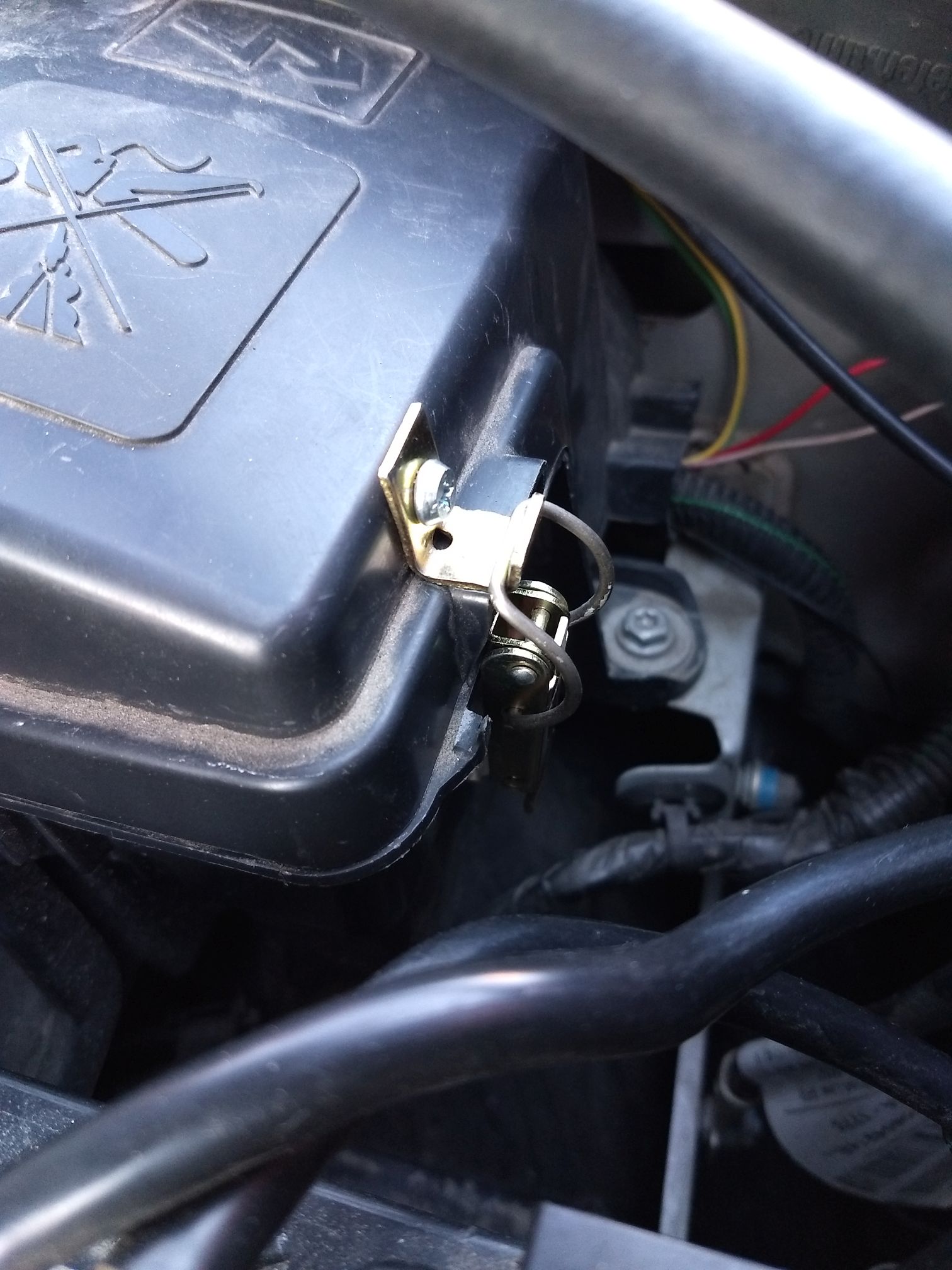

Обломилась на морозе защелка крышки блока предохранителей под капотом.
На фото выход из положения. Защелка из Леруа. Петлю пришлось новую согнуть, родная короткая. Новая из проволоки от зонтика, и сделал изогнутую, чтоб сама как пружина натягом прижимала.
