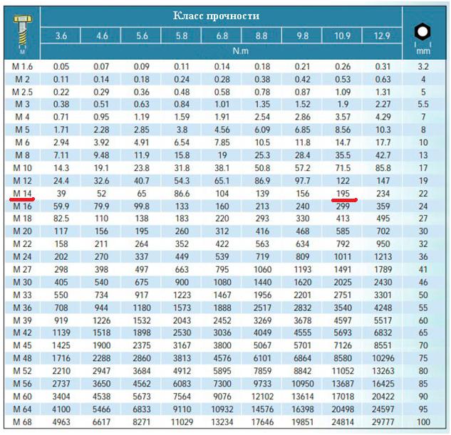

Я заметил что момент затяжки немного меньше или равен крутящему моменту двигателя, просто каждый производитель рекомендует тянуть своей технологией, япы например именно момент задают какой нужен, европейцы обычно небольшой момент и потом довороты по градусам, буду менять обязательно замерию какой момент получается, мне кажется около 200т должен быть или 170-190.
Судя по таблице рекомендуемых моментов затяжки все так и есть. На болту,если что, класс прочности указан 11.9
