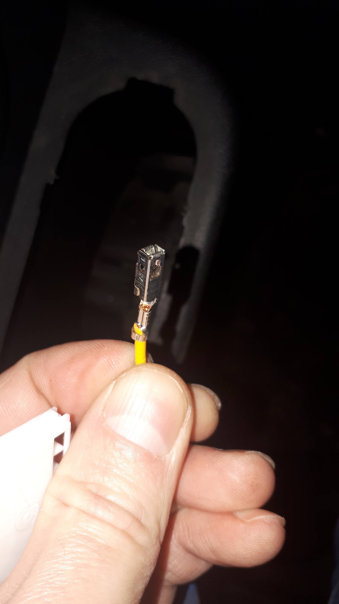

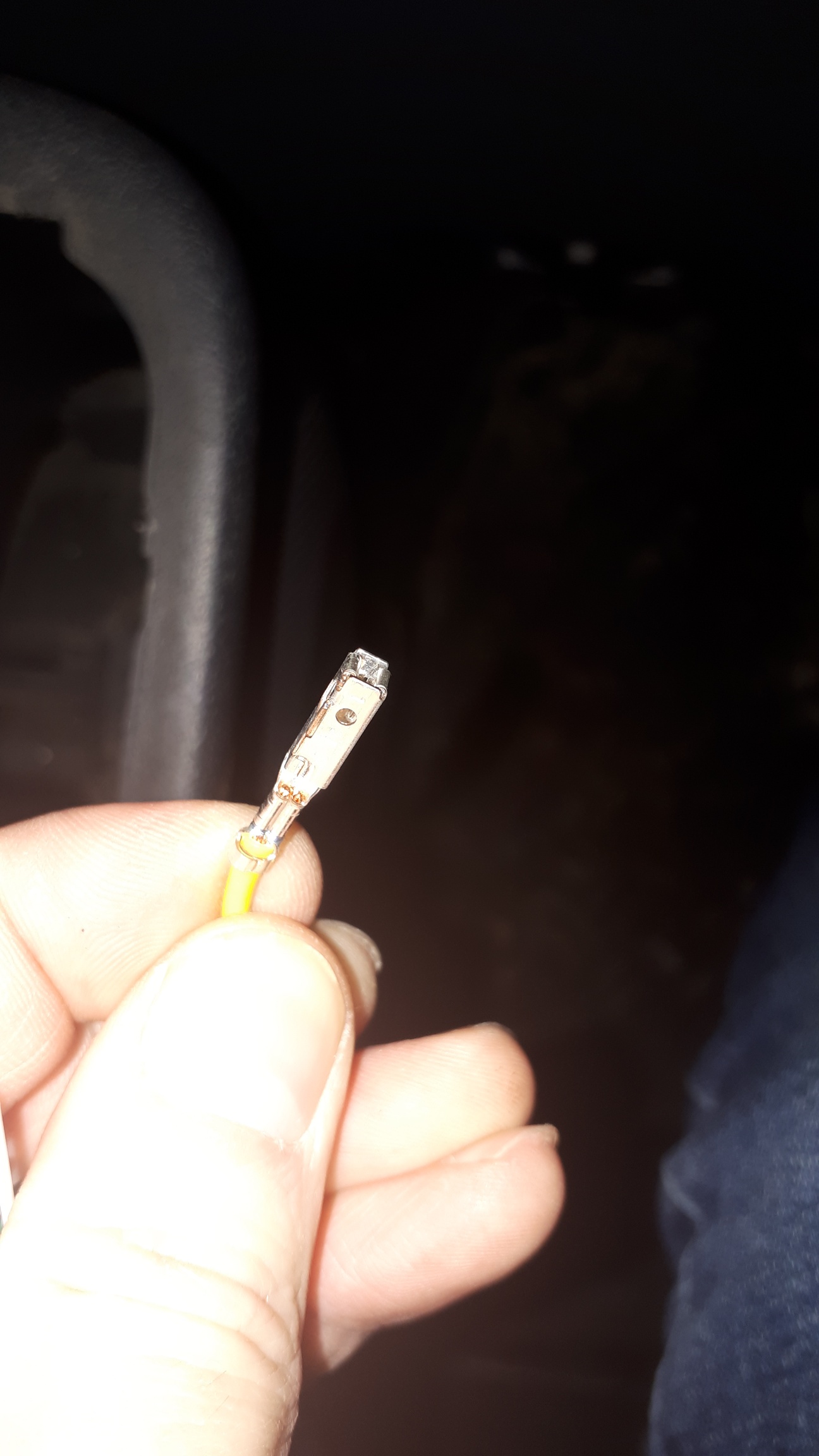

Добрый день не много не такие.
7703 497 348 каталожный номер вроде как от рено.60 70 руб за штучку. 2.8мм
А по идее AMP TE Connectivity Terminals 1 Position Female, по каталогу их куча и продаются коробками ждать месяцами.
Китайский аналог Терминал DJ627-2.8A
