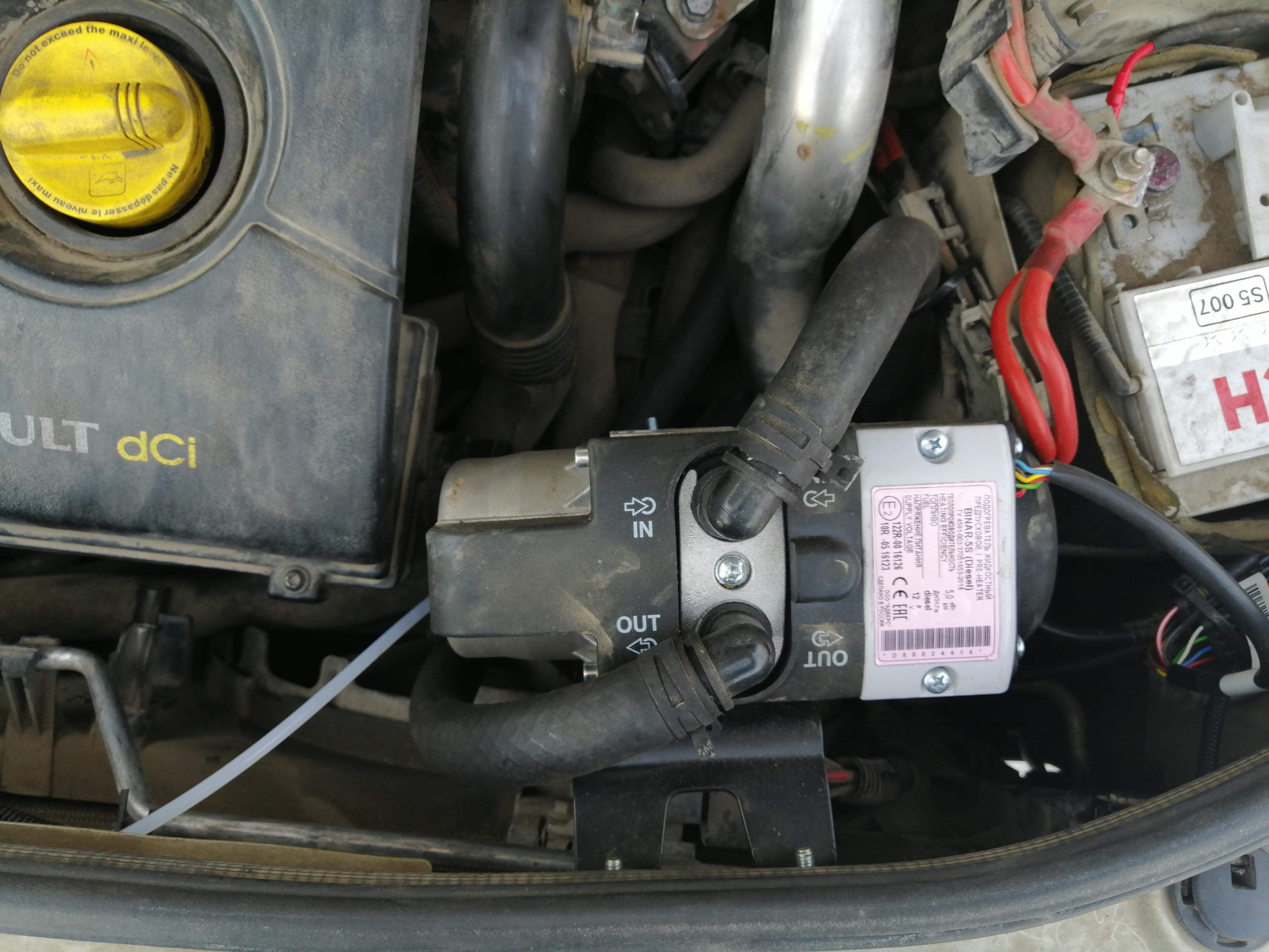

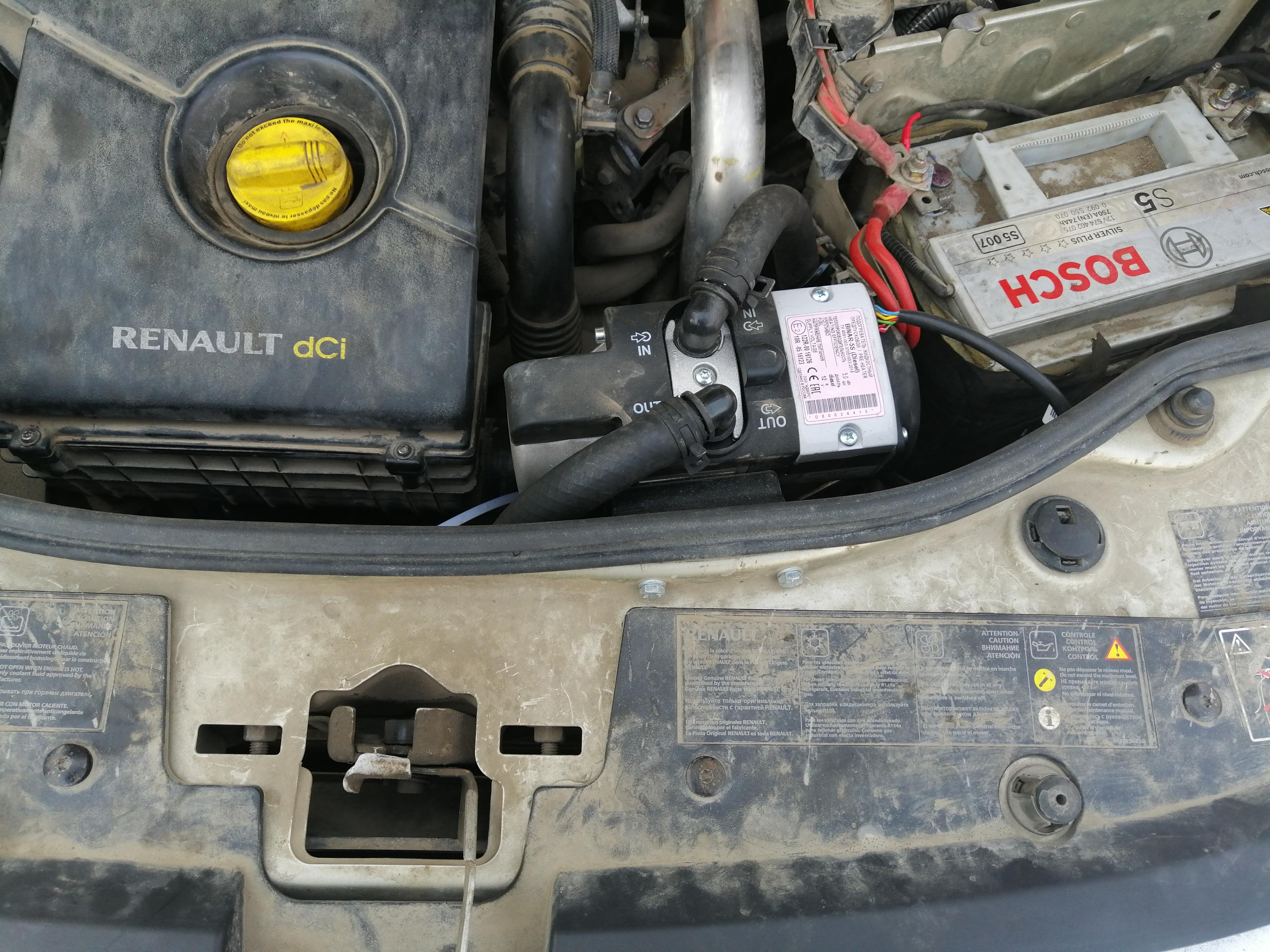

Aargh68, Фото места установки Бинара 5s, в студию! Тоже буду устанавливать, только сам.
Общий вид
И слегка поближе
Чем хорошо место, тем, что магистрали получились минимальными по длине. Плюс, аппарат доступен для обслуживания/ремонта. Если что, тосольные трубки отсоединяешь, бинар вынимаешь, соединяешь трубки напрямую прямым соединителем (в комплекте), и машина на ходу.
