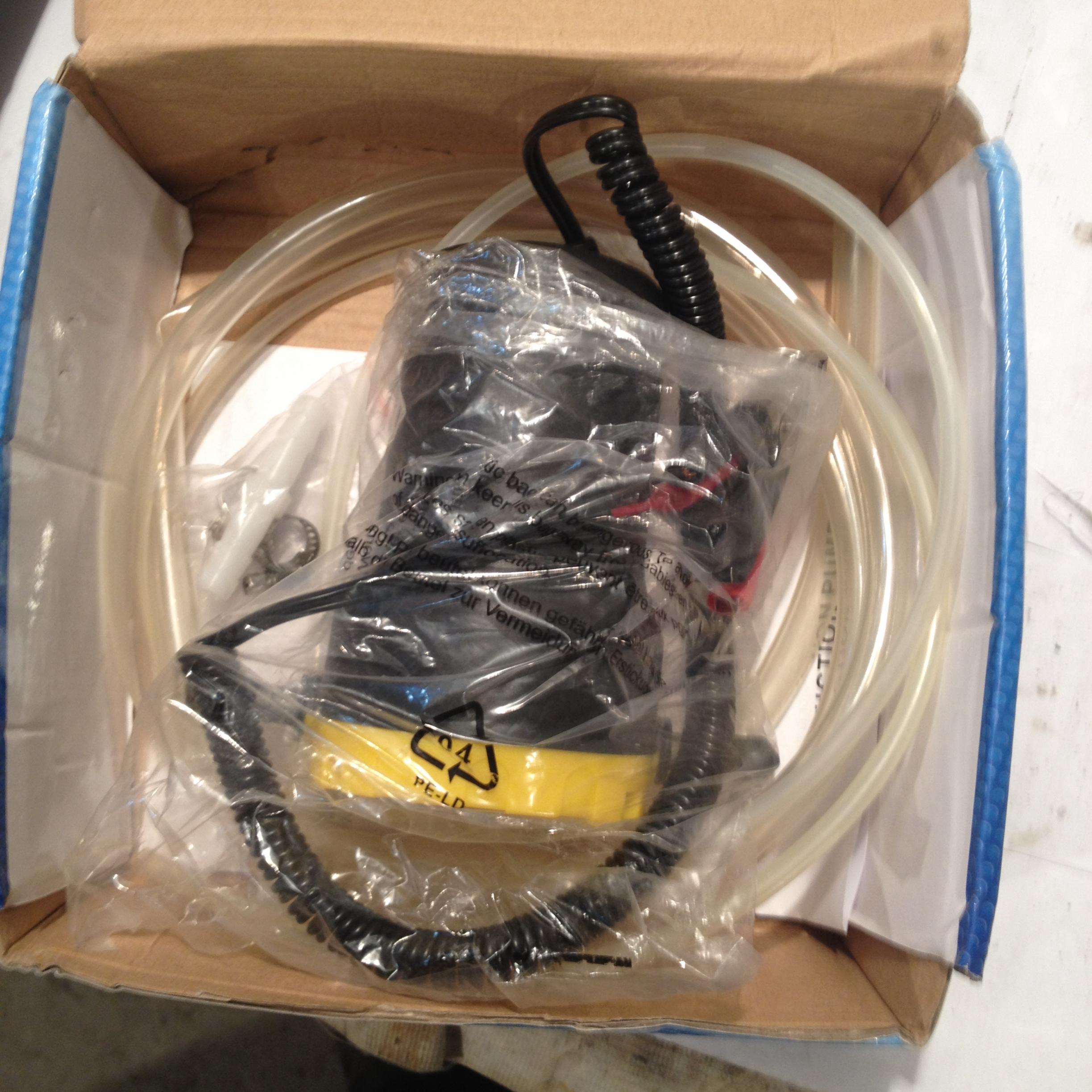

Испытал первый раз насосик. Думал долго будет засасывать до насоса. Нет, втянул махом. Трубка с которой сливается масло от температуры становится очень мягкой и перегибается, приходится ее держать. Хомут на выходе нужно тянуть от души, сопливело через него, забрызгал фару. Давление какое никакое создает. Высосал быстро, дольше остатки забирал, когда входящей трубкой елозиш по дну картера.

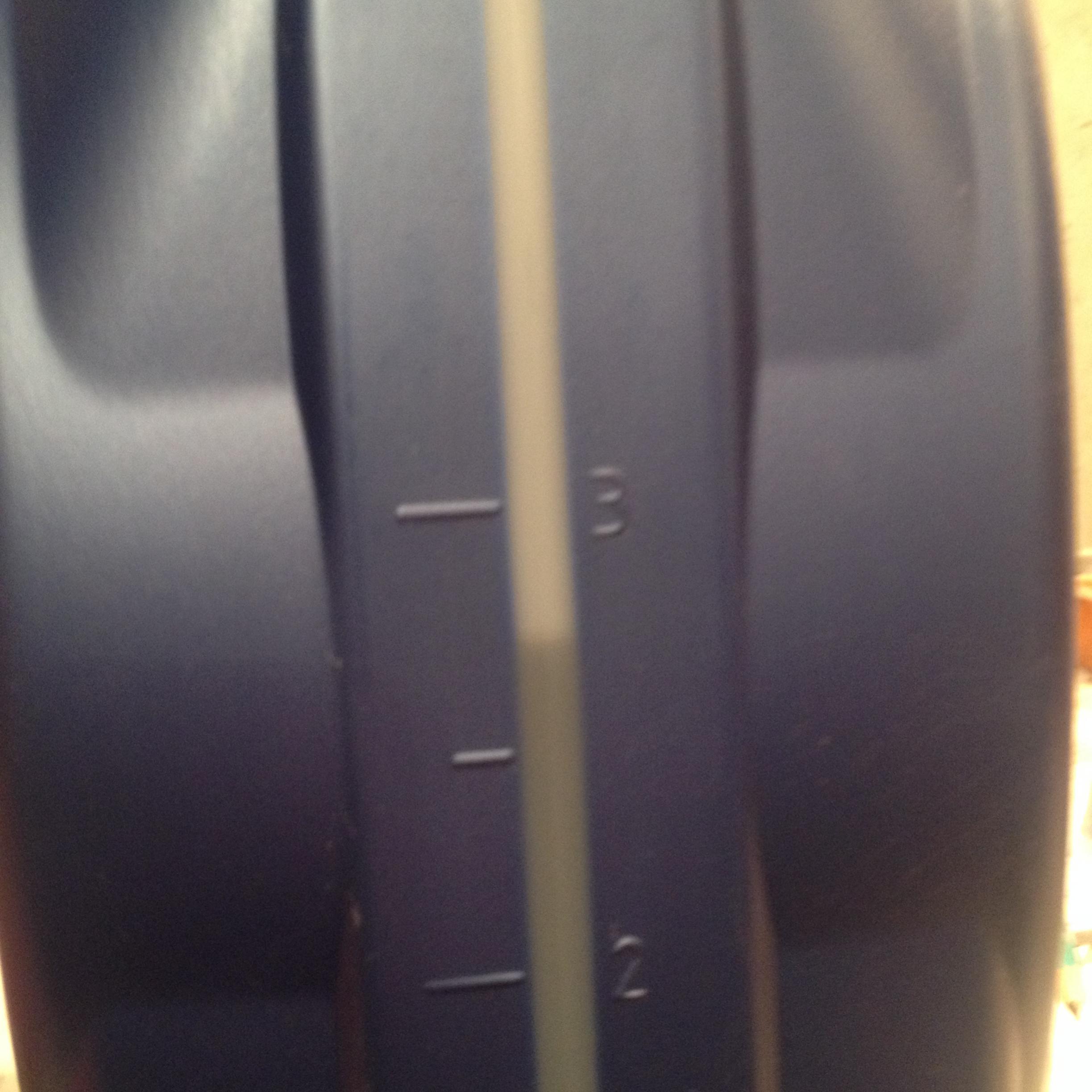

Сколько выбрал масла из-за непонятной тары от стеклоомывайки не поймешь, история о емкости умалчивает, но залилось 5,250 литра. Уровень по щупу на 3 мм выше середины. По этому можно судить, сколько составил остаток масла в картере после насоса.
