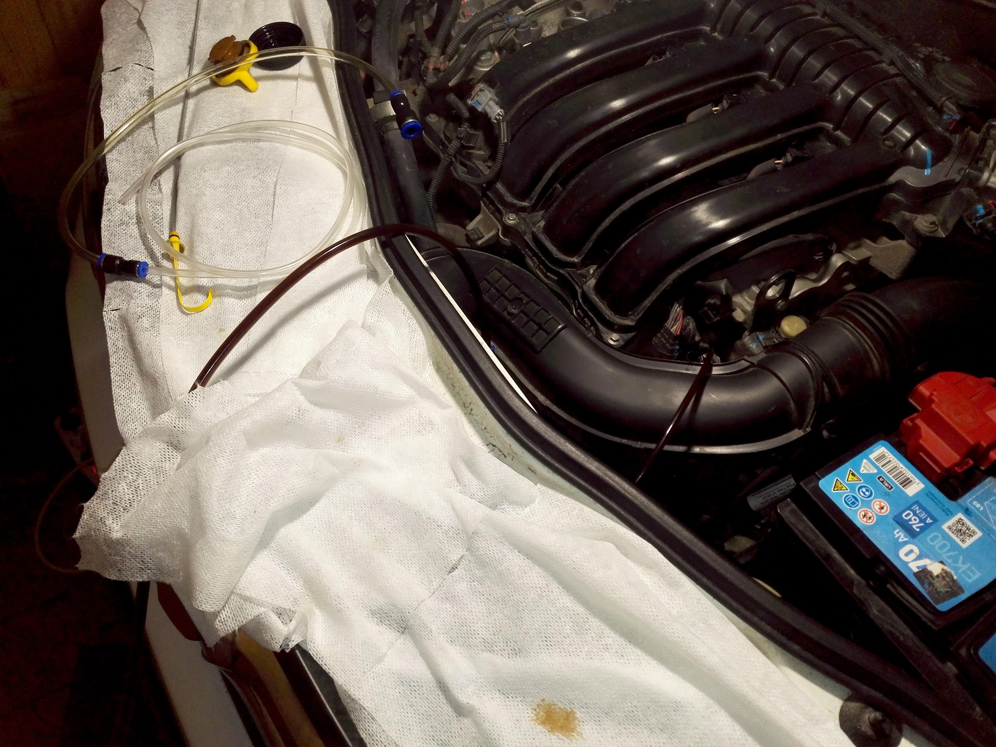

Испытал первый раз насосик. Думал долго будет засасывать до насоса. Нет, втянул махом. По этому можно судить, сколько составил остаток масла в картере после насоса.
Второй раз использую похожий насос. Очень удобно менять масло.
С цанговыми креплениями шлангов. Ни капли масла не проливается.
Шланг, который входит в отверстие щупа очень жесткий. Желательно качать масло после хорошего прогрева. Выкачивает ровно столько - сколько было залито, минус масло в фильтре. 5 литров качает минут 10.
Машину ставлю чуть под уклон (задними колесами заезжаю на 200 мм помосты)

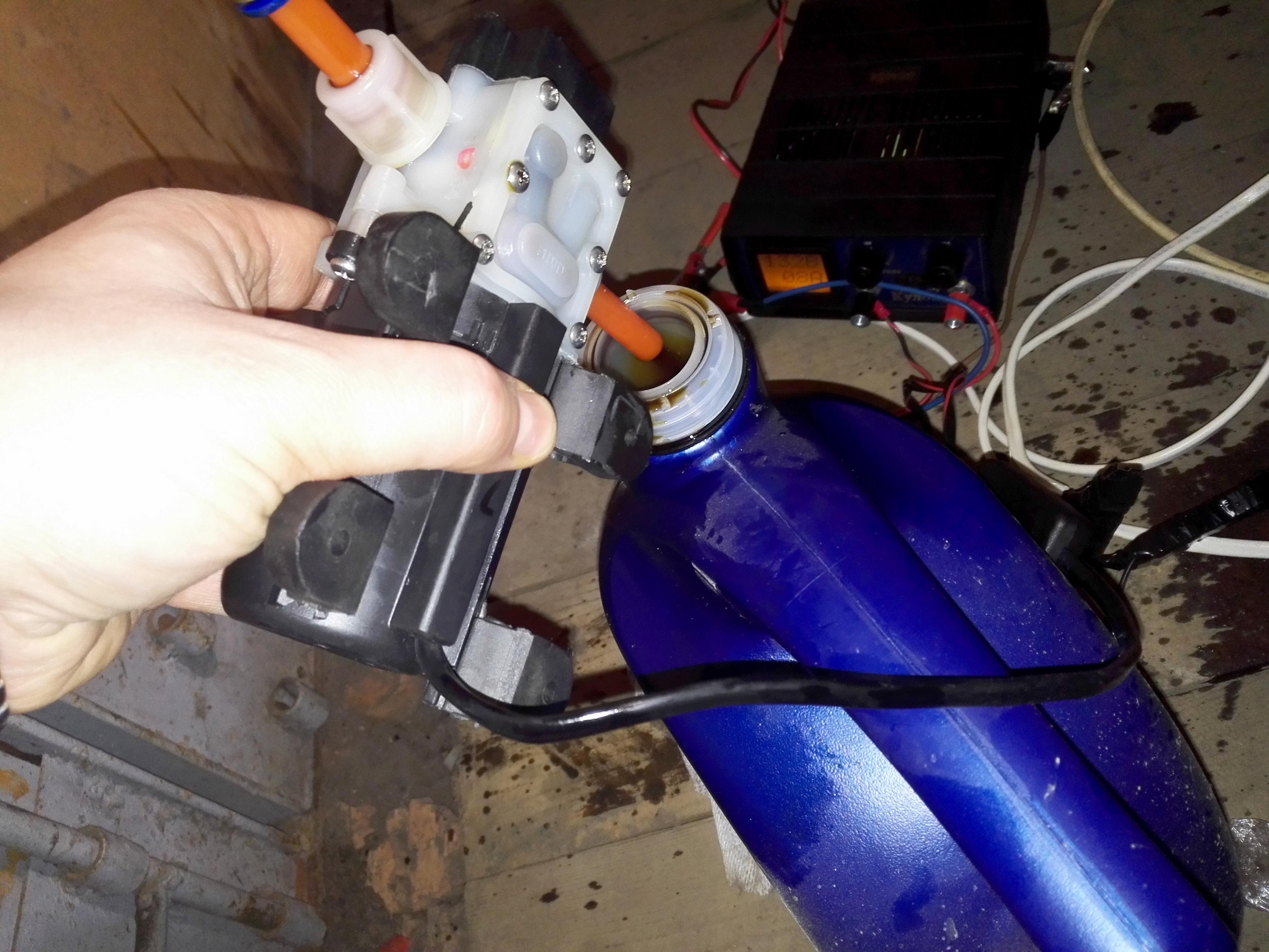

При втором использовании выяснилось некоторое неудобство: когда насос пустой, то он совсем не создает разрежения и даже не затягивает масло из картера. Необходимо, чтобы хоть сколько то масла в нем оставалось (после первого раза я его специально на сухую прогнал, чтобы все выгнать, а это оказывается недопустимо).

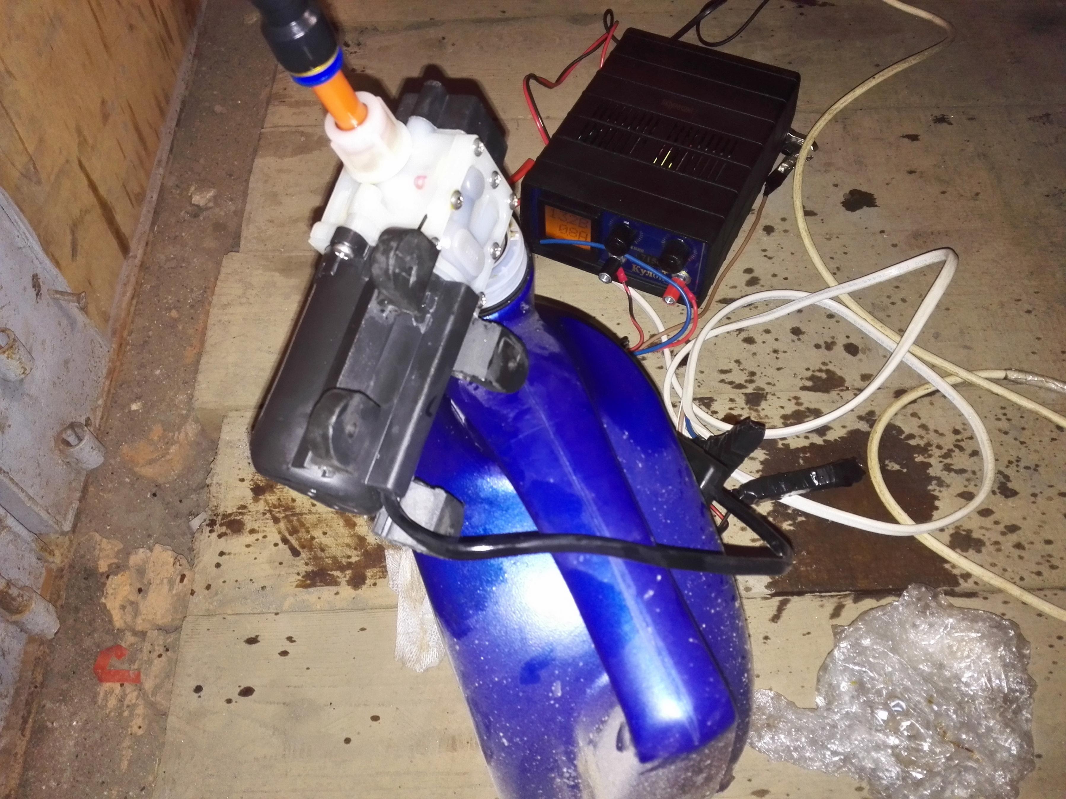

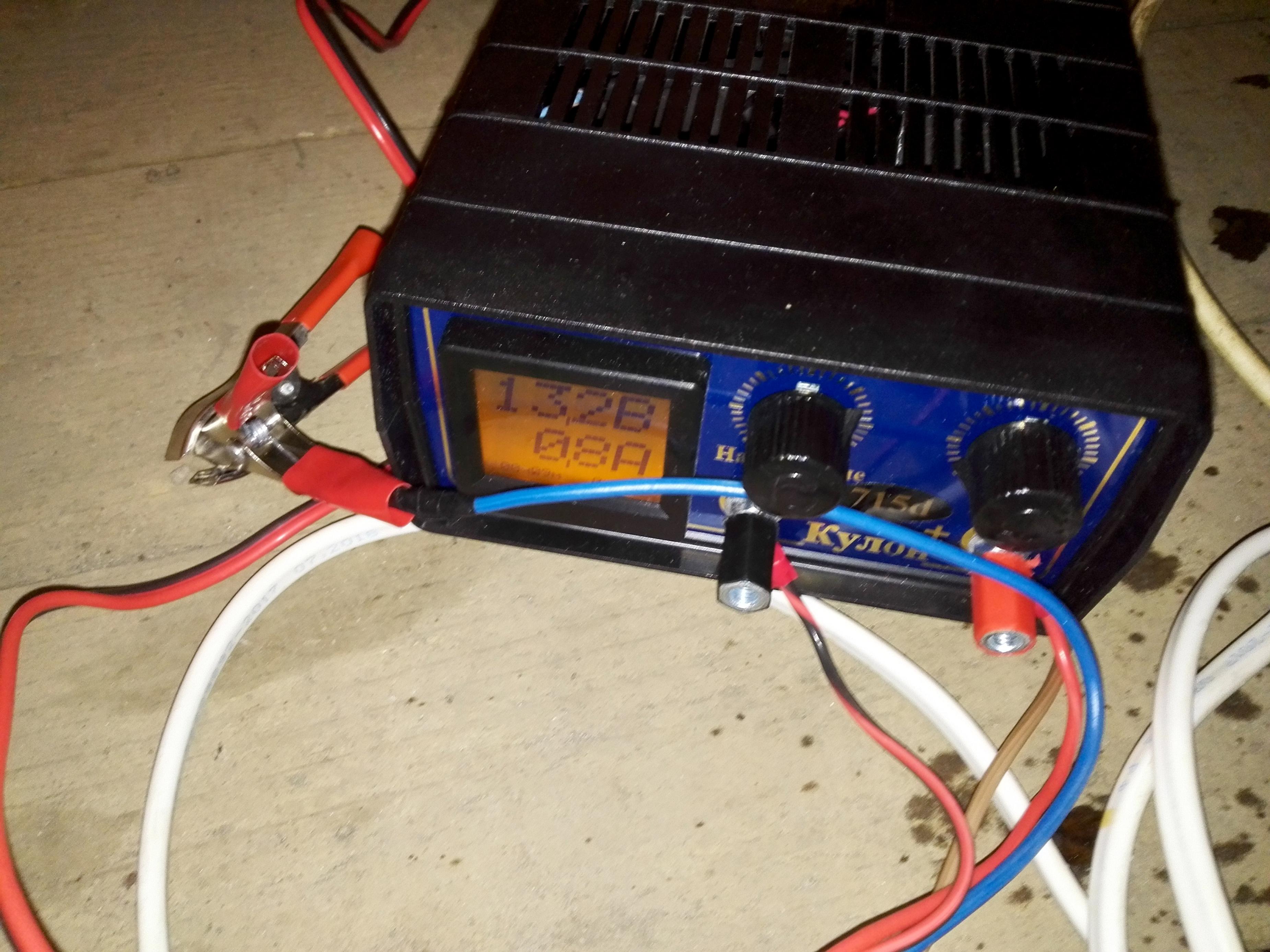

Подключаю к заряднику кулон 715д. Напряжение от 12В до 14В, ток 2А...2,5А (иначе не стартует).
