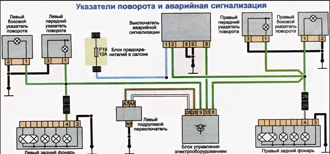

Камрады, всем добра, девушек с наступающим!
Понял я, что очень не хватает на нашем Дастике боковой подсветки при поворотах, в общем заморочился я этой темой, хотя и против колхоза, особенно сверлить отверстия в бампере или кузове под светодиоды с али, думаю наклеить сбоку гибкие ходовые огни на двустороннем скотче, коих в Кетае пруд пруди, осталось понять куда подключиться, чтобы при включении поворотников, на огни приходил не прерывистый, а постоянный сигнал, но посмотрев схему расстроился, подрулевой выключатель управляется минусом, как таковых релешек нет, а все запилено в блоке управления. То есть постоянный плюс взять неоткуда, только подключаться к лампам поворотника и колхозить схемы с релешкой, диодом и кандером. Или я чего не одуплил? Может кто поделится мыслями или опытом как это дело замутить?
