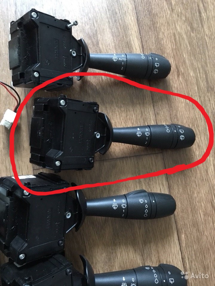

1500 я брал на авито, + пересыл. Но у меня без заднего дворника переключатель на логане.
Вот человек на драйве подробно объясняет
Немного переделать нужно, но у него с надписью "auto" (датчик дождя)
Думаю, что вот такой без надписи "auto" и с задним стеклоочистителем, подойдет на дастер.
Нужно будет активировать кольцо регулируемой паузы. Верхнюю боковую кнопку можно под единичный взмах приспособить, перепайкой одного провода. Возможно, как в случае с логаном придется дополнить одну дорожку.
