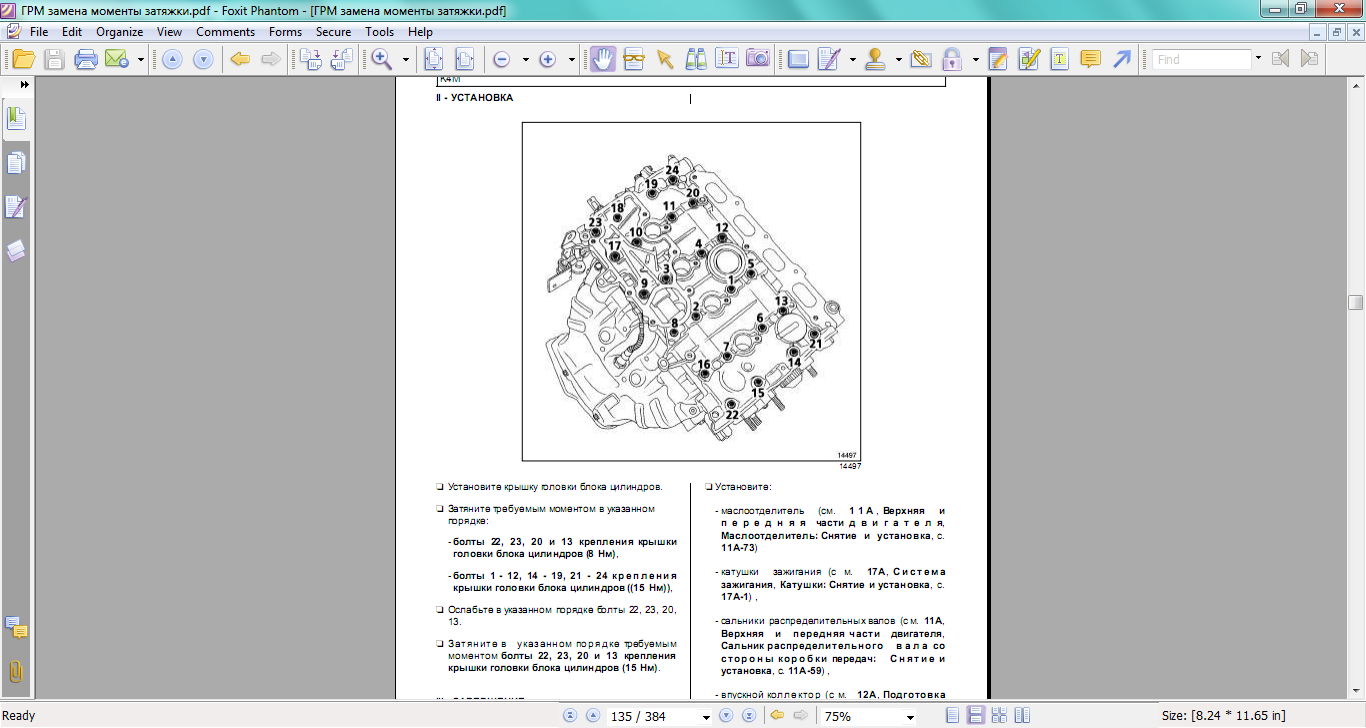

каким моментом протягивать болты клапанной крышки?
У себя затягивал (у меня 12нм.) - все болты поплыли вытянулись. Пластилин. Пришлось все менять из старых запасов.
