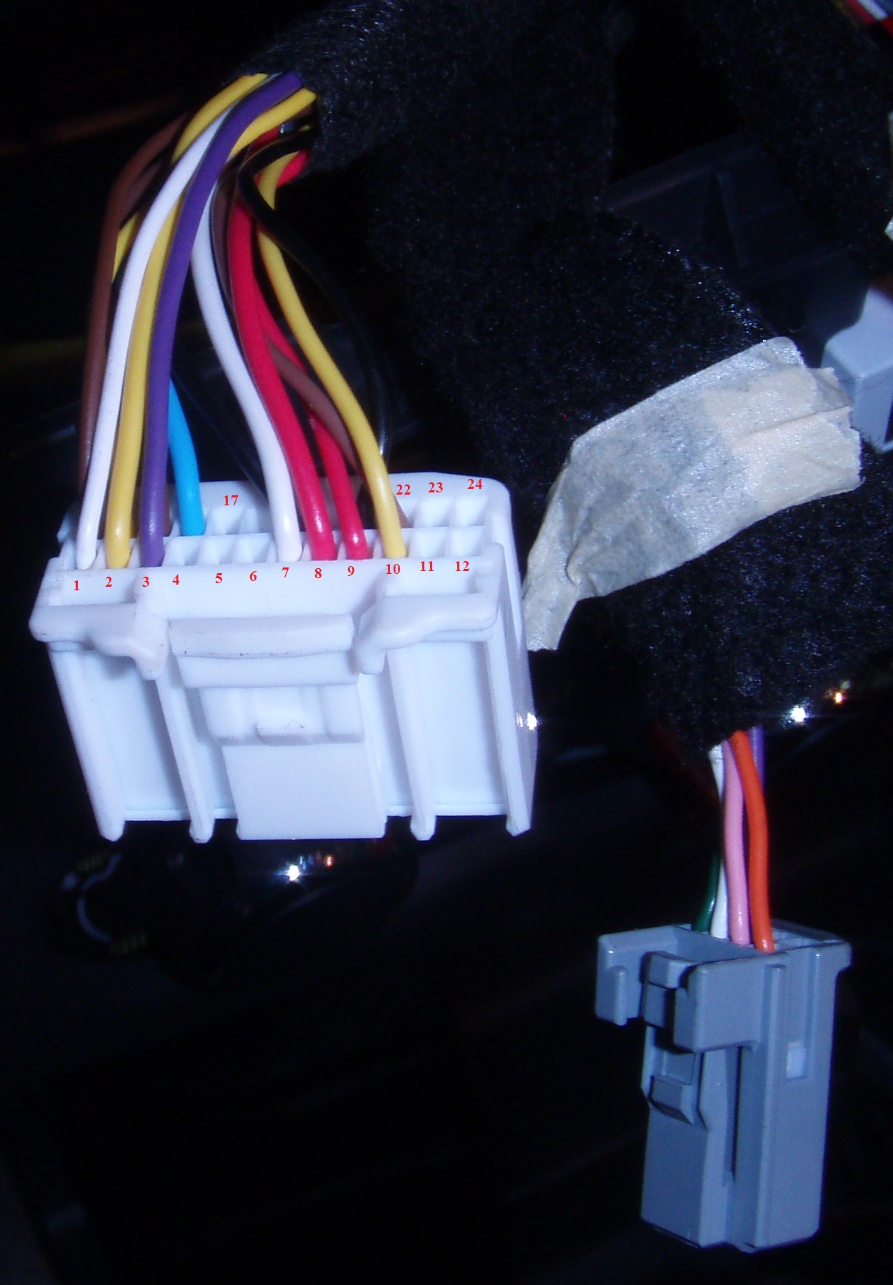

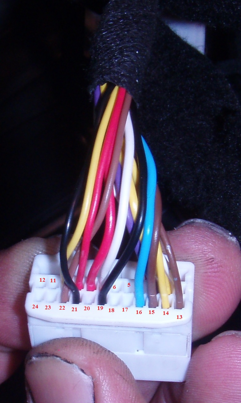

Сообщение от R.a.d.i.s.t. Посмотреть сообщение
фото есть
3 -> +12 v с коробки передач, для активации камеры, при поступлении если рычаг переключения в позиции R. на 3 пин на 9 появляется +6 v для питания камеры
9 <- "+" 6В для камеры ЗВ — питание подается только если есть 12В на контакте 3
10 -> сигнал с камеры, экранированный кабель заканчивается на разъеме R2
21 <- земля— минус для питания камеры заканчивается на разъеме R2
22 -> земля сигнала камеры (без помех) заканчивается на разъеме R2
