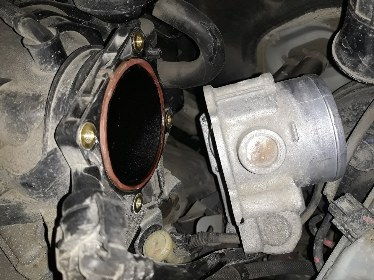

Как то с неделю назад завел дистанционно, слышу троит, выбежал, заглушил/завел, все ровно. После этого заводится нормально, обороты на АКП 802-803 как вкопанные, проверяю сканером P0301 - пропуски зажигания первого цилиндра, поменял свечу и катушку с первого на четвертый, ни хрена, ошибка остается по первому цилиндру, ну понятно свечи и катушки не при делах. Так же есть предупреждение сканера следующего содержания: Проверьте эффективность впускной и выпускной систем, воздушного фильтра и возможных подсосов воздуха.
Фильтр менял примерно тысячу км назад, в пробках не стою, по полям не езжу.
Читал у клубней про подсос на кольце дросселя с подмоткой фум ленты... снял, фиг там, поменяли на рестайле крепление дросельной заслонки, некуда подматывать (фото ниже), да и так понимаю если бы подсасывало там то не только на первом цилиндре отражалось.
Если б сканером не полез то и не знал, кроме одного пуска с троением больше ни чего не было, обороты ХК держит, тяга нормальная, провалов нет. Запуск с первого раза на морозе -18, да и сейчас при 0
Пока из простого засоренная форсунка по первому цилиндру на ум приходит. Есть еще какие мысли?
