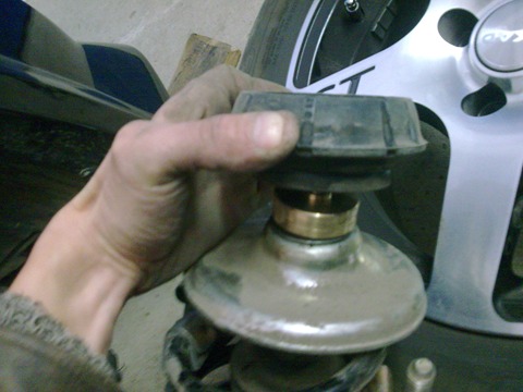

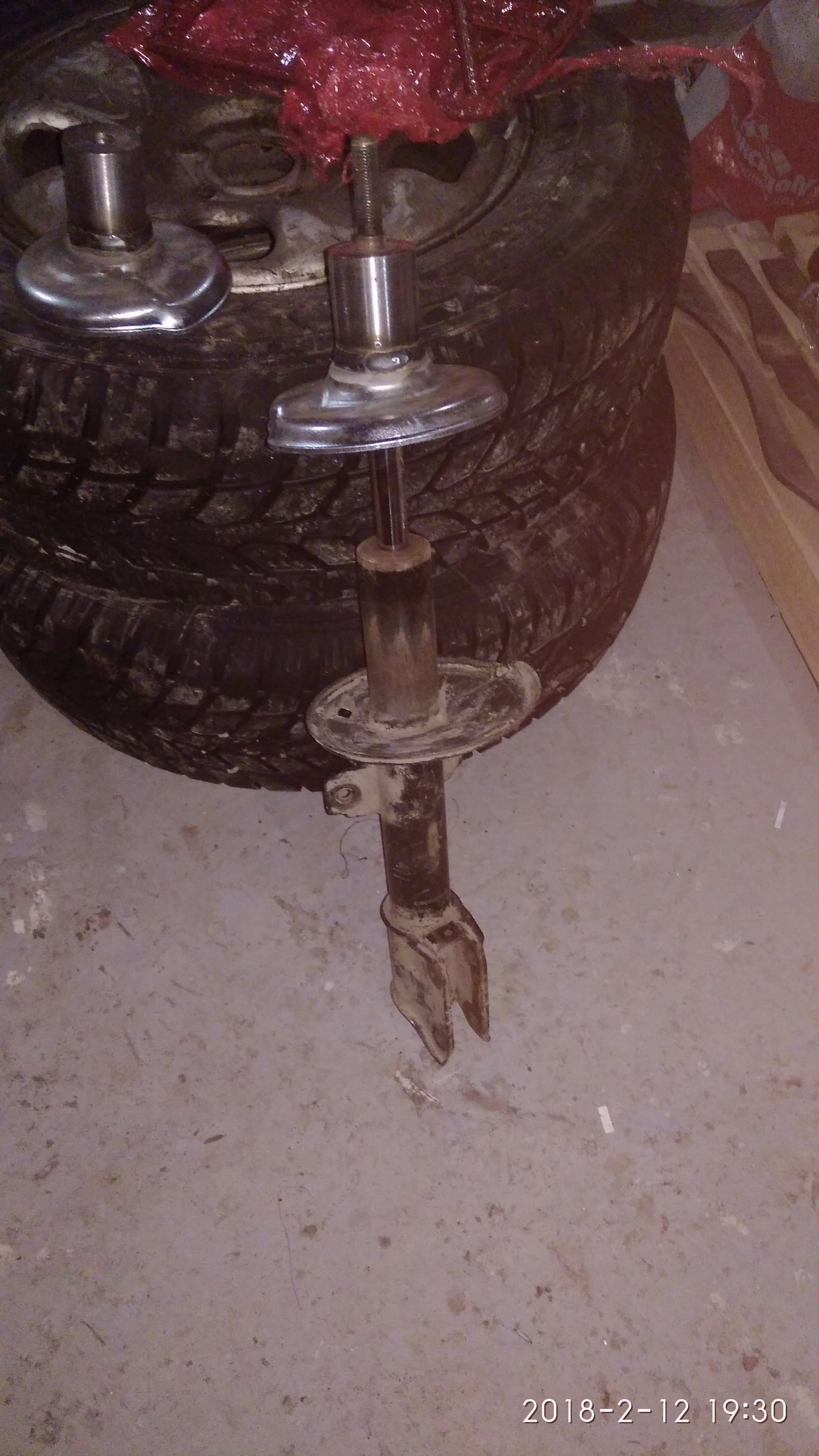

Сообщение от germanich-o Посмотреть сообщение
Угловые перемещения штока амотризатора при этом небольшие, но конструкторы предусмотрели это как раз не жёстким закреплением опоры. Кто сам демонтировал и собирал стойки на дастере , тот наверняка это заметил - так задумано, чтобы не возникал изгибающий момент на штоке и его не гнуло.
Мне думается,что изгибающий момент на шток с ларгусовскими проставками будет , если ехать с креном.
Причем на проточенную 14 мм часть.
Похоже надо приваривать ларгусовскую проставку к чашке,что бы на шток передавалось меньше изгибающего момента. (радиальное усилие)
ИМХО это недостаток ларгусовского варианта
