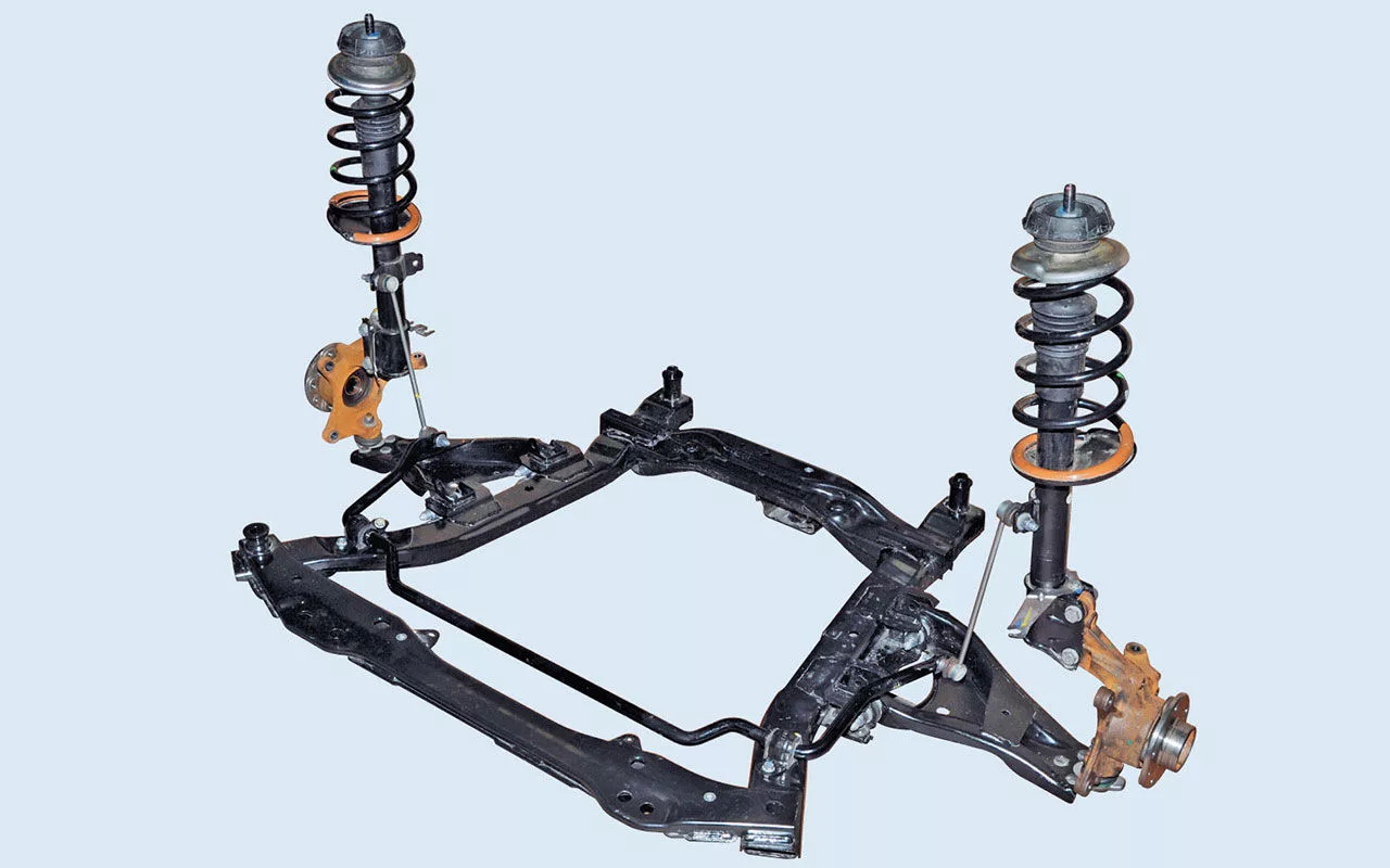

Сообщение от Regas Посмотреть сообщение
Недостаток ларгусовского варианта, это то что юбка опоры не уперается в чашку амортизатора, а висит в воздухе, при кренах и неровностях, чашка аморта имеет только полную нагрузку на опорный подшипник и внутреннюю часть опоры, юбка опоры не задействуется, а это приводит к дополнительной раскачке кузова и нагрузке на шток!
Так и не должна.
В заводском варианте не упирается. Иначе стойка крутится не будет.
