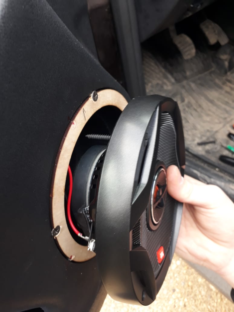

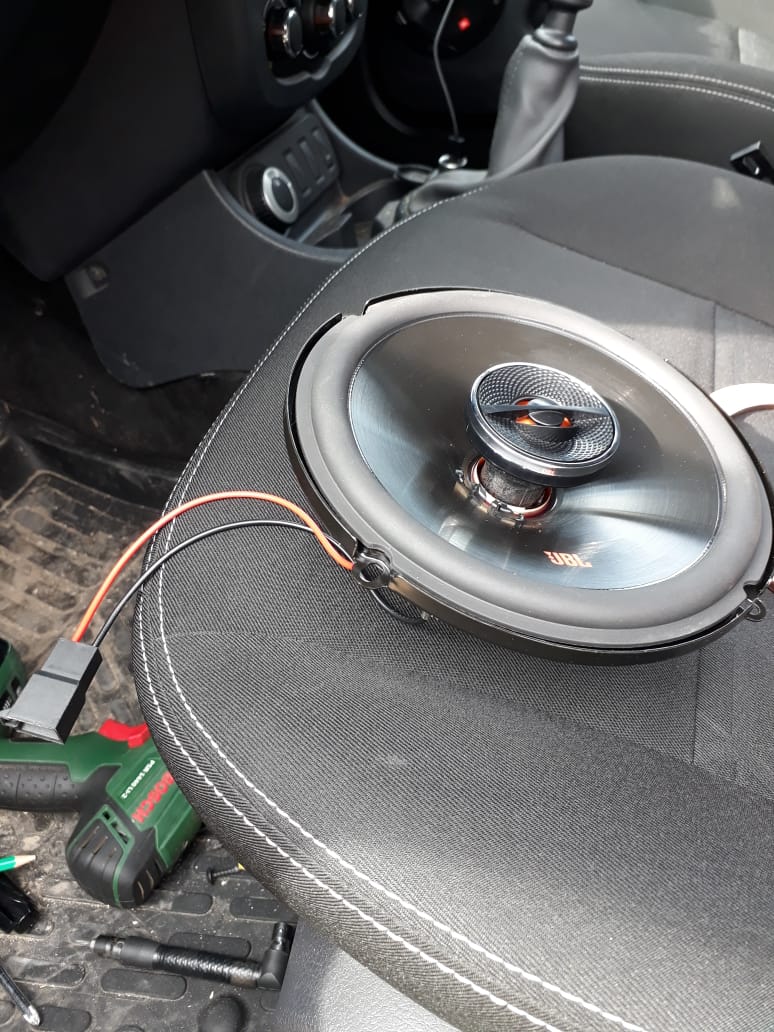

Сегодня замутил на перед акустику JBL GX628 16,5 см (6 дюйм.) импеданс 2,5 Ом.по другому, чуть не так как описано в примерах в этой ветке.
Была задача, голову не менять, усилок не ставить, ничего не резать, то есть всё в штатные места.

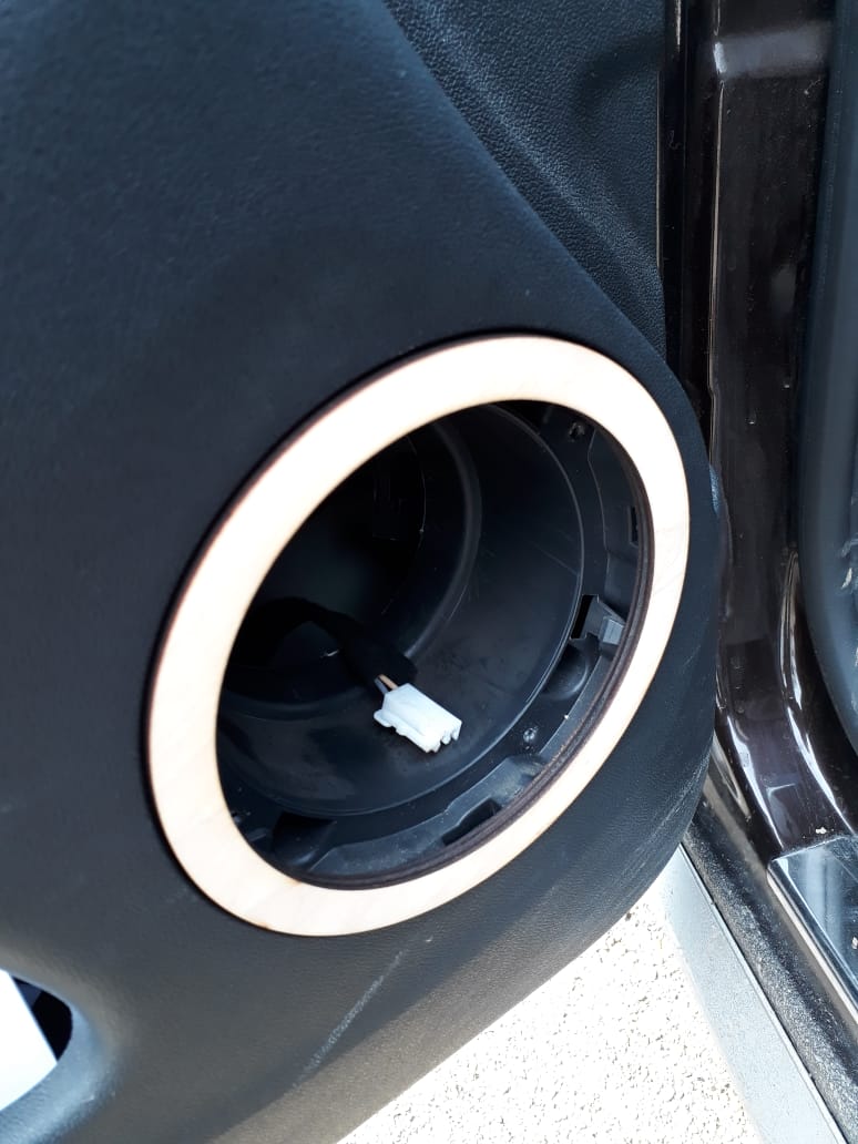

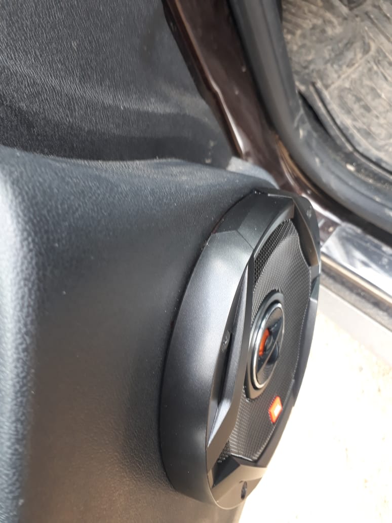

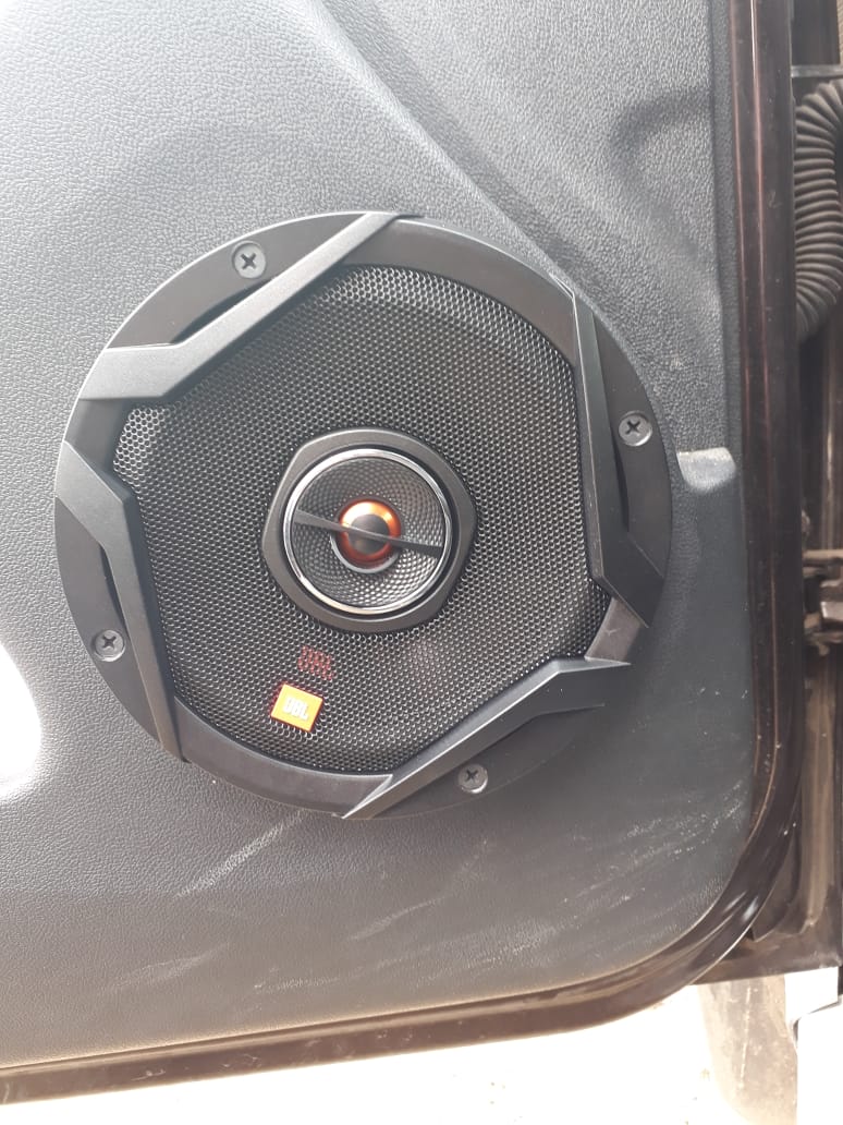

Колонки стали как родные, держатся капитально, но пришлось вырезать из фанеры, два кольца (5 мм это вровень с обшивкой, поставил 6 мм прижимает лучше). 8 саморезов на крепление колец и 8 саморезов для колонок и сеток, два переходника для проводки.…….. Всё.
По звучанию: Было громко как в бочке, бубнение , сейчас появилась ярко выраженная середина и высокие, низа остались на прежнем уровне, прибавку ждать было не от куда, как ни крути 16 см. Звук на порядок стал качественней, доволен, на все 100%. Что хотел то и получил.
