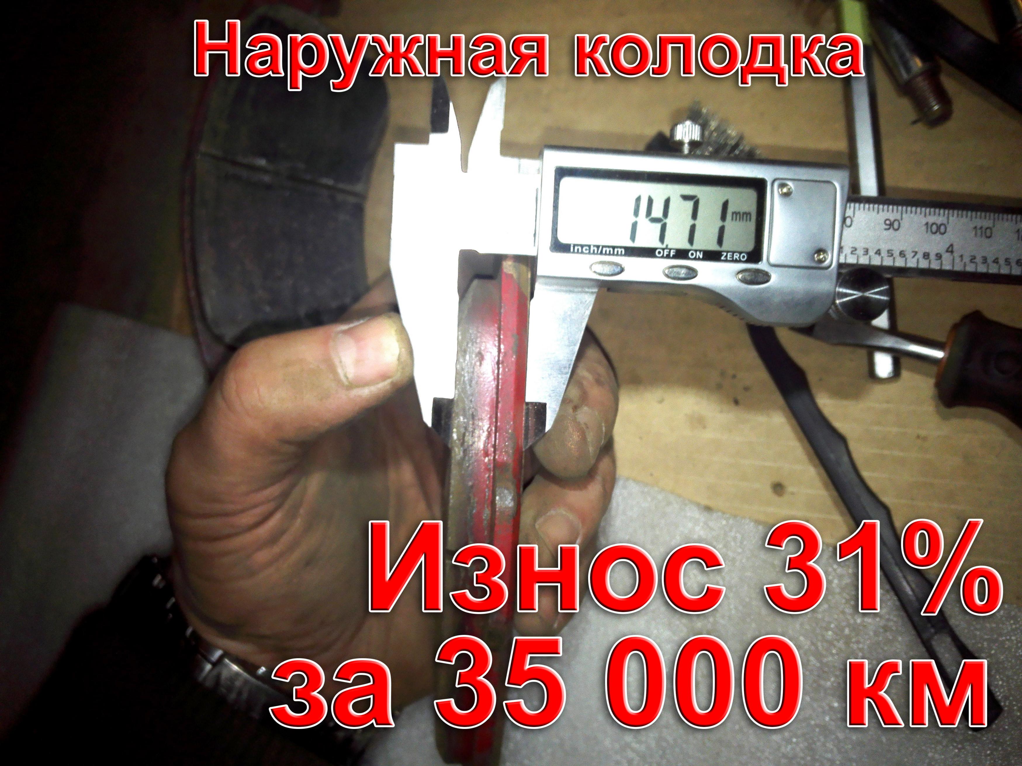

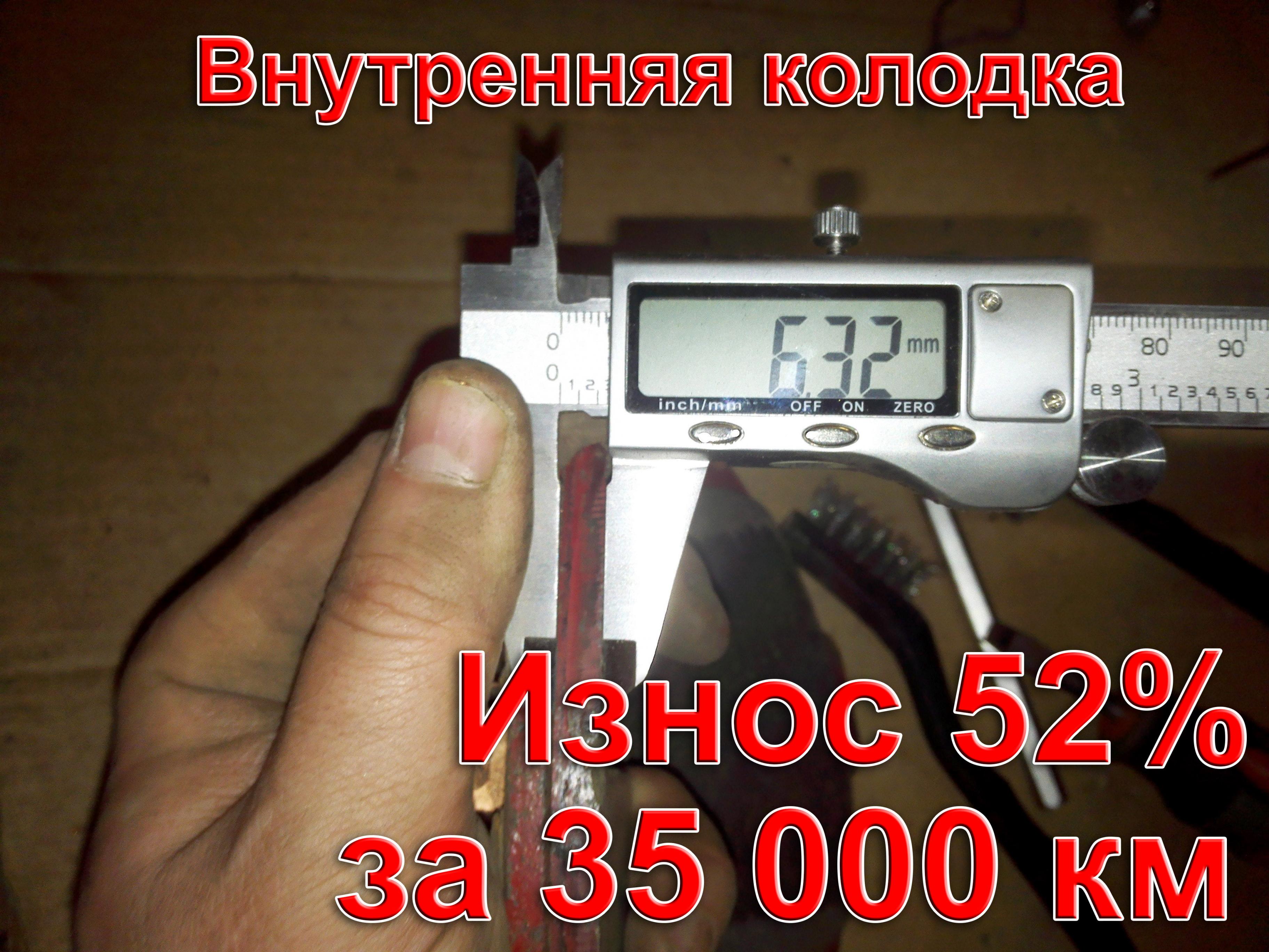

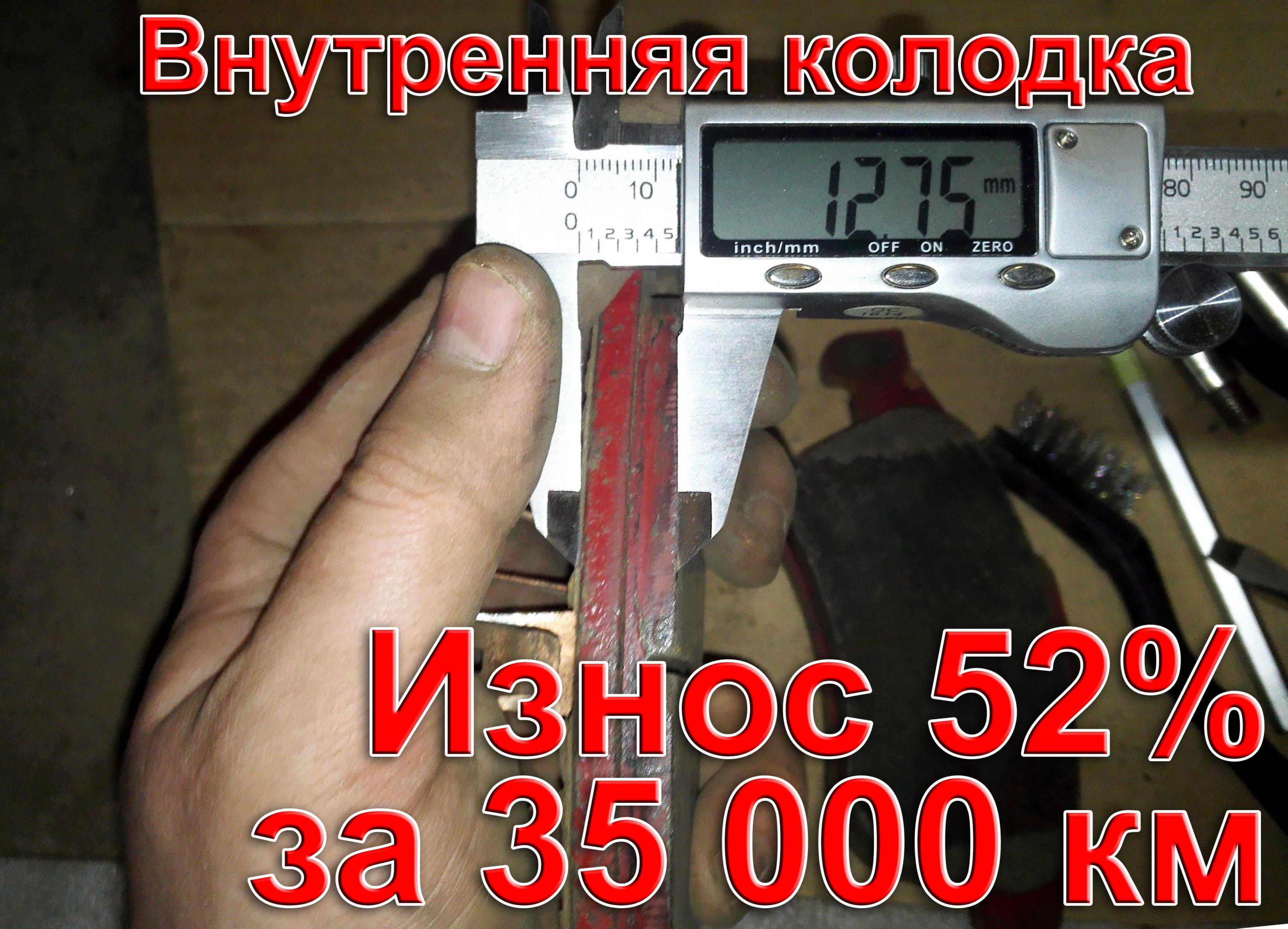

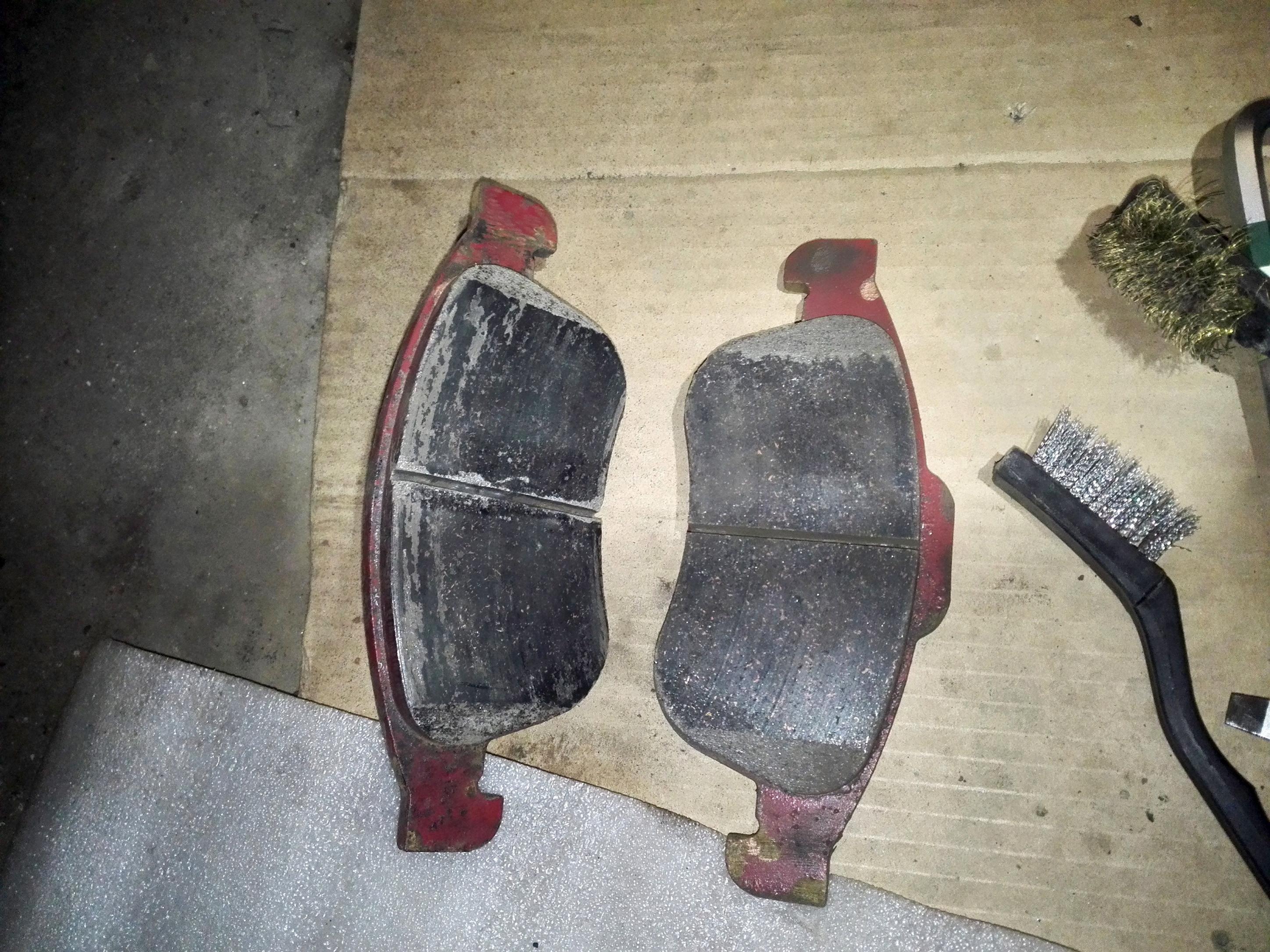

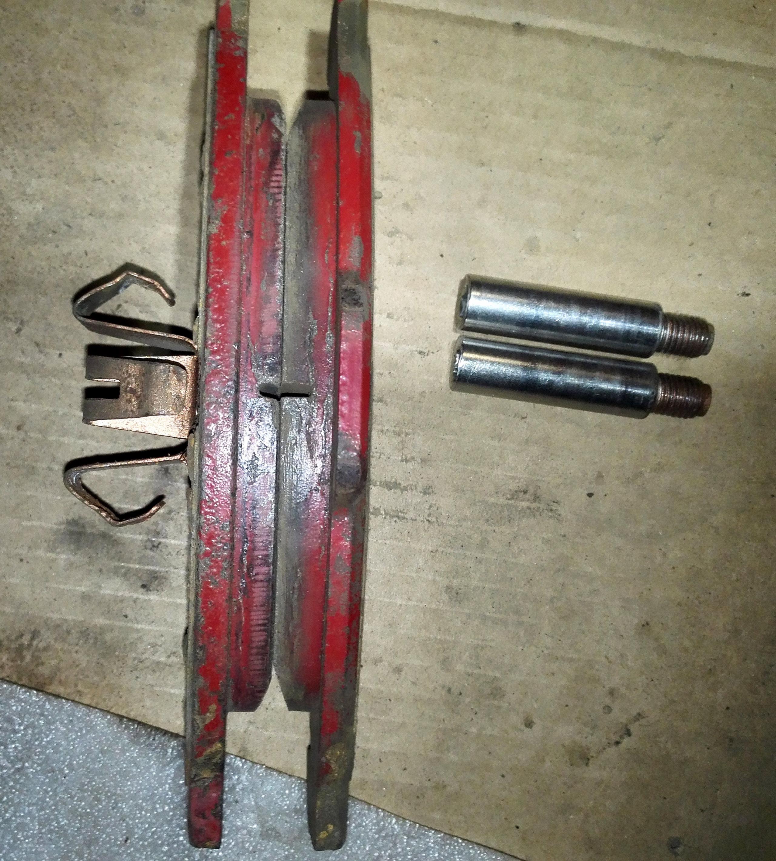

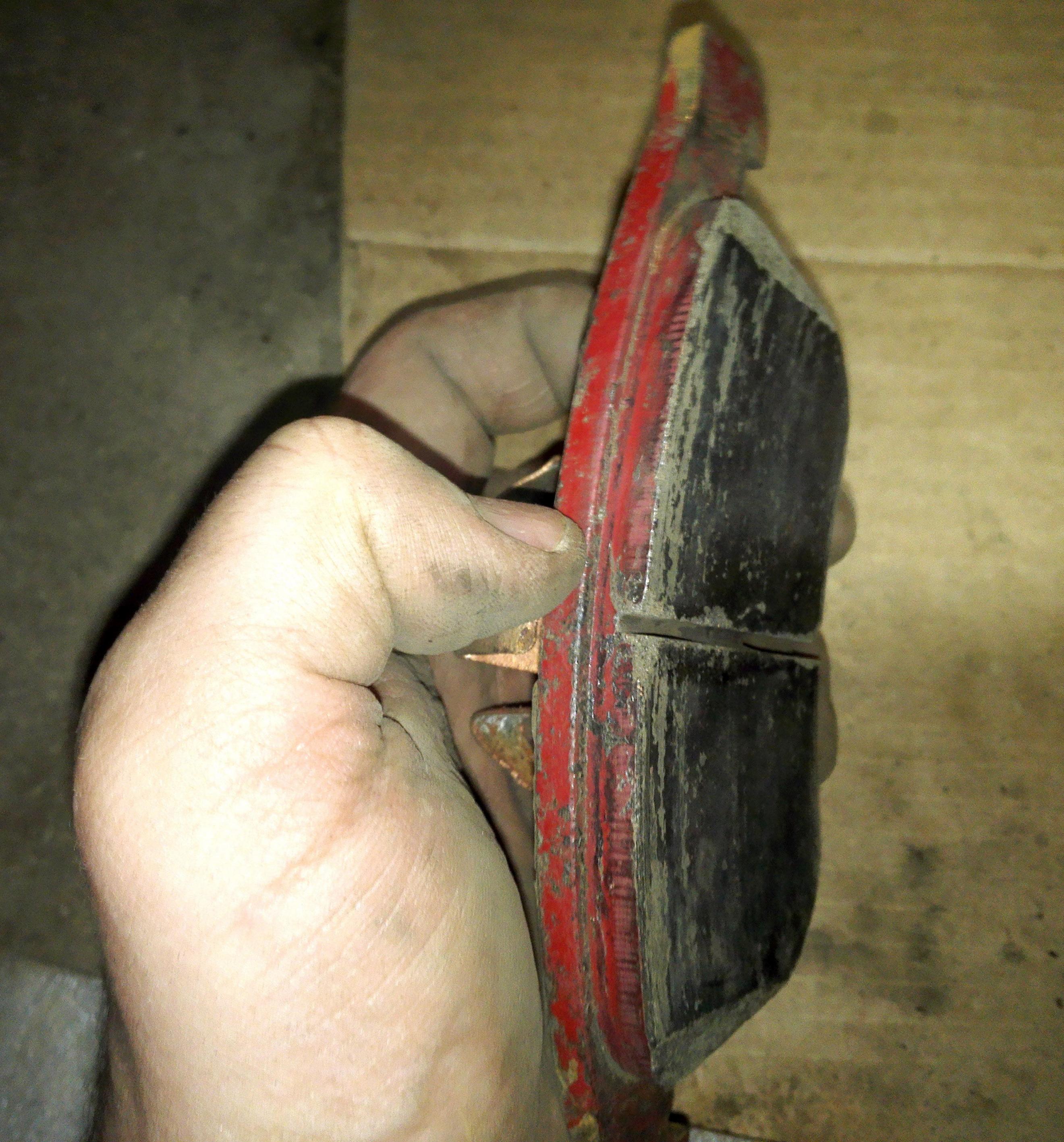

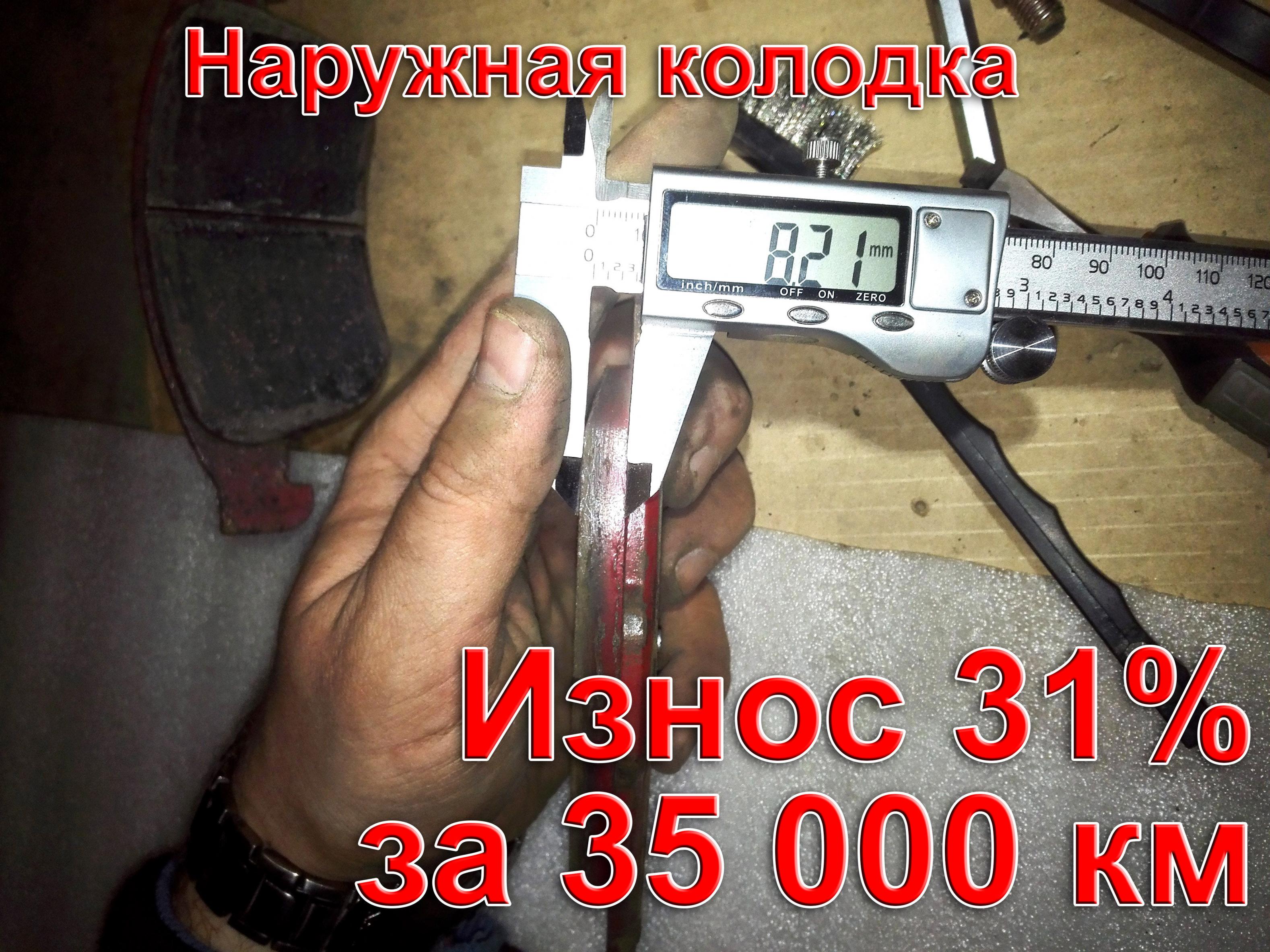

Колодки:
Колодки изнашиваются неравномерно!
Внутренняя колодка заметно сильней изнашивается чем, наружная.
По прошествии 35 000 км наружная колодка износилась на 31% в то время как внутренняя сточилась аж на 52%.
В общем колодки спокойно пройдут еще 25 000...30 000 км.

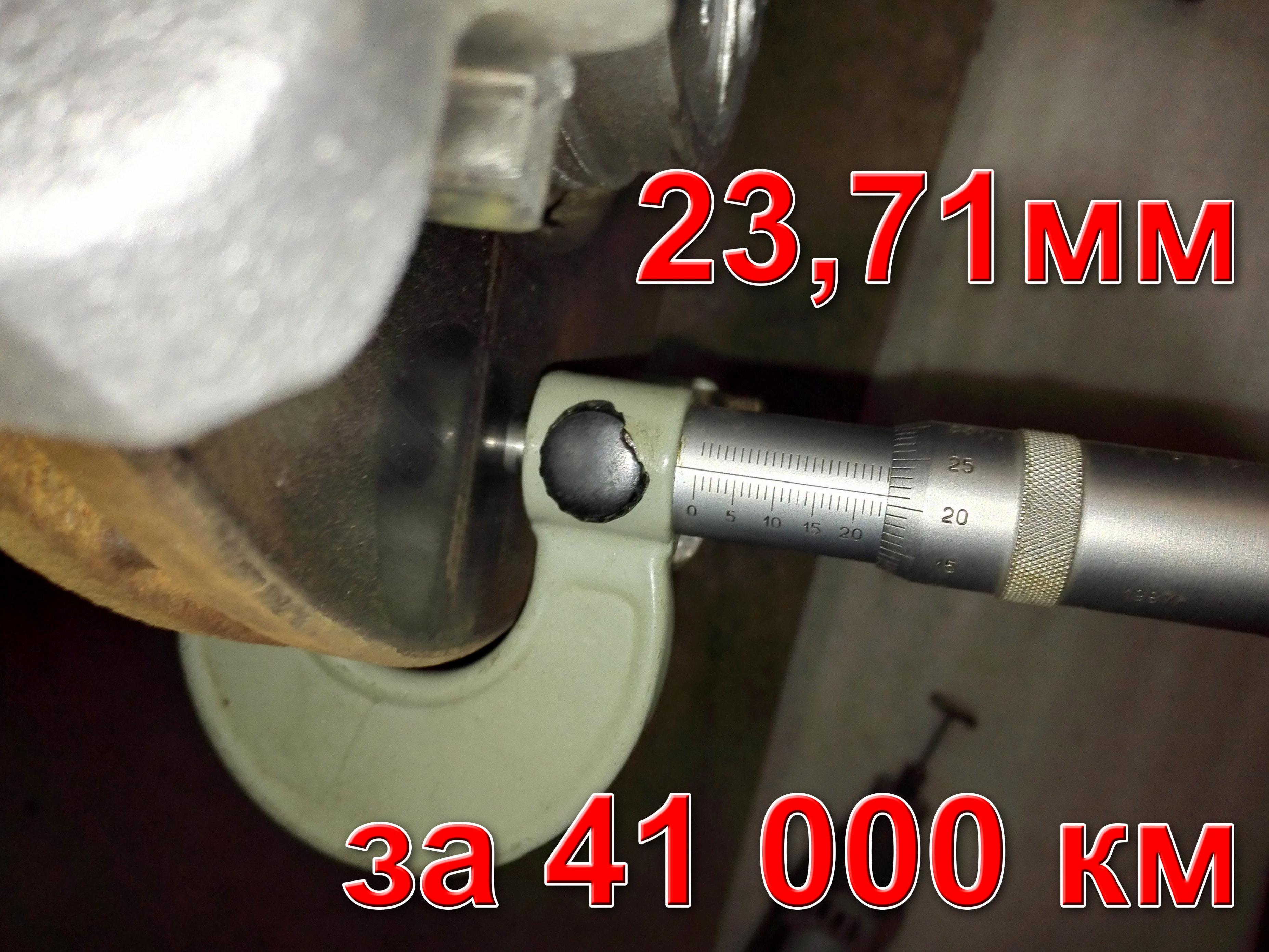

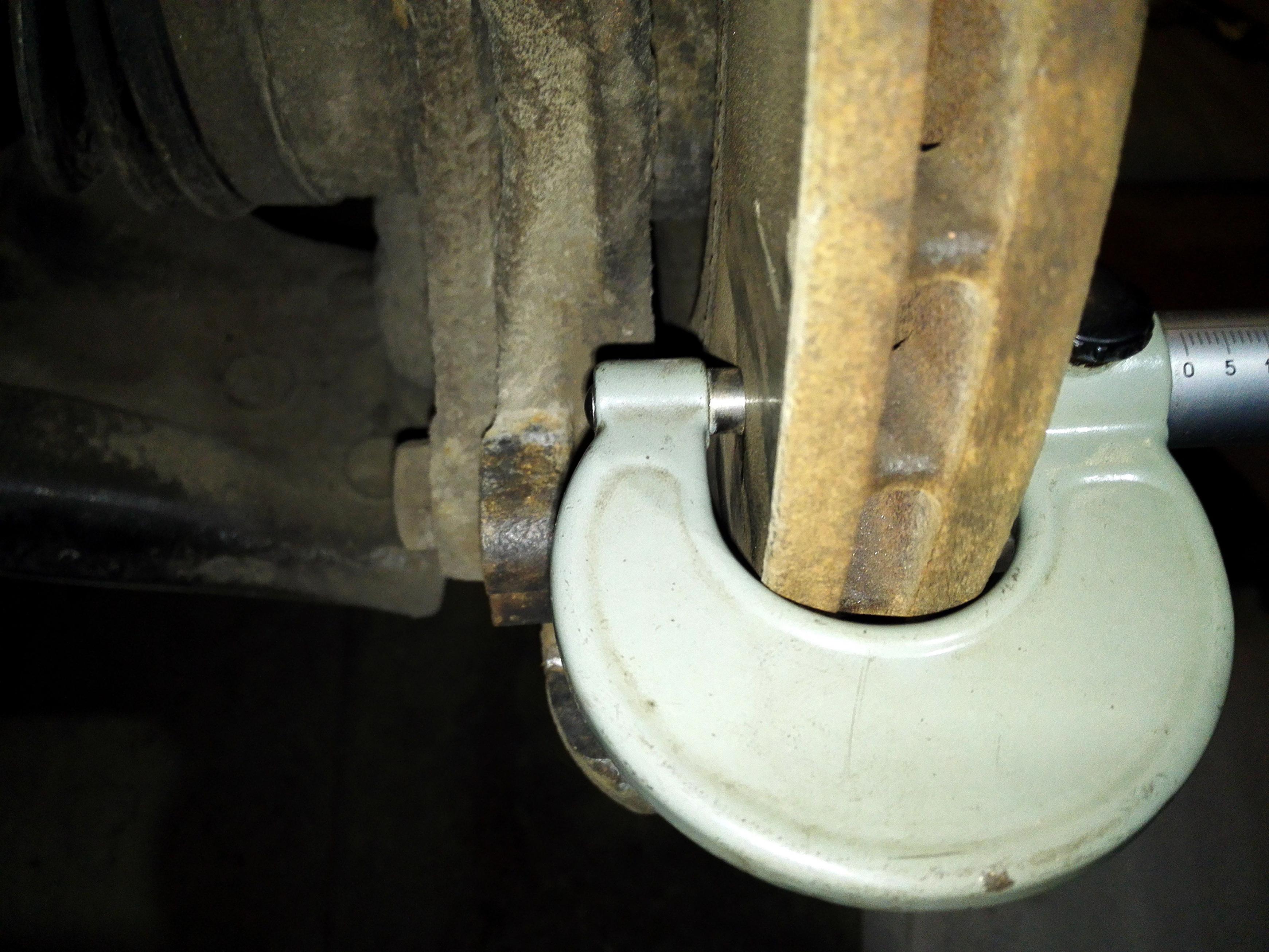

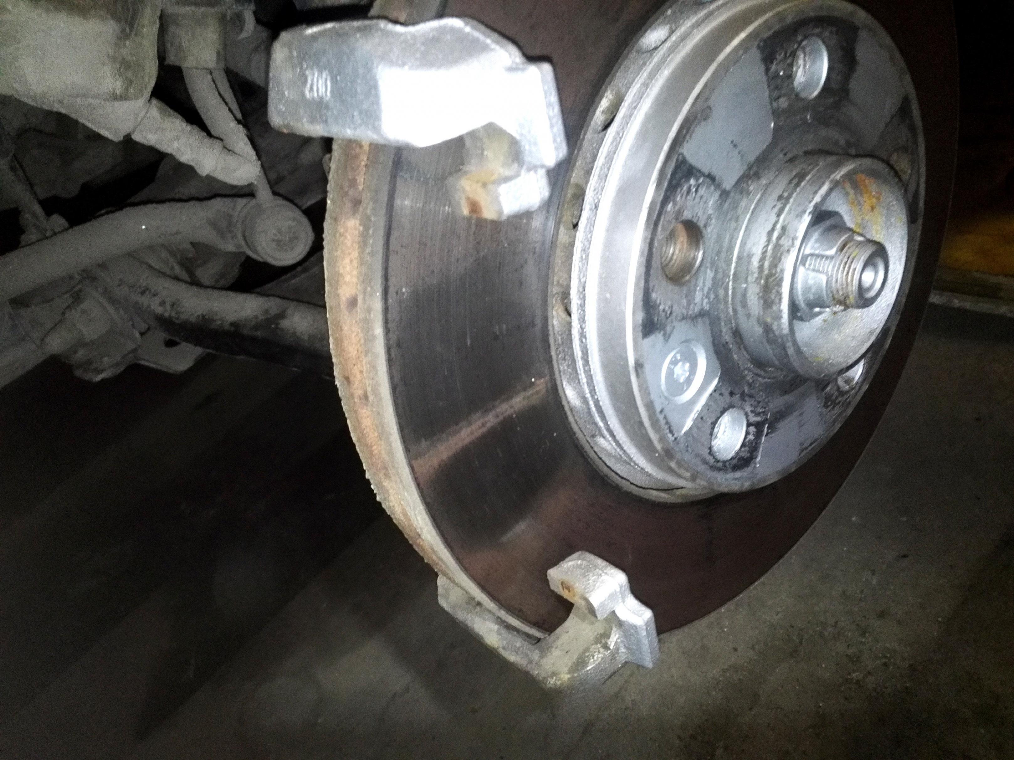

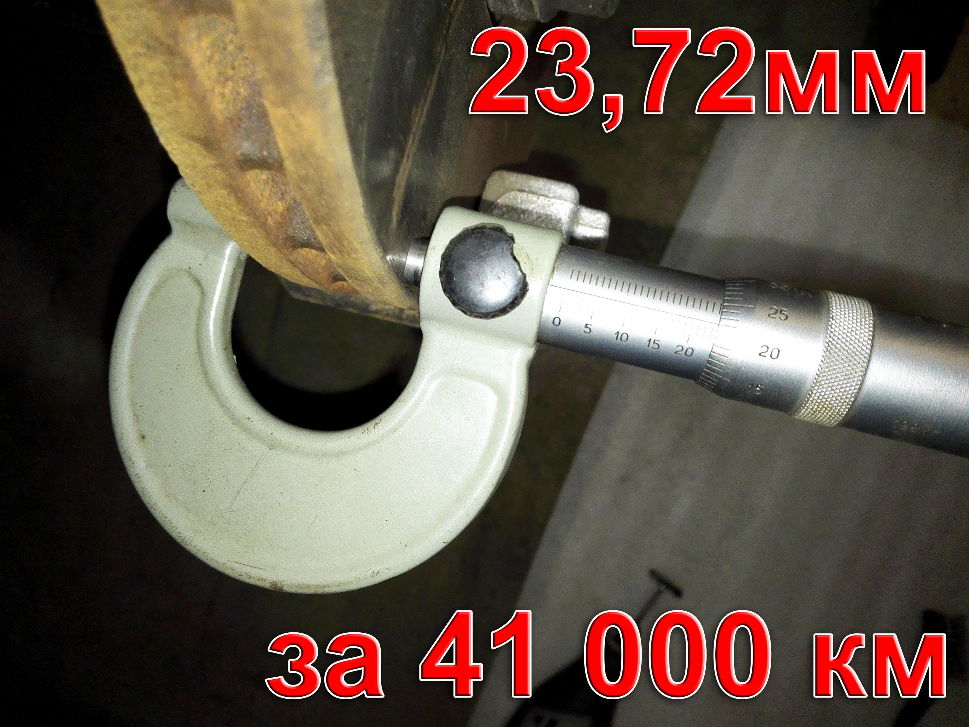

Родные тормозные диски:
С прошлого замера прошло 15 000 км. За этот период тормозные диски износились на ?! - 0,04 мм или 1,8% - ужас какой-то
В прошлый раз при замере толщины тормозного диска (23,75мм) Я округлил полученный результат в меньшую сторону до десятых, а оказывается износ настолько мал, что требует исчисления до сотых
По прошествии 41 000 км - износ составил 0,29 мм или 13,1%. Остаточная толщина тормозного диска 23,71 мм.
Очень, очень заботливые колодки Такой диск им не по зубам

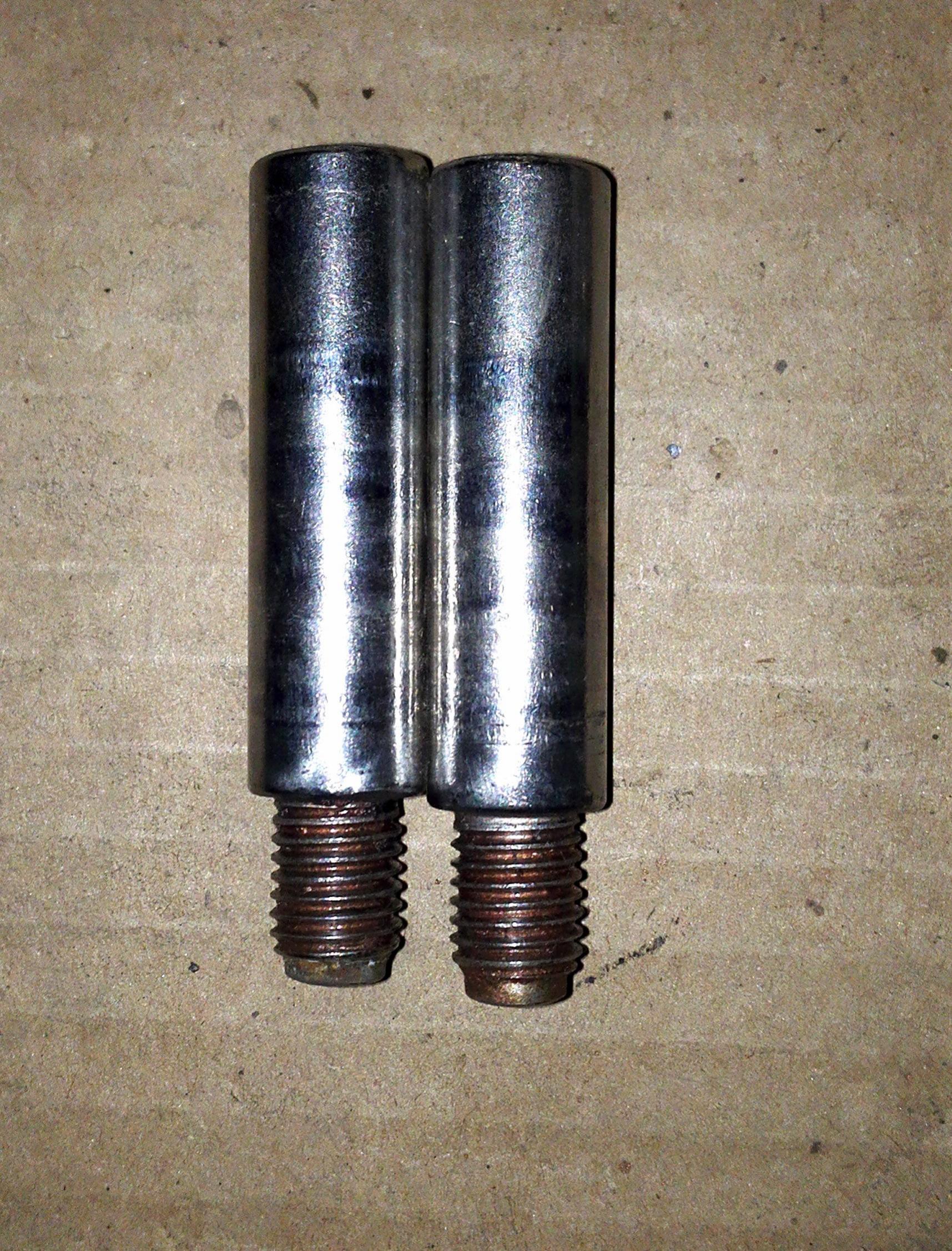

Как обычно при таких операциях все посадочные места суппорта и колодок были нежно прочищены дремелью с щеткой и смазаны медной смазкой там где это требуется. Направляйки чуть отполированы и смазаны тонким-тонким слоем Митсубишевской смазки MZ101616EX.
