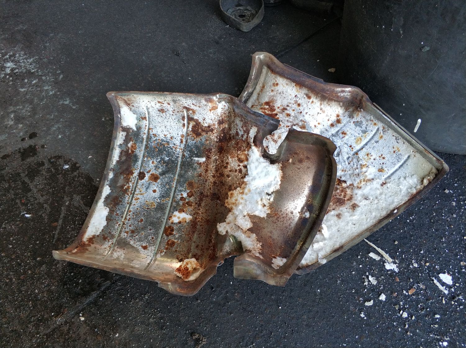

Для общего развития. Кое-что о конструкции нашего сажевого фильтра.
Между фильтром и его корпусом лежит асбестовая прокладка.
Толщина похоже чуть больше сантиметра (фото 1).

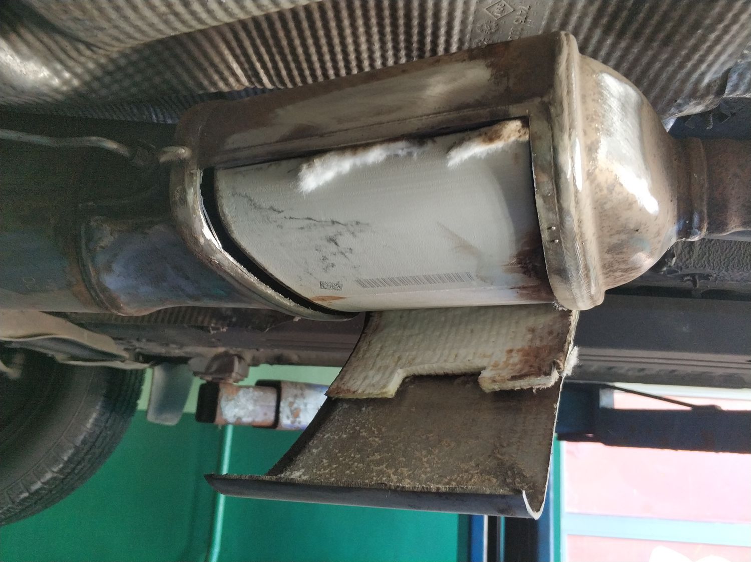

А между корпусом и кожухом фильтра лежит еще одна асбестовая прокладка меньшей толщины.
Остатки ее видно на кожухе на фото 3.

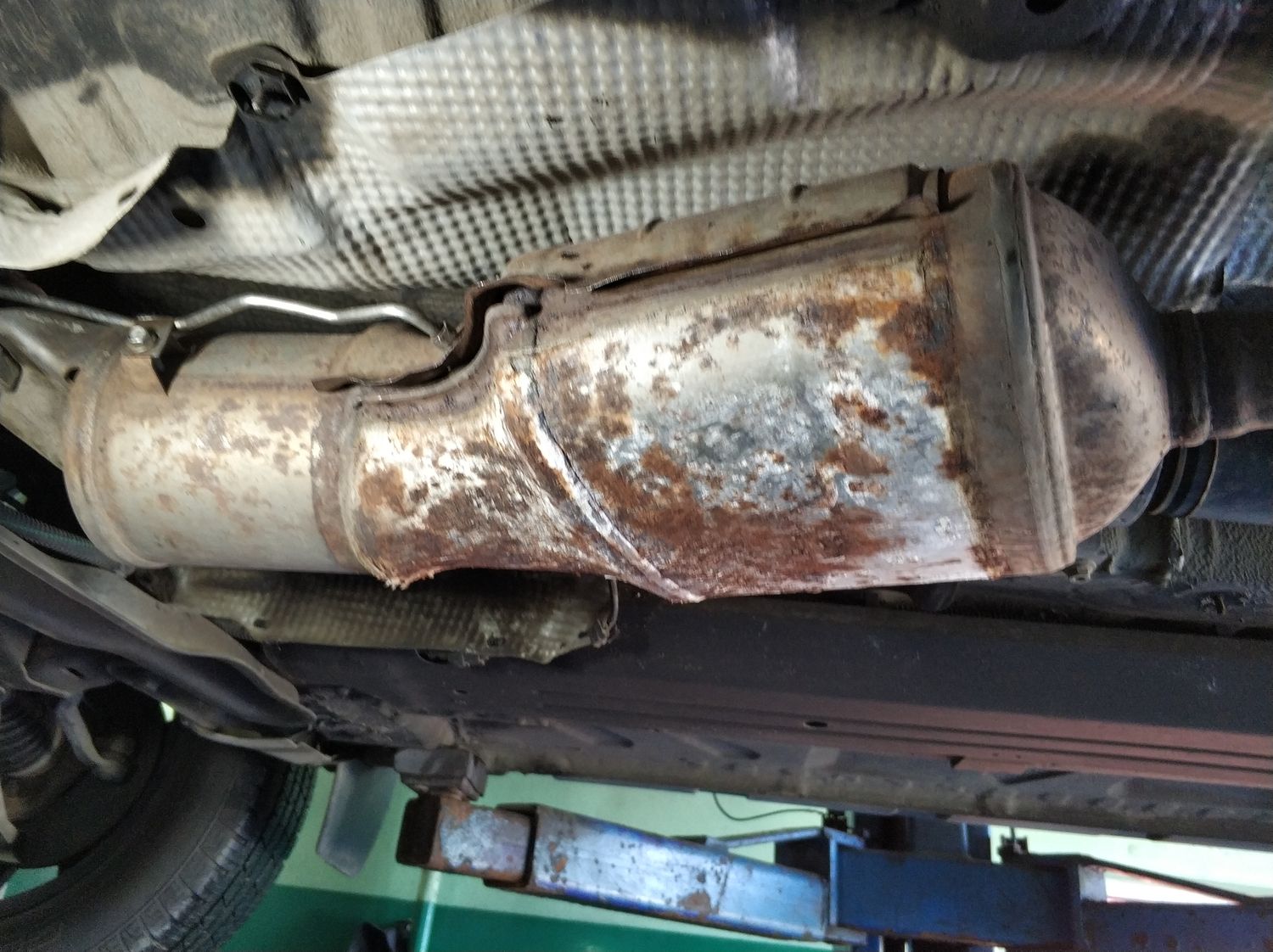

А промежуток между корпусом и кожухом, в котором вторая прокладка,
является приличным рассадником ржавчины. Ржа на фото 2 и 3.
Машинке всего 1,5 года. Пробег 37 ткм. Фото при удалении сажевого фильтра (физически и программно).
