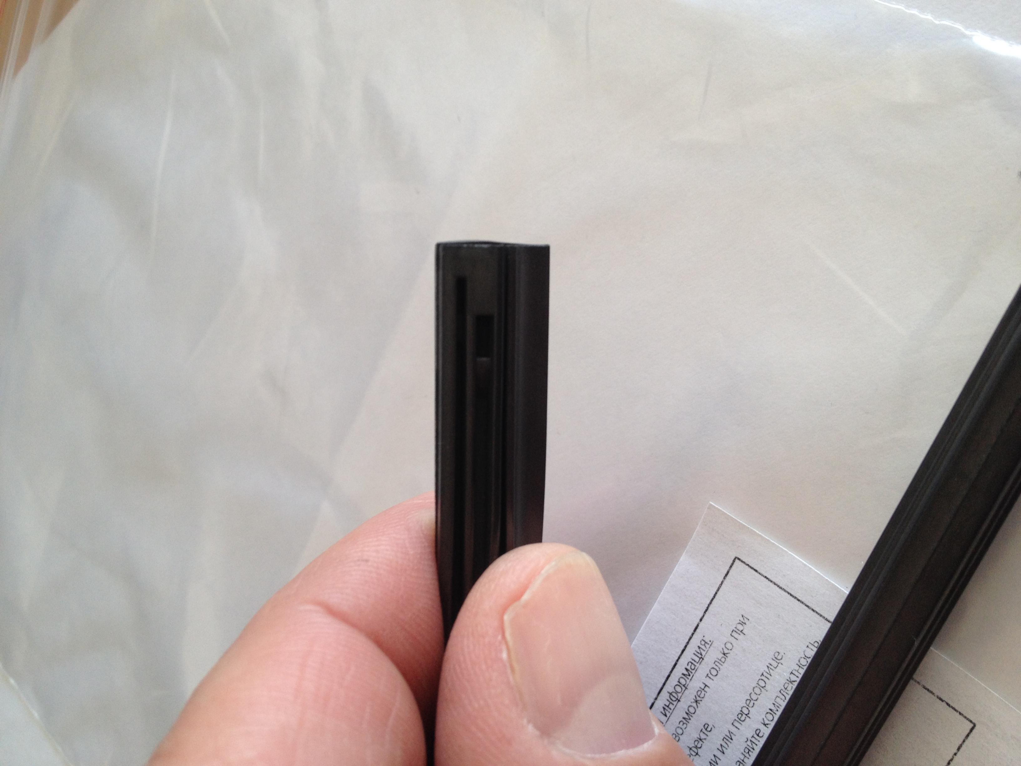

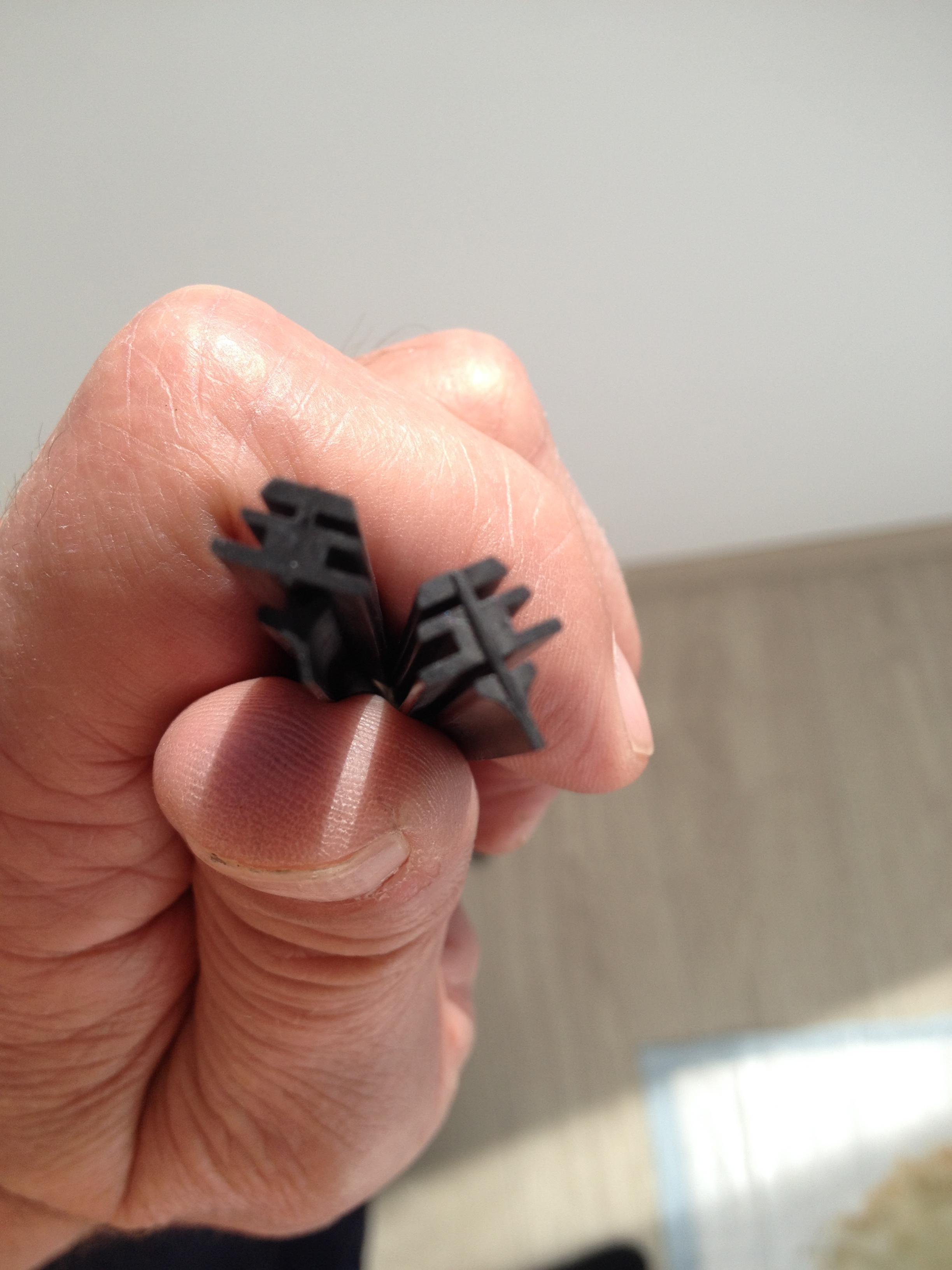

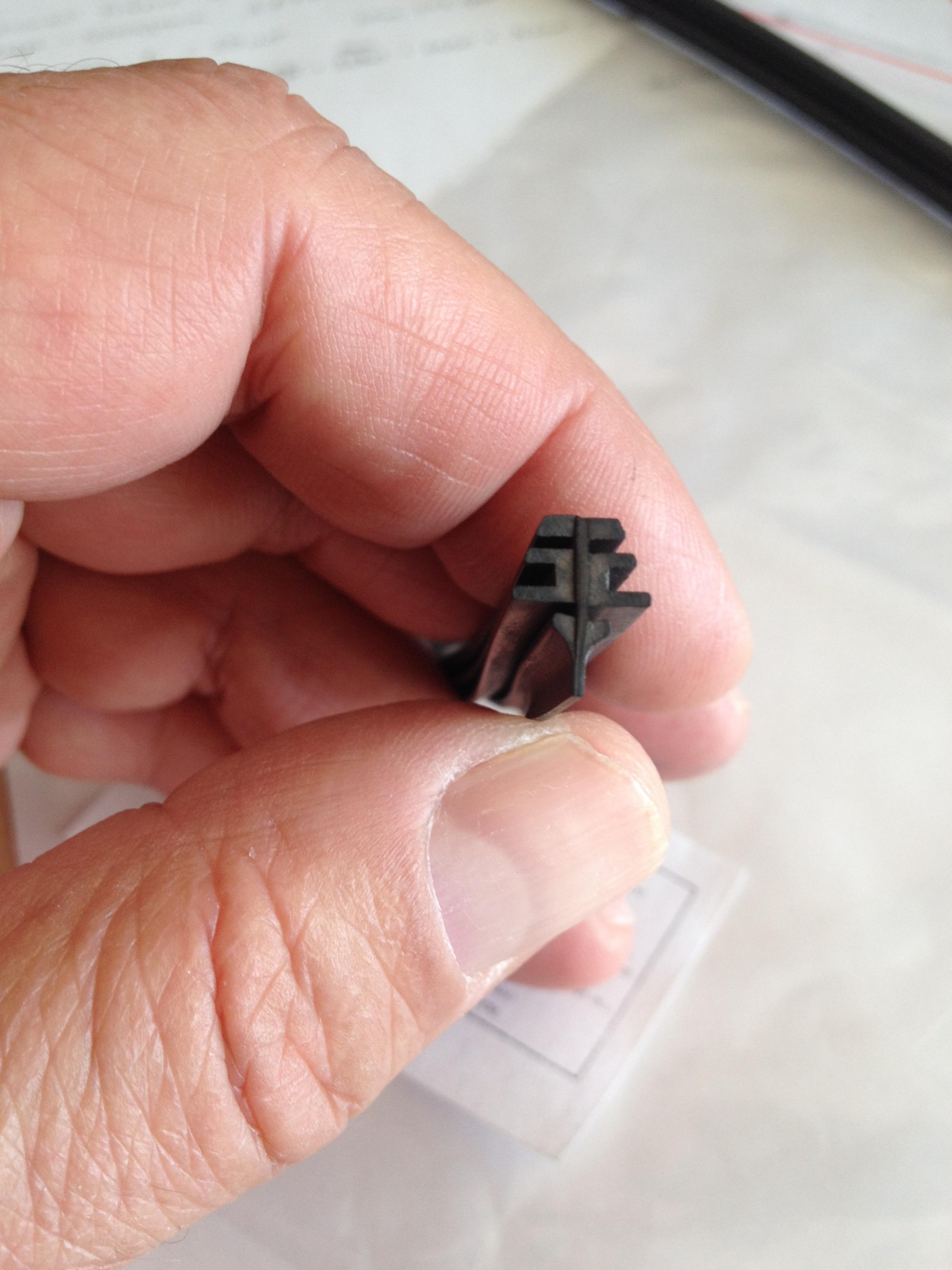

Кто нибудь менял сами резинки на штатном каркасном дворнике? Порвалась одна, сами дворники еще походят. Интересует полный аналог нашей резинки, чтоб выемка была под защелку с краю.
Спрашивал - отвечаю. На рестайл, на родные каркасные дворники подходят резинки Alca 123000 + Alca 125000. Все защелки на резинках присутствуют, подвижность есть. Очень мягкие, в меру мажутся графитом. Встали, как будто там и были, главное запомнить как стояли пластины и где должен быть замок.
Слева родной профиль, справа Alca.
