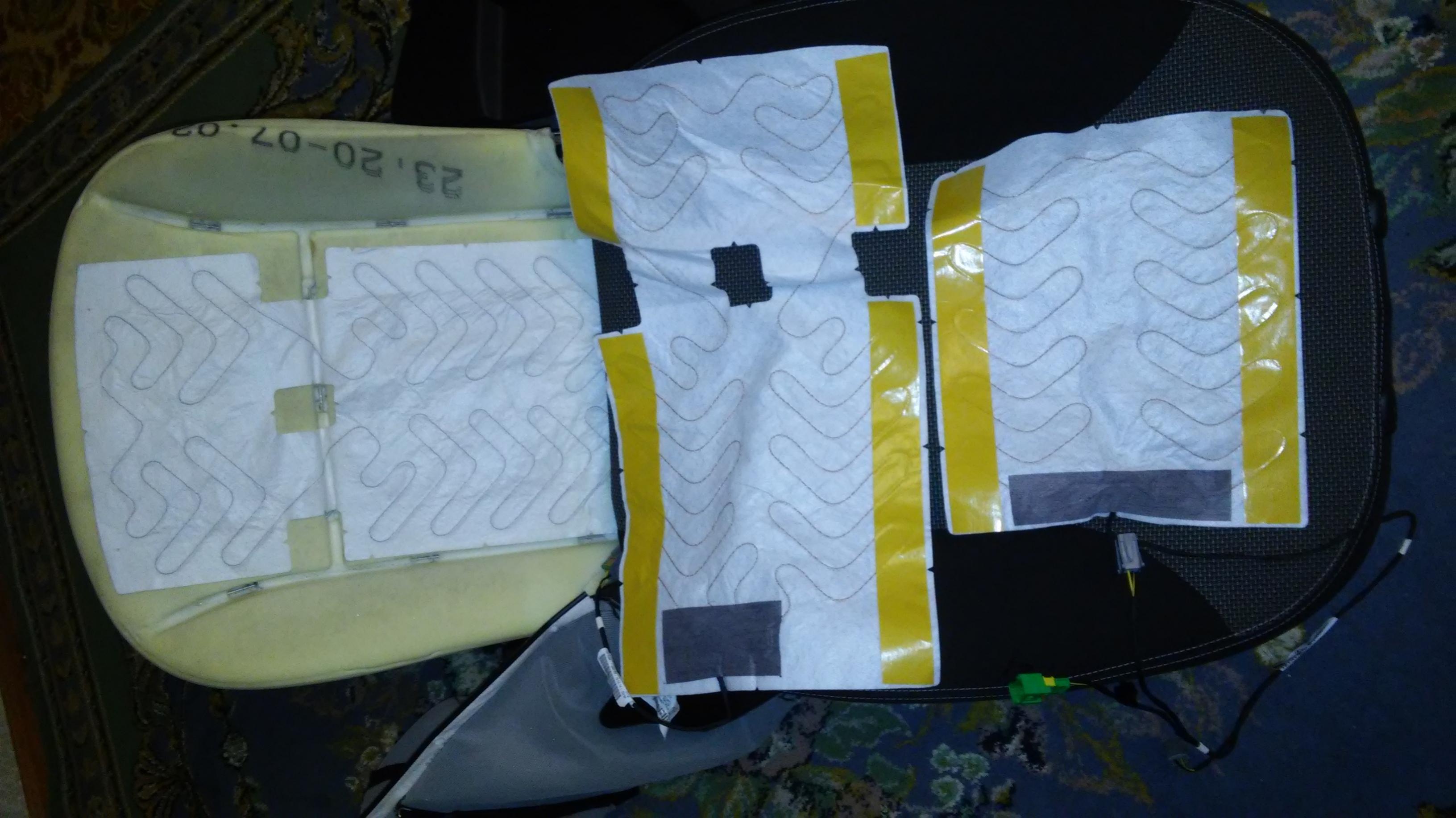

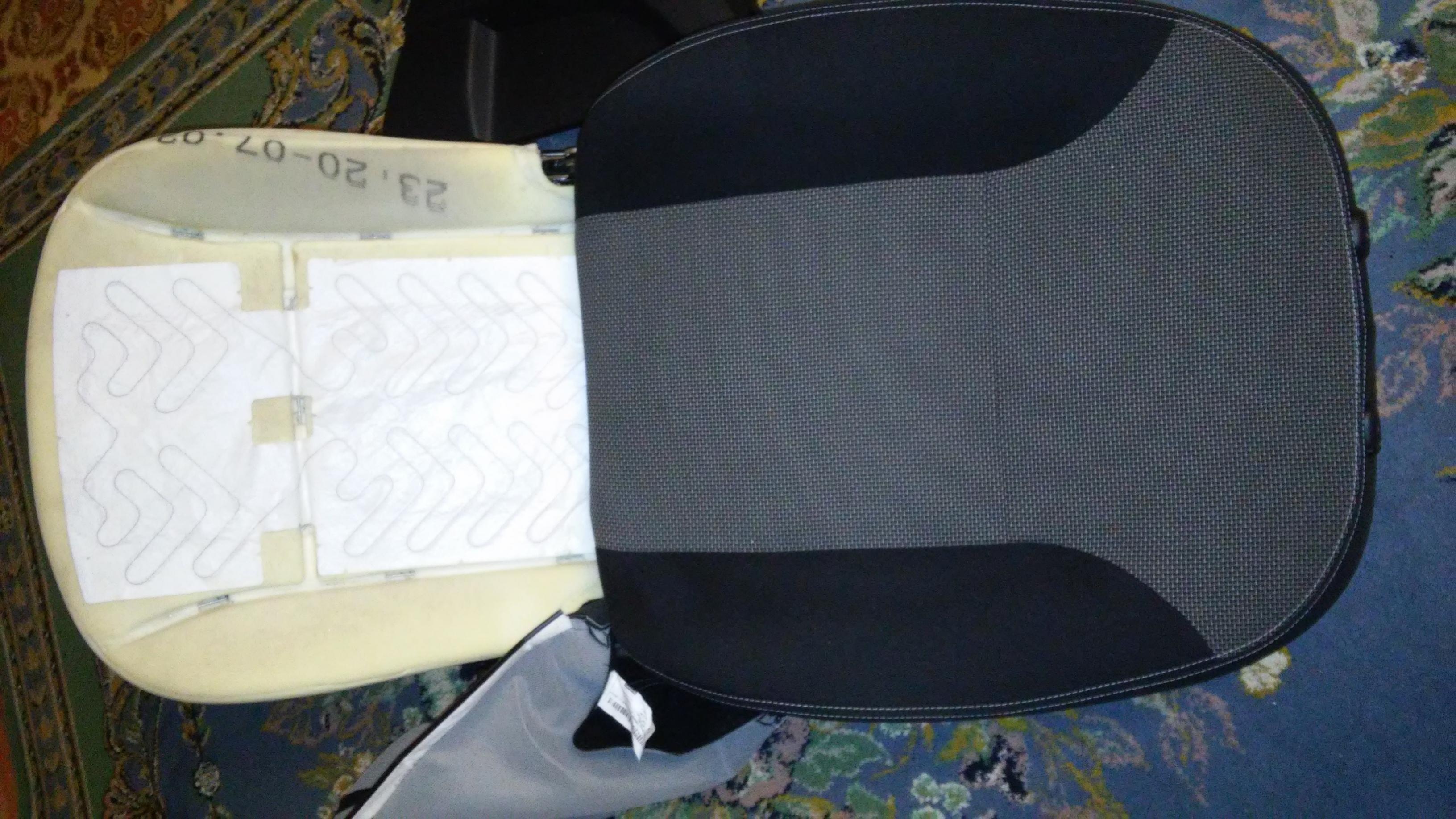

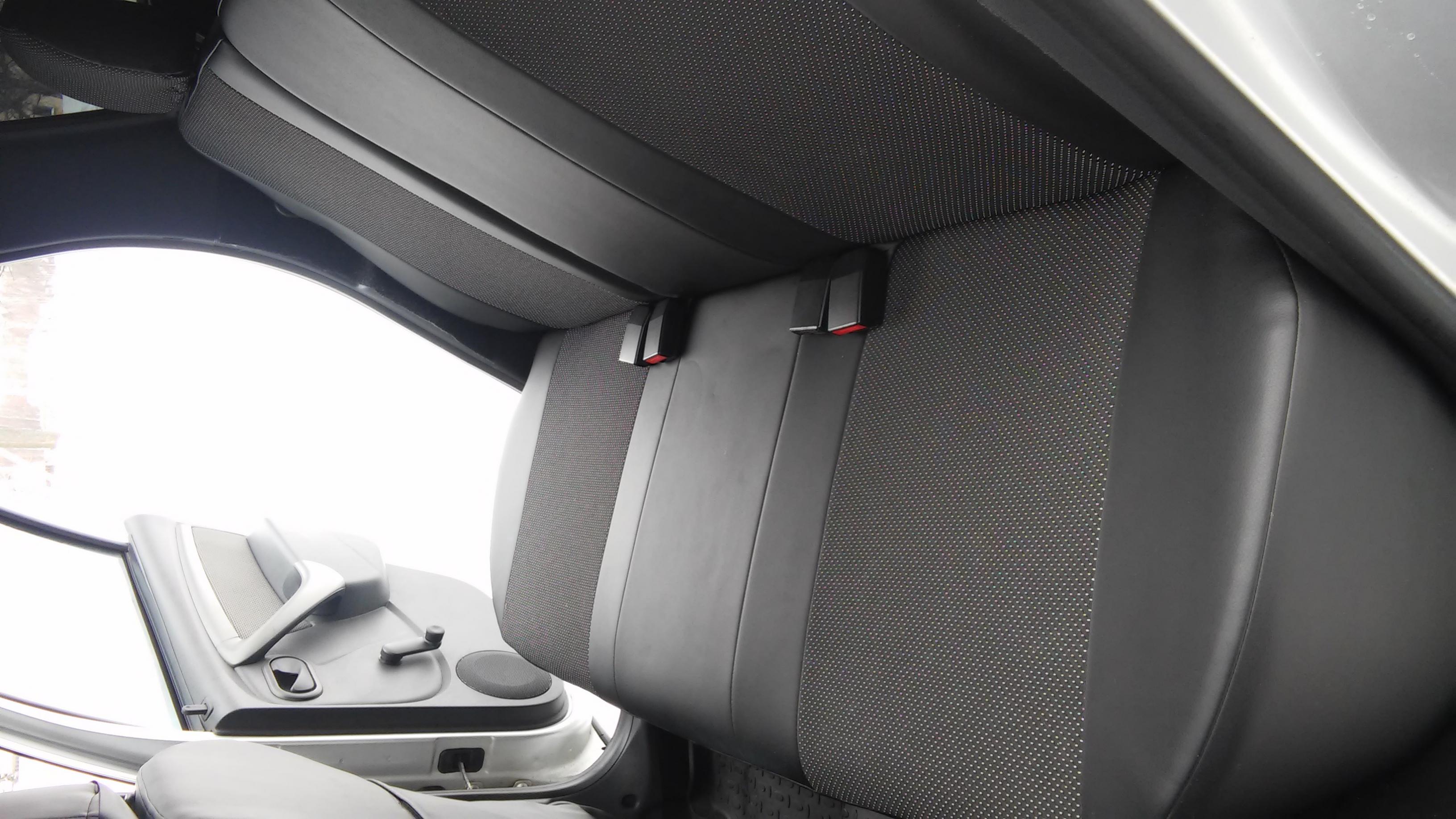

И пока машинка не напрягает ремонтом, а голова не дает рукам покоя, то я решил улучшить "рабочее место". После долгих изучений рукописей из интернета мною были заказаны чехлы московской фирмы B&M. Так как чехлы полностью из кожи не хотел, то заказал с тканевой вставкой, получилось хорошо. Так как комплектация и опции не позволили подогревать "пятую точку" изначально, то решил установить обогрев самостоятельно. Комплект приобрел в Ларгус-шоп. Элементы установил под заводские чехлы,кнопку поставил в штатное место, а подключился к проводке прикуривателя.

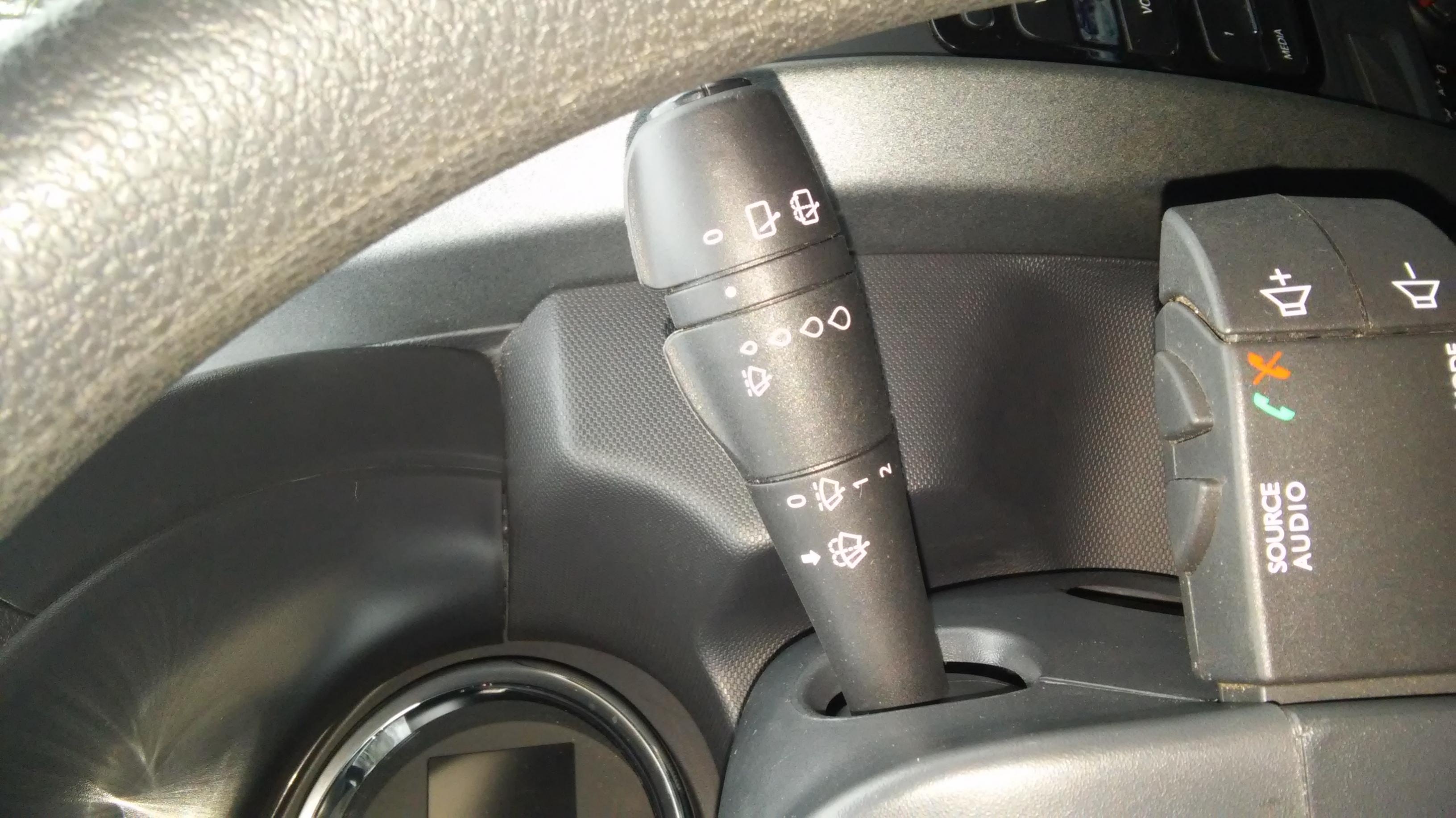

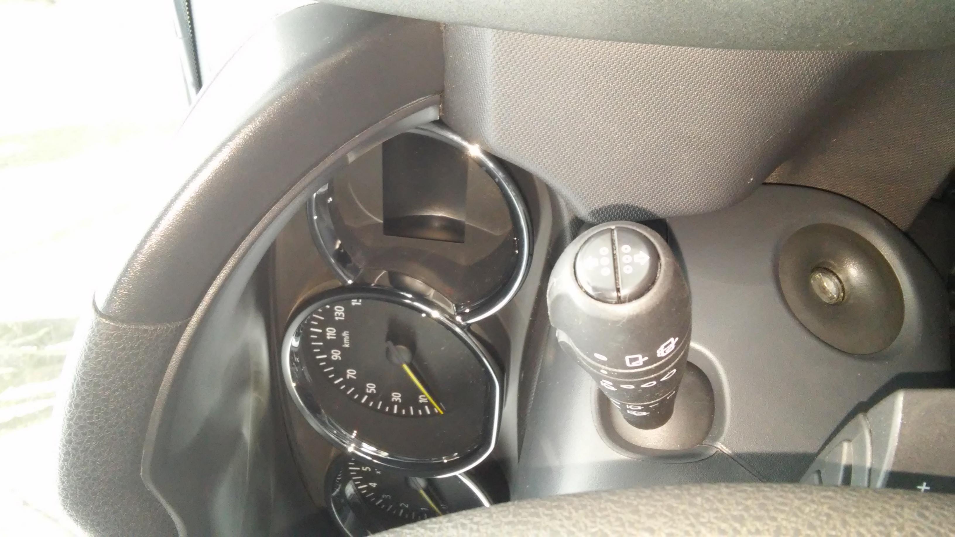

Другой момент который хотелось улучшить,это постоянное дергание рычага стеклоочистителей,если надо смахнуть один раз. И вот я вычитал, что можно поставить переключатель, как на Каптюре,Весте и тд, но только без функции авто. У них боковая кнопка раздельная и перепаяв один провод получаем, что верхняя кнопка у нас теперь отвечает за один взмах стеклоочистителей, а нижняя-за бортовой компьютер. На переключателе еще имеется кольцо регулировки прерывистого режима, так почему бы его не подключить.Переключатель куплен на Авито за 1.5 т. рублей. Скачав программу PyClip Dacia на смартфон можно подключить много всяких "плюшек". И конечно я подключил интервал прерывистого режима, включил дневную подсветку приборной панели, отключил задний дворник. Все работает. По мне так это ОЧЕНЬ удобно.

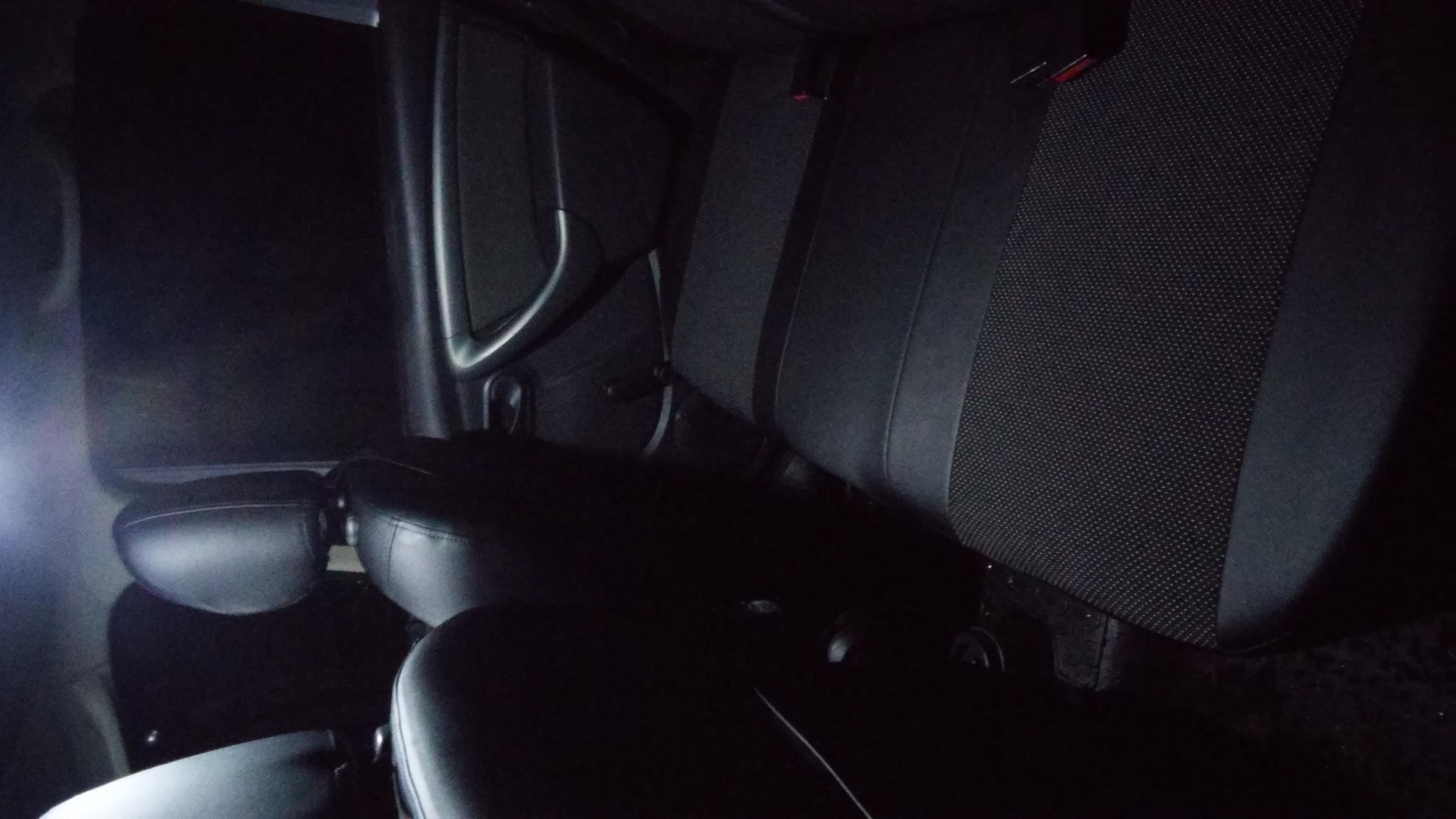

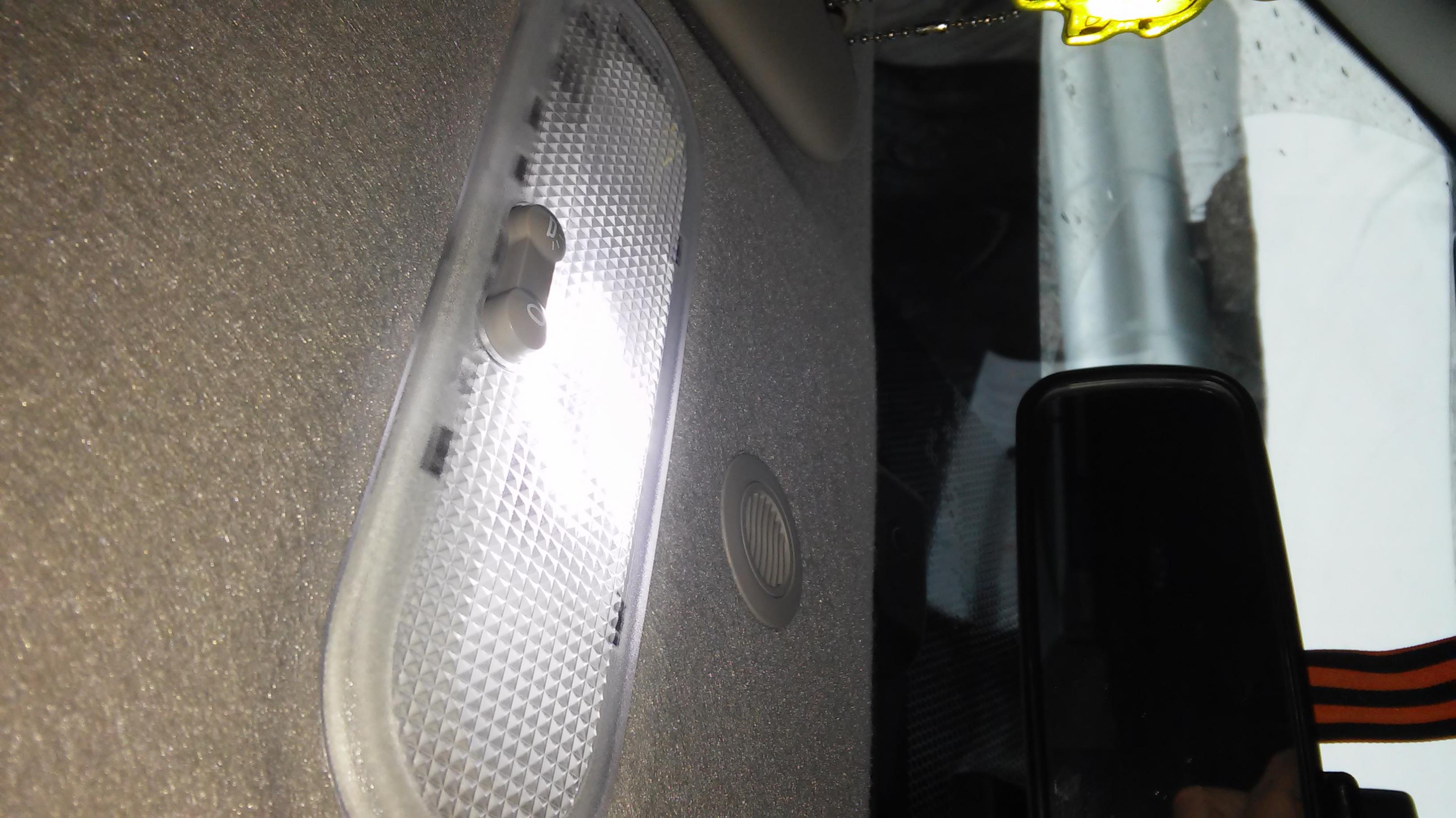

Последнее, что сделал-заменил лампы подсветки салона на светодиодные, которые заказал на Китайском сайте.
Мало написал про эксплуатацию самого авто, но хотелось поделиться своей модернизацией.
