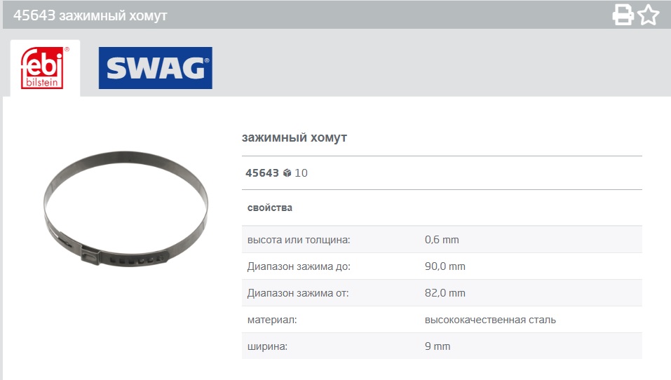

Подскажи, какие хомуты лучше взять из этих двух?
Если диаметр 89 мм, то получается оба из перечисленных подойдут, но один из них всяко лучше застегнется нежели второй.
