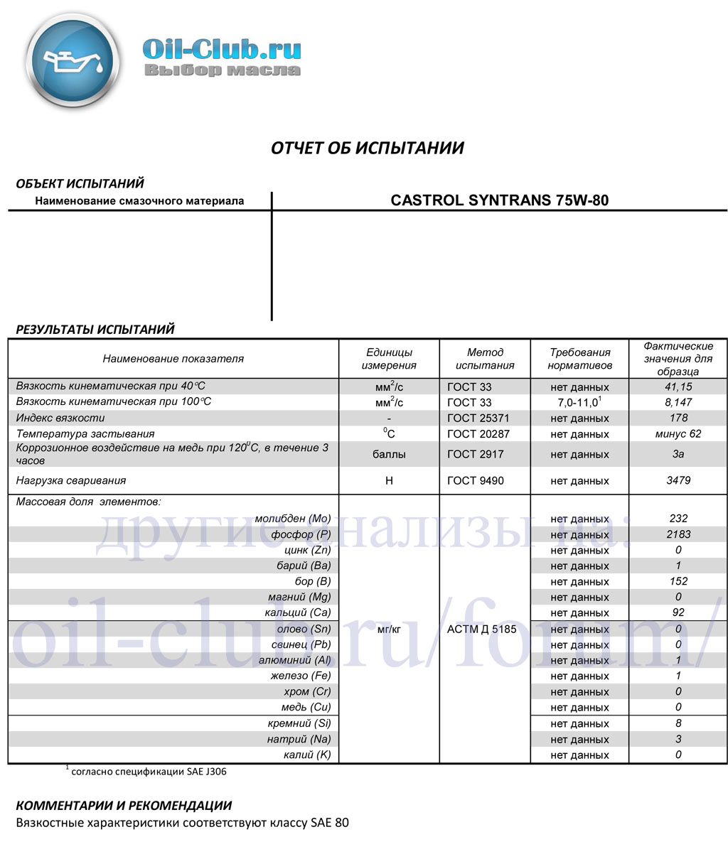

И шо там агрессивного-то , начитаются ойлклабов, - потом по ночам кошмары снятся 2b - фигня, зато стружку лучше растворяет, сальники не потекут. ВАГ весь катается на нём штатно, и норм. Не агитирую...
Коррозия: 3А. Довольно агрессивно.
Передачи включаются нормально? Я думал услышать - отлично.
На NFJ 75W80 - тоже нормально. Но хотелось бы получше
