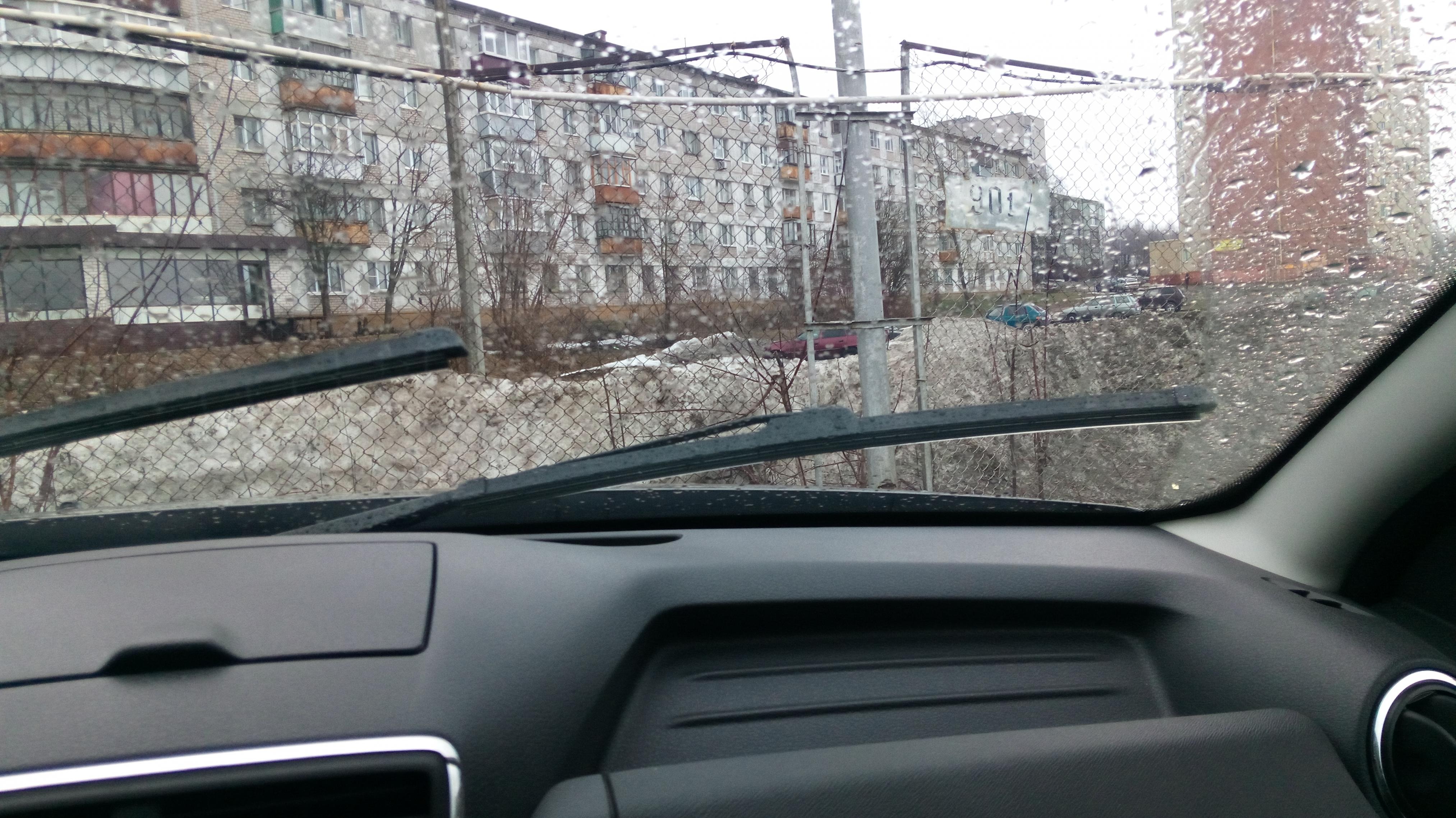

Может кому пригодится. Зайдите в инет магазин Ларгусшоп,

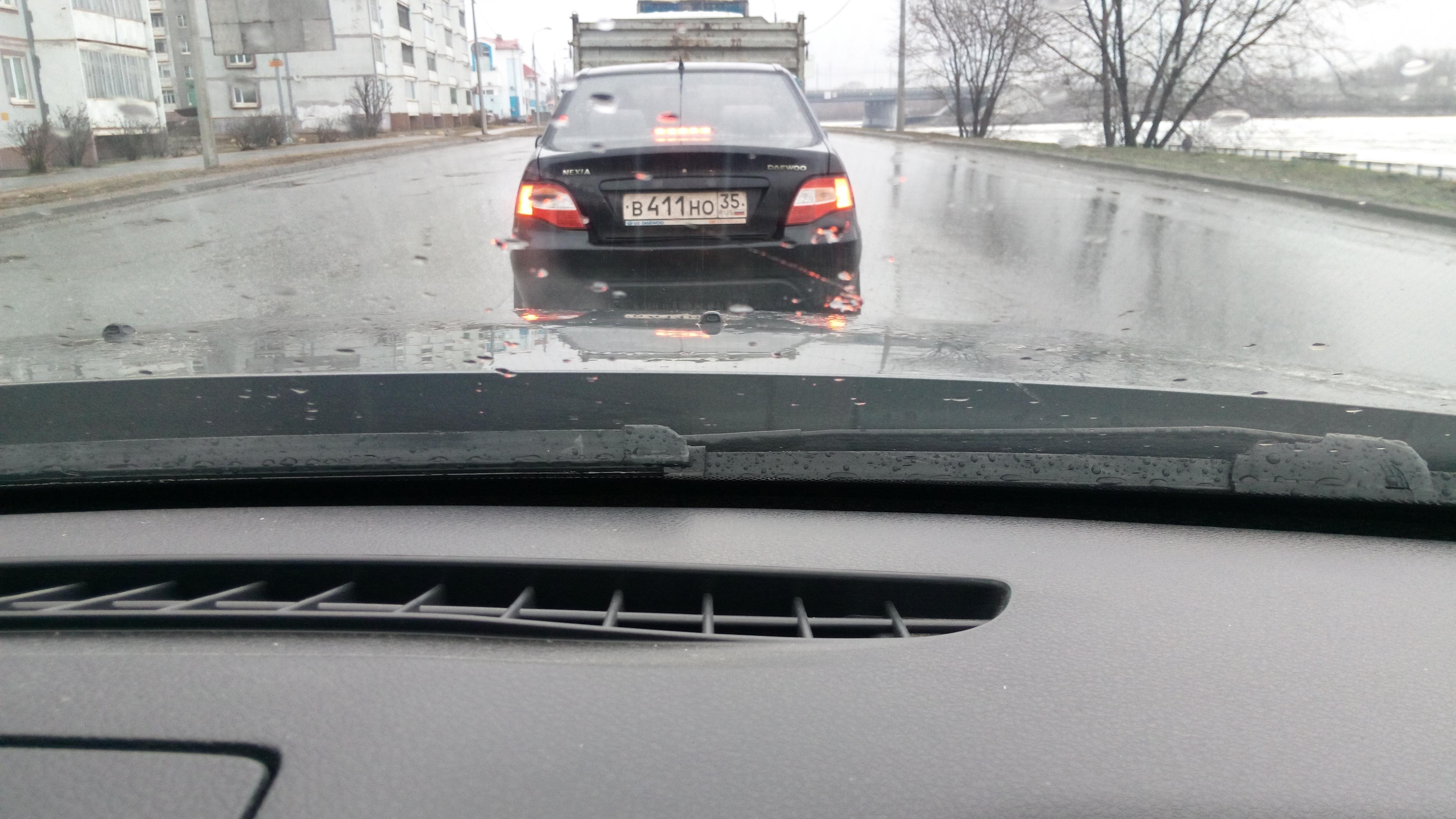

Asam-SA 30365 правый поводок, Asam-SA 30364 левый поводок ,поставил зимой от ларгуса с крючками стоимость двух поводков около 600 руб на Эмексе ,на них одел зимние щетки Алка 60 и 50 см все норм,щас поставил на лето под крючок Фантомы аналогичных размеров 60 и 50 см по 114 руб за штуку.Один нюанс ,чтобы менять щетки надо выставлять либо в сервисное положение либо по середине стекла т.е. вертикально ,т.к. в нижнем положении мешает крышка капота их поднять ....
