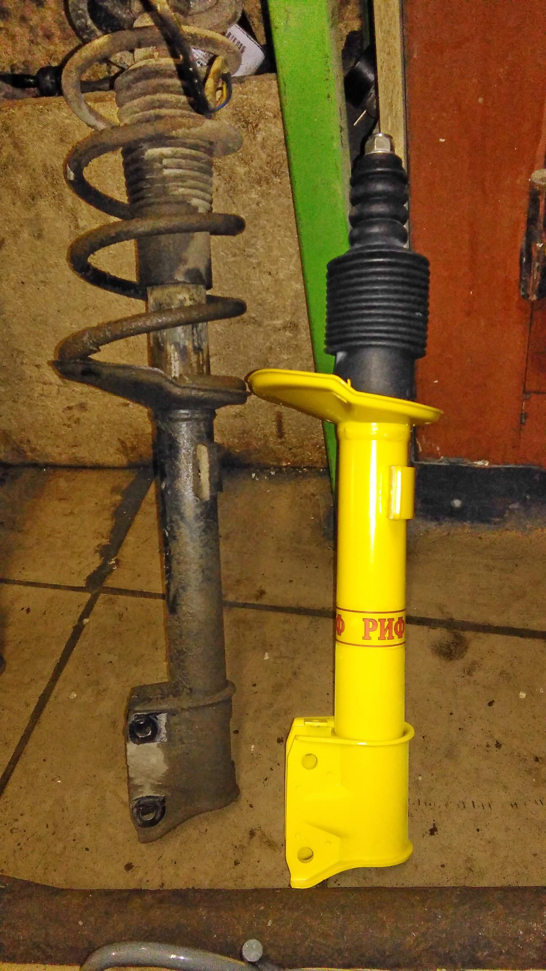

Поставил комплект от РИФ (стойки и пружины)

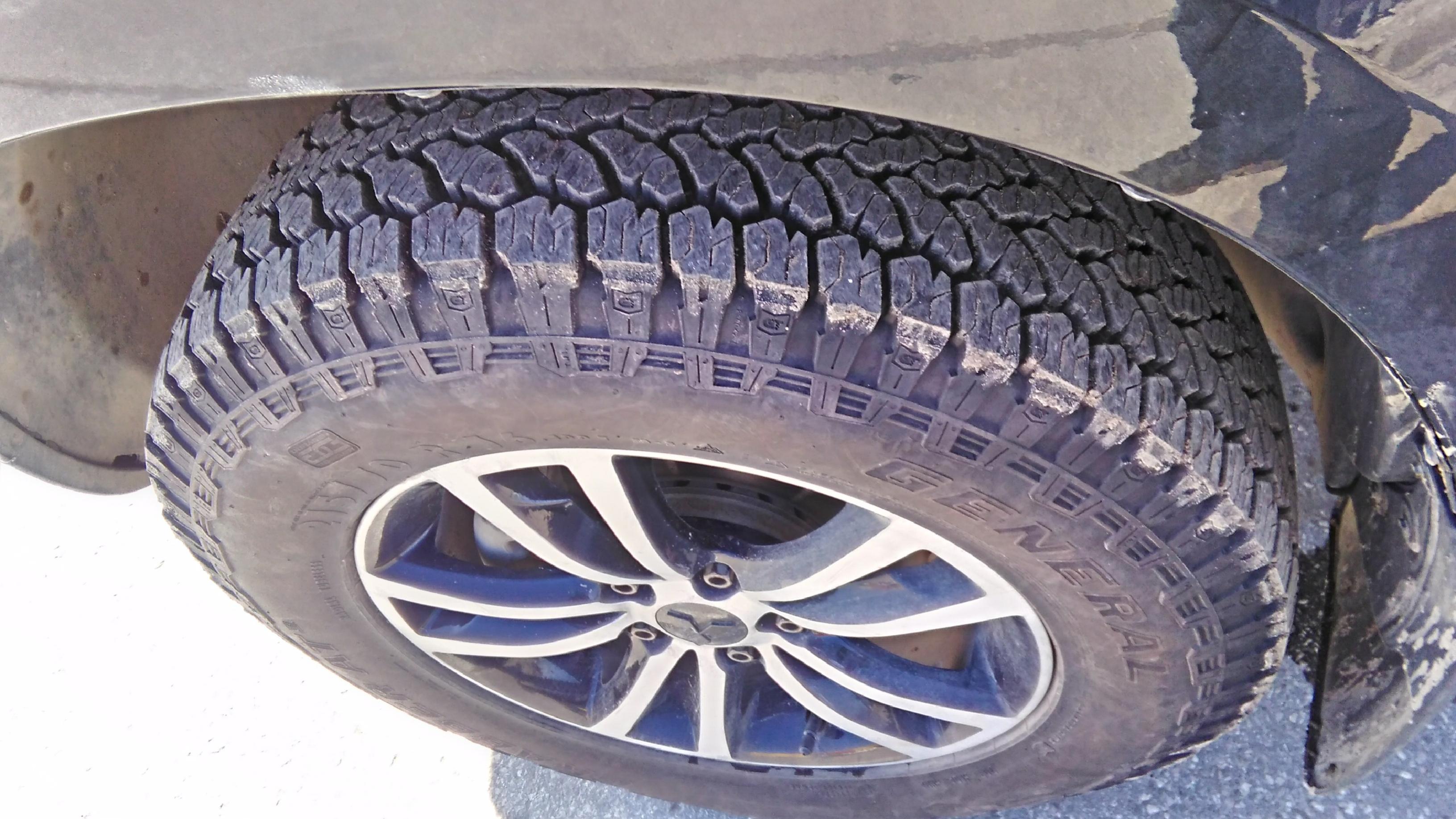

Было от центра колеса до арки 44см по кругу, стало спереди 49, сзади 50см. Стабилизатор задний снял, думал без него ходы лучше будут..

Подвеской в целом доволен, не скажу что жестче, все неровности проезжаются комфортно. Лежачие полицейские проходятся приятно, без ударов. Сами стойки - значительно толще штатных, шток так вообще в полтора раза толще. Пыльники из хорошей прочной резины.
