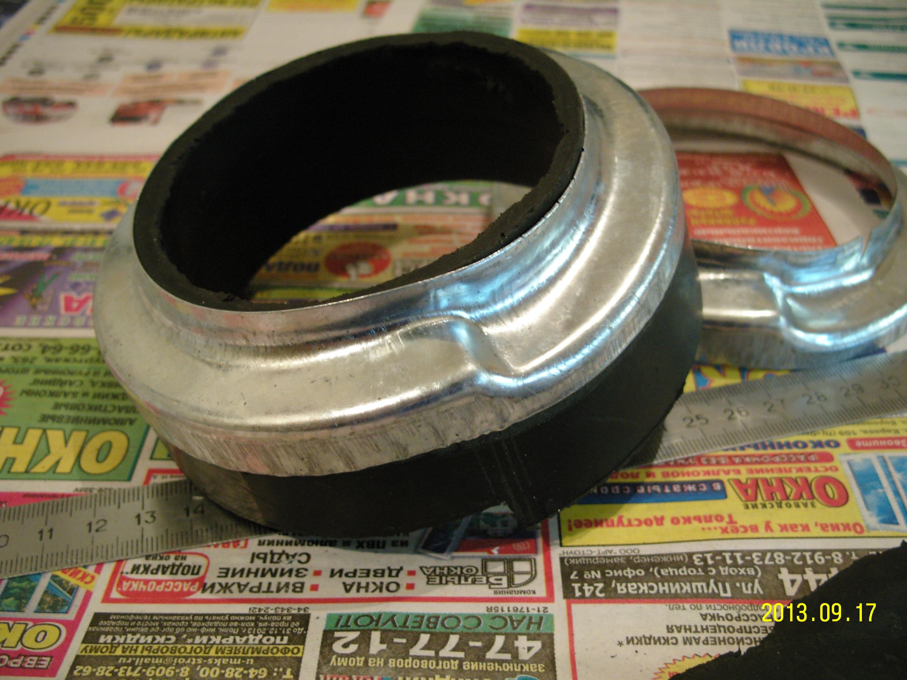

Если задние пружины просели на 30 мм и вы хотите вернуть всё в сток, то есть 2 правильных варианта:
1. Новые пружины.
2. Компенсатор просадки пружины высотою ровно 30 мм. Ни больше, не меньше. Тогда амортизатор вернётся в исходную рабочую зону.

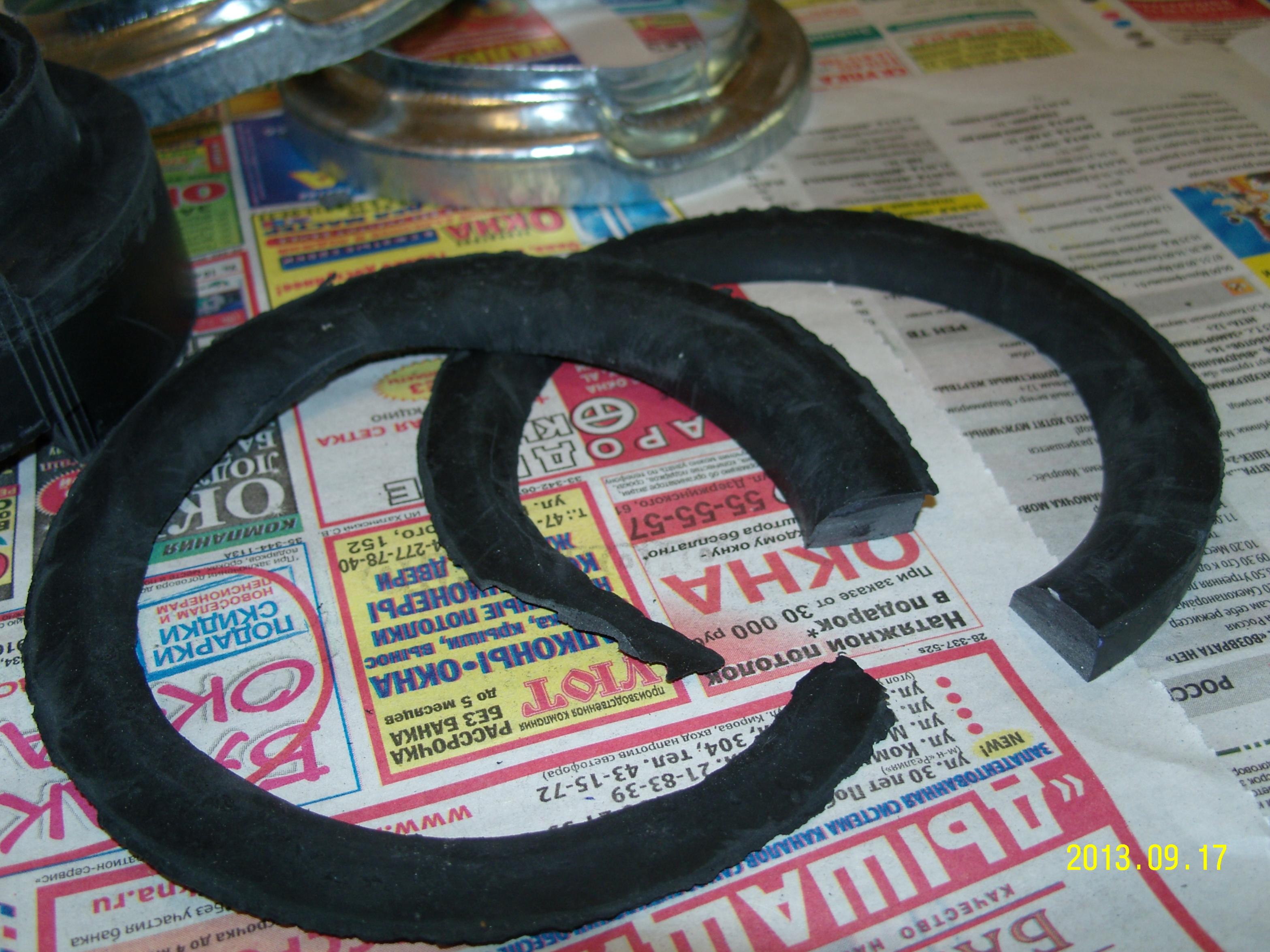

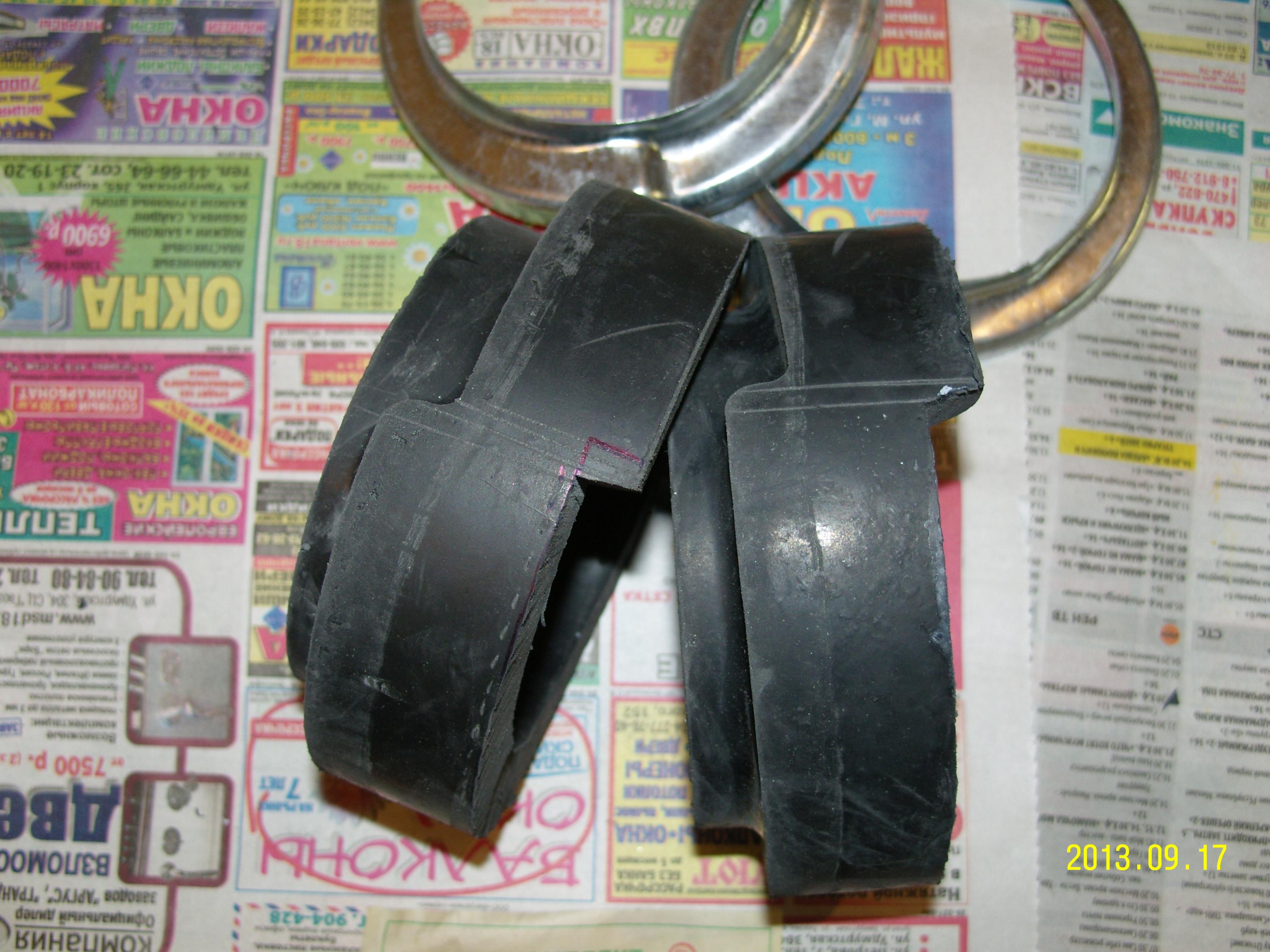

Самый простой компенсатор - удлинитель пружины - изготавливается из прокладки от классики. См. фото.
Главное понять на сколько мм просела пружина и этой величине должна равняться высота толстой резины, которая на фото идёт винтом, повторяя конфигурацию верхней опоры пружины.
