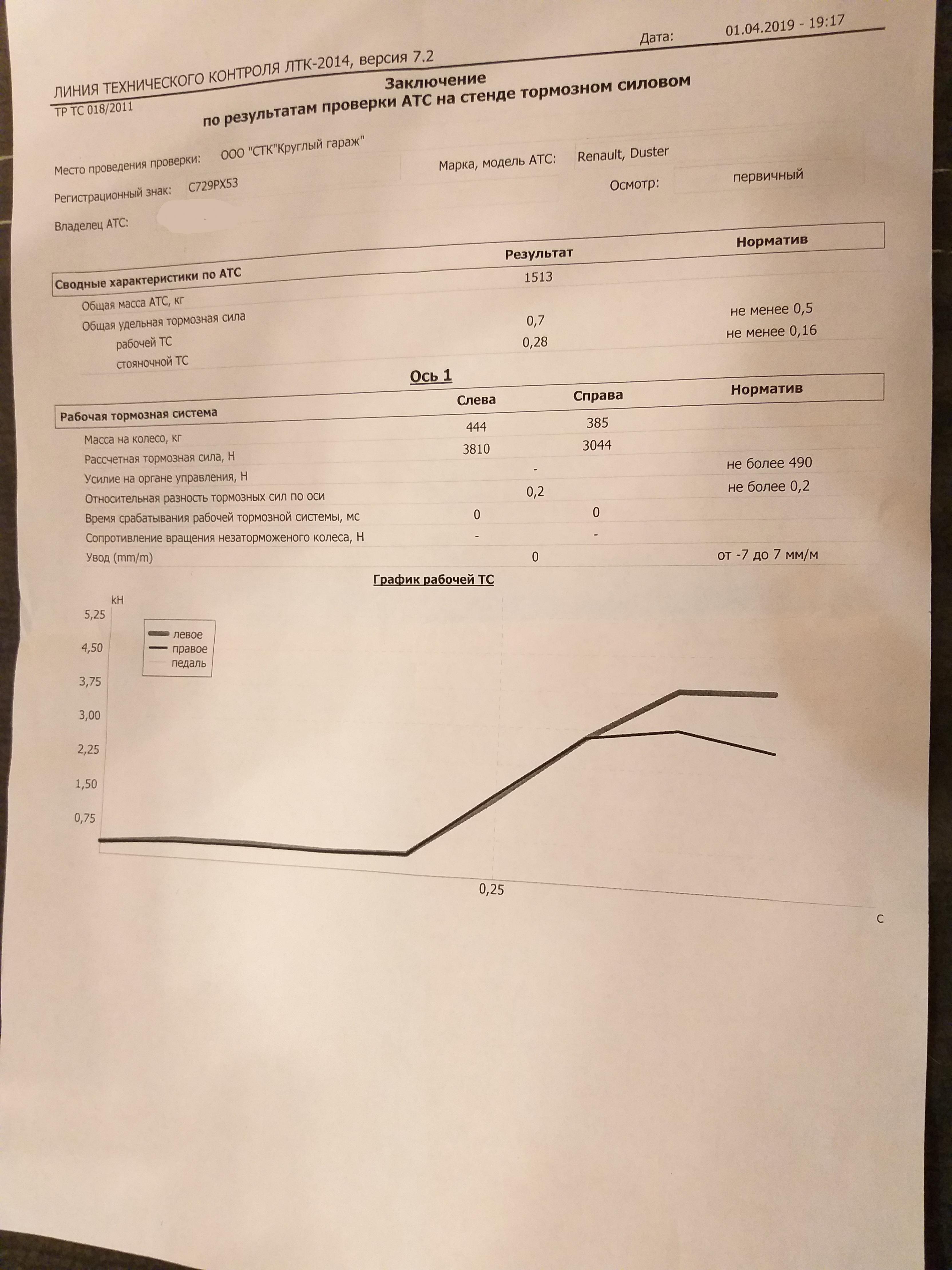

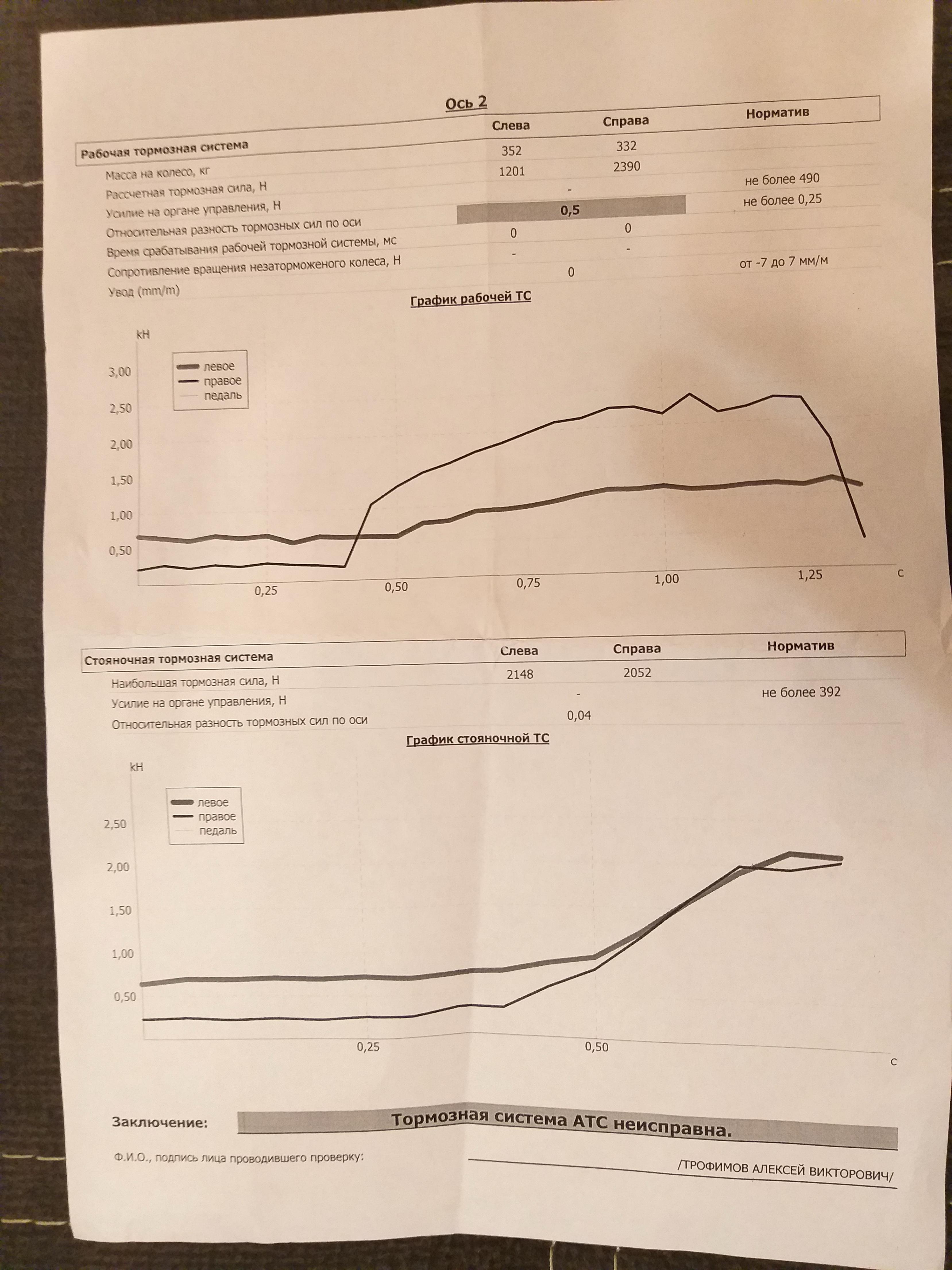

Подошло время очередного техосмотра (с этого года - ежегодного, да, да), и вот те на - не смог пройти. Неравномерность в задних тормозах (предположительно - закис левый тормозной цилиндр, грелся задний барабан), плюс неравномерность на передних тормозах на пределе.

Ну что сказать, тормоза мне починили, ГРМ и свечи поменяли. Но кроме этого, в результате общей диагностики выползли другие проблемы - срочно надо чинить кардан, требуют замены передние рычаги подвески и левая стойка стабилизатора. Что же, даю добро на замену, запчасти есть в наличии на СТО, в том числе есть восстановленные на профильных СТО карданы(у них там меж собой бартеры) в обмен на мой кардан.
В конце рабочего дня забрал машину. Всё хорошо: подвеска как новая, тормоза в порядке, ГРМ поменян, кардан с годовой гарантией поставлен на машину, помпа осталась в запасе до лучших времен.
