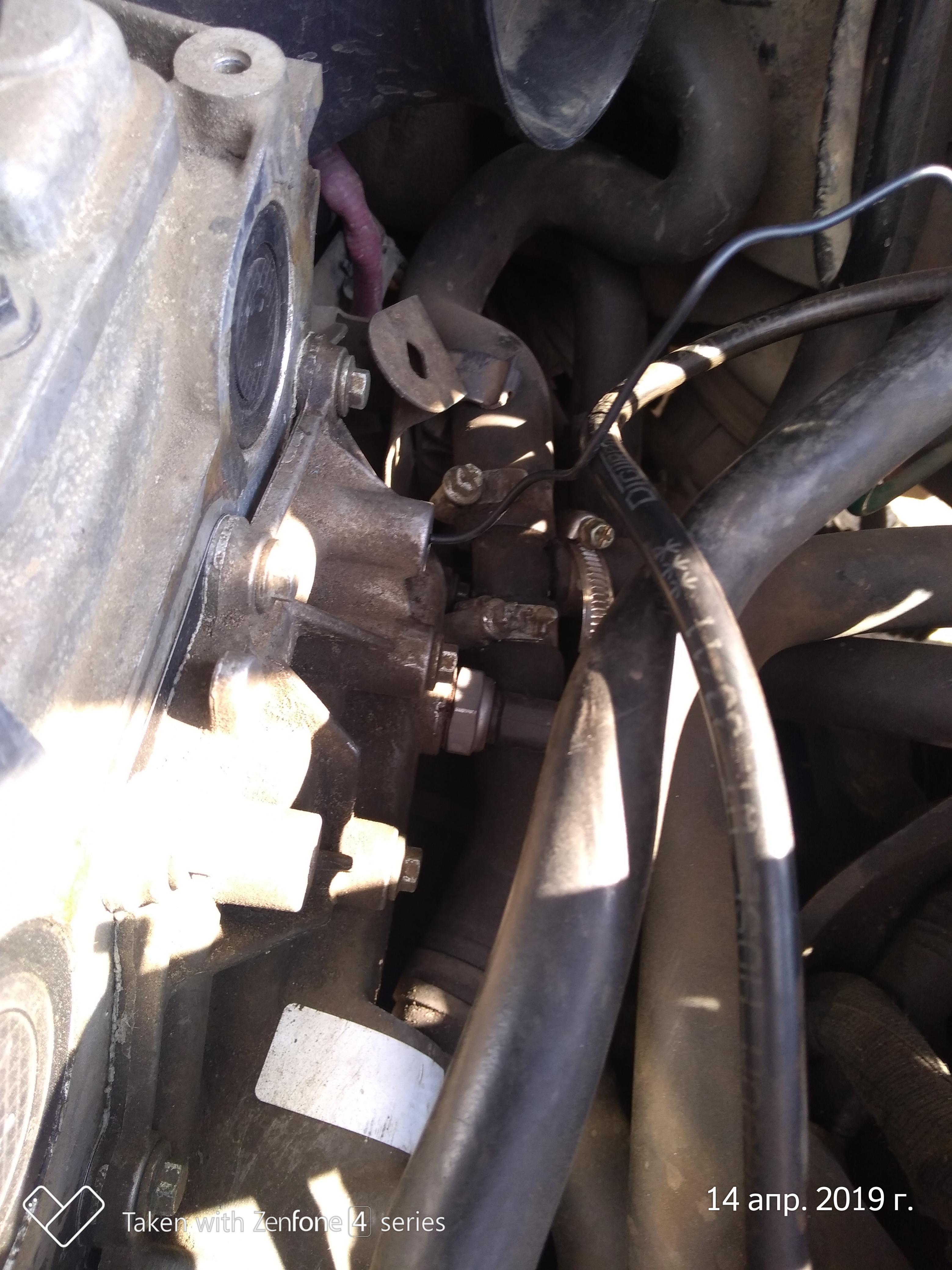

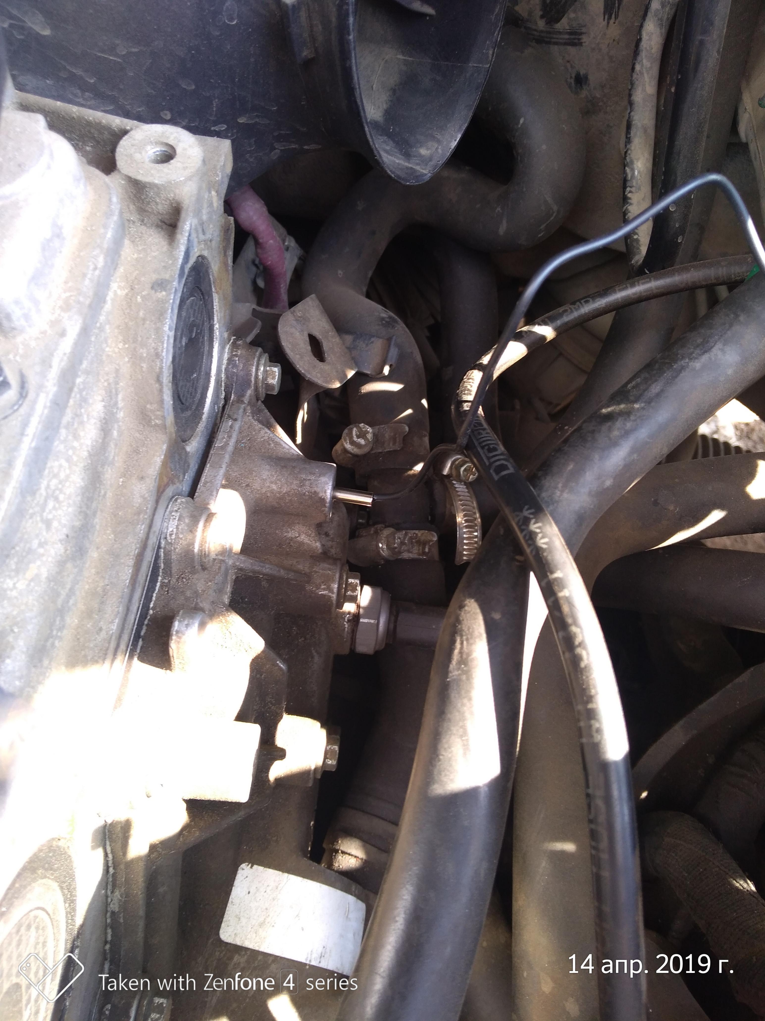

Вот и приехал заказанный у друзей китайцев https://ru.aliexpress.com/item/2-1-5...6ef233edvayYY7 Сегодня по быстрому приладил, Снял воздуховод, в корпусе термостата есть 2 отверстия без резьбы, в глубину как раз равное длине термометру сопротивления, вставил туда и замазал герметиком. Провод пропустил через дверь, показометр пока не закрепил, буду думать куда закрепить, тогда и провод возможно проложу в районе педального узла. До 80 градусов показывает меньше чем по Torque Pro примерно 8-9 градусов, на 80-85 разница примерно 2-3 градуса. Ездил мало, так, что до 90 градусов движок не грел. Будем посмотреть.
