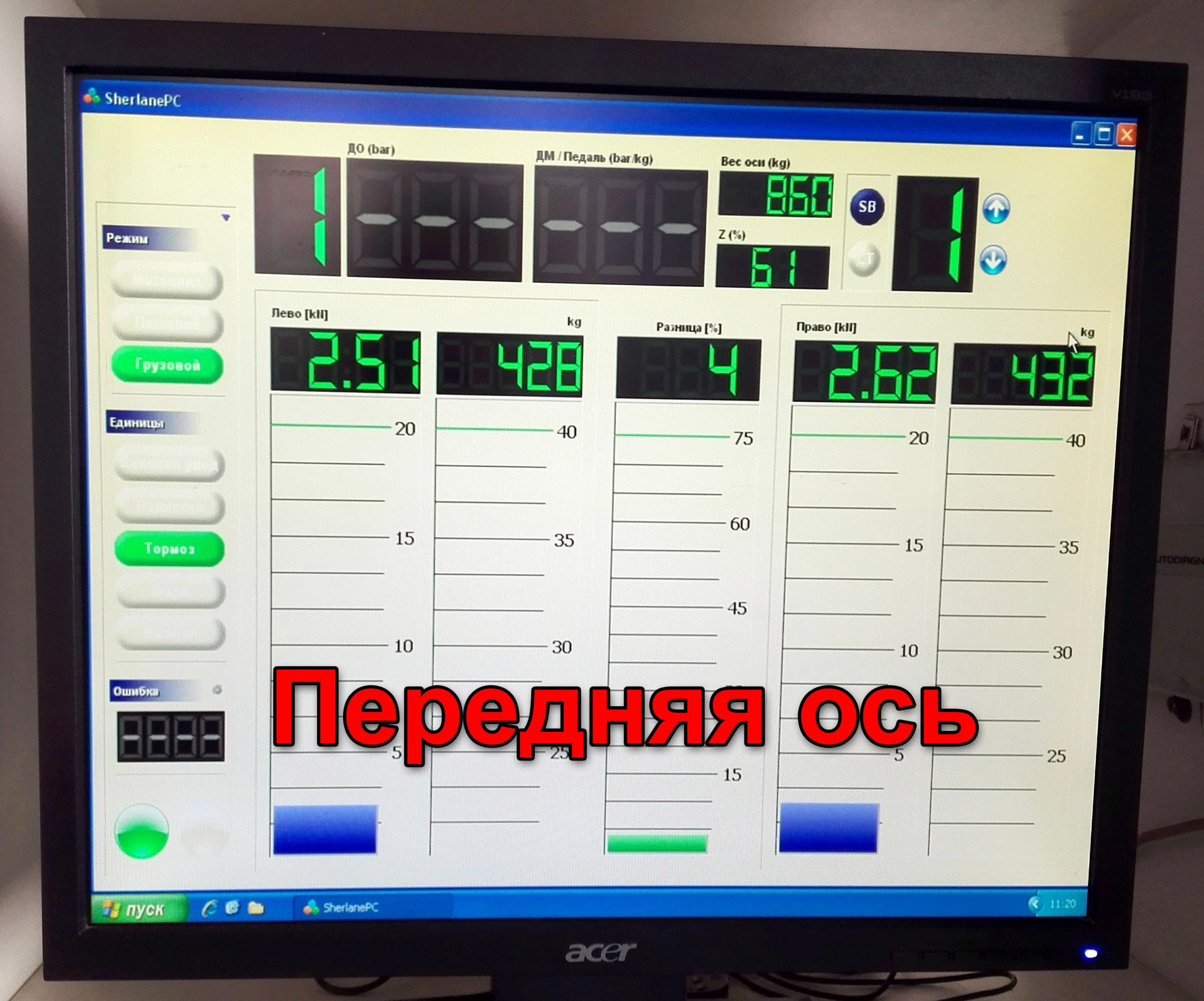

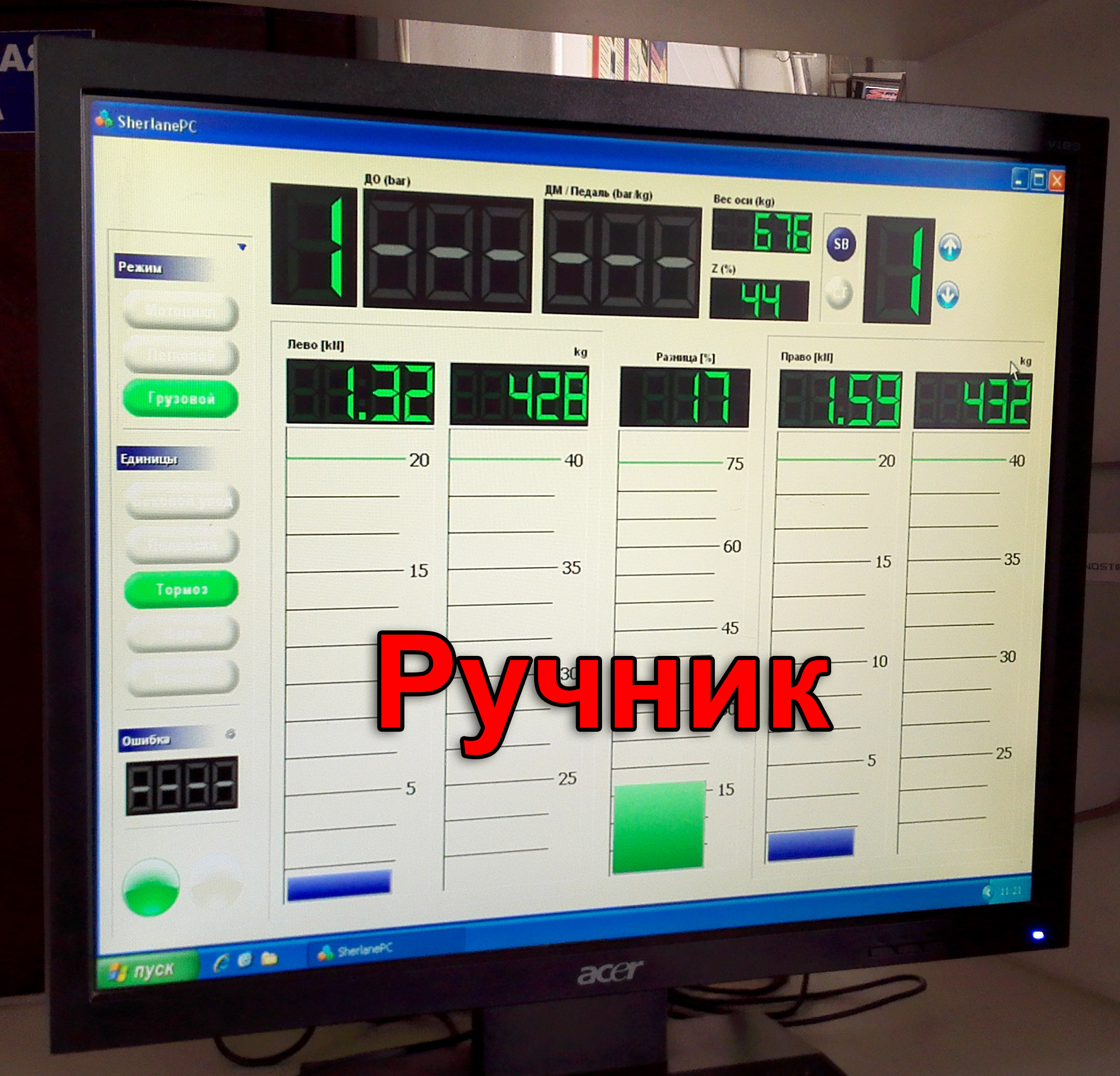

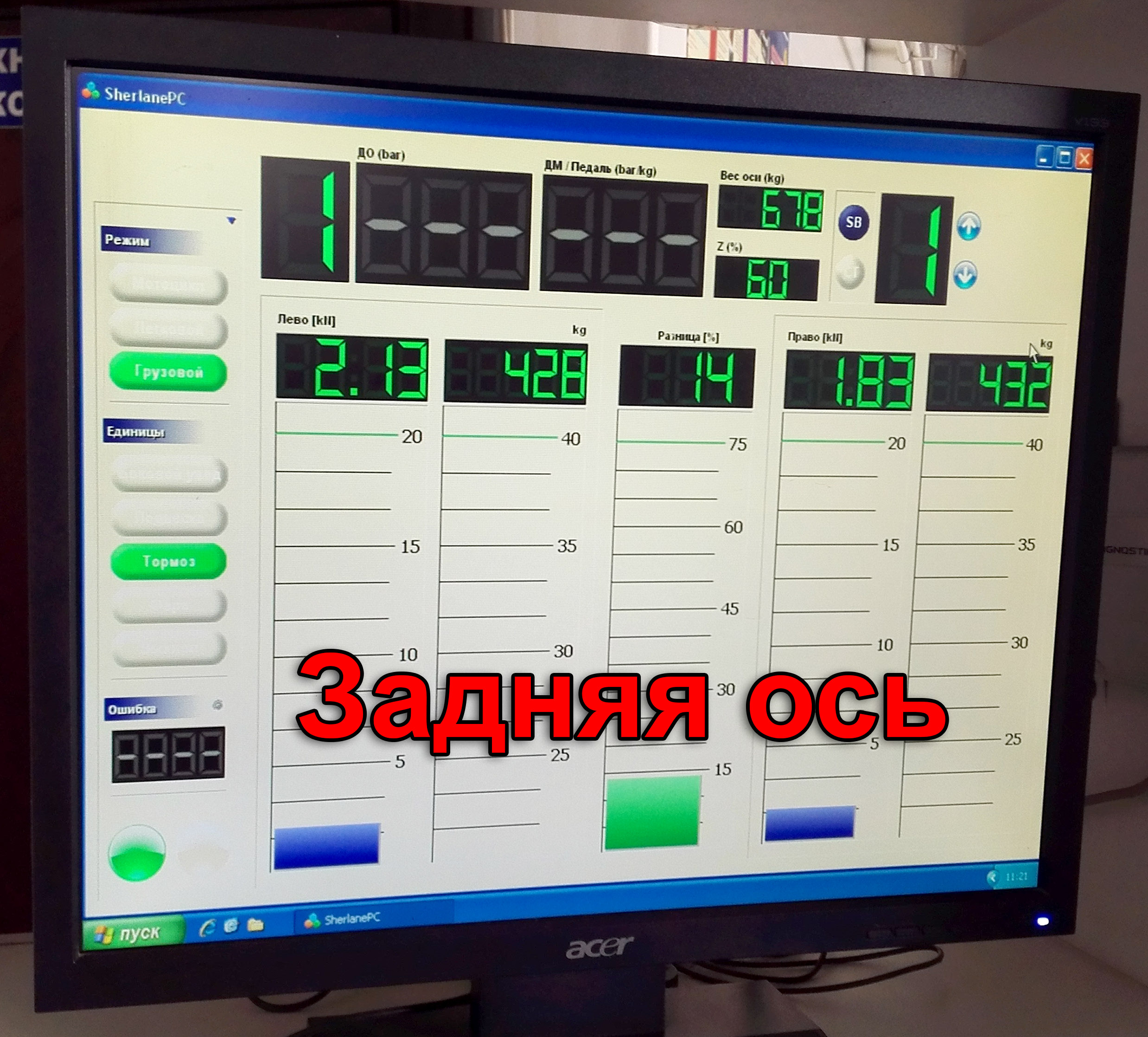

После чистки тормозных механизмов передних и задних колес, смазки направляющих пальцев, а также после замены тормозной жидкости и прокачки магистралей - автомобиль стал тормозить веселей. Это и неудивительно, в передних суппортах было много воздуха.
Решил заехать на СТО и померить тормозные усилия.И вот делюсь здесь результатами замеров, может кому будет интересно и полезно:
