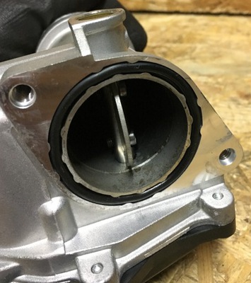

Сообщение от alexx_prg
чем и гарантируется его остановка при выключении зажигания даже если он начал работать на масле, например, при полном разрушении турбины.
Не ну не сравнивай с 2х тактными дизелями ЯМЗ это они масло высасывали и в разнос уходили, куча современных относительно дизелей 15-20 летней давности и более вообще без заслонок, заслонки применяют как правило из-за ЕГР и не более ИМХО.По идее должна просто отвинчиваться 2мя винтами держится!Если это так томожно будет культурно снять не сжигая мосты, если что вернуть потом назадhttps://yandex.ru/search/?text=161A09794R&lr=39
