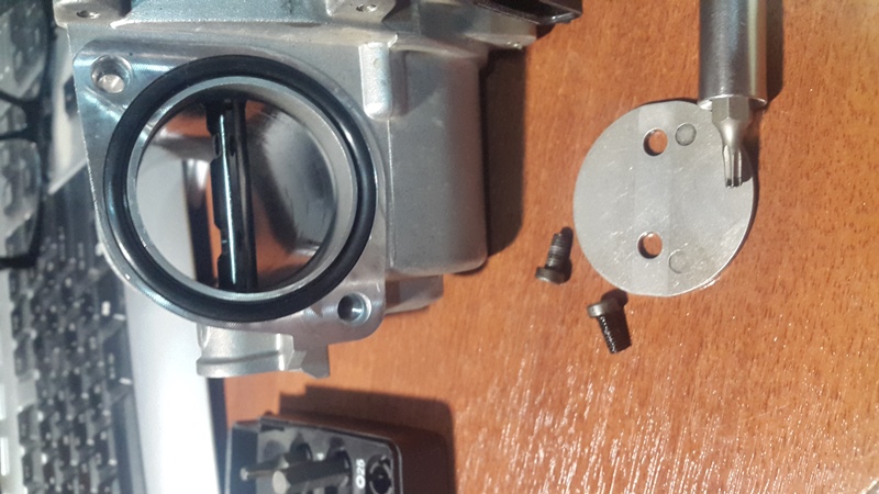

Докладываю, руки чесались огонь в одном месте не потух, потратил не более часа. предварительно прокурив интернет по поводу страшилок что по мимо ЕГР она еще нужна для якобы более мягкого глушения,а то и вообще защиты двигателя от разноса.
Не знал но вычитал что были извращенческие а может еще и есть двигатели дизельные,причем даже у тойоты где тнвд управляется по средствам давления в коллекторе ,которое регулирует дроссельная заслонка.

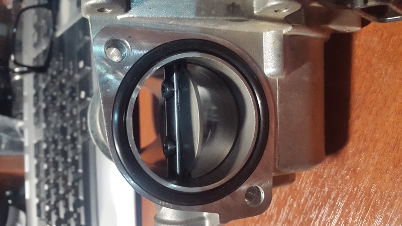

Вообщем снял, обнаружил что когда нет питания то она за счет подпружинивания находится в открытом состоянии.(чип тюнерам получается не плохобы снять маску ошибок ,что бы можно было снимать еще разъем с заслонки, проверил пила загорается у меня прошивка RSW разъем с клапана EGR снят. Совершил тестовый пуск стоп ,все нормально также глушится как и на обычных мех дизелях.Селал пробный выезд порядка 5-6 км все пока нормально. Вот как она подпружинена https://disk.yandex.ru/client/disk/Д...2Fzaslonka.mp4
Теперь по идее ЕГР совсем заглушен по "правильному" посмотрю еще на расход,хотя что до что после вроде не изменился,я на +-1 литр внимания не обращаю, считаю не принципиально, но по идее в городе может стать немного меньше так как не будет насосных потерь-теоретически.
