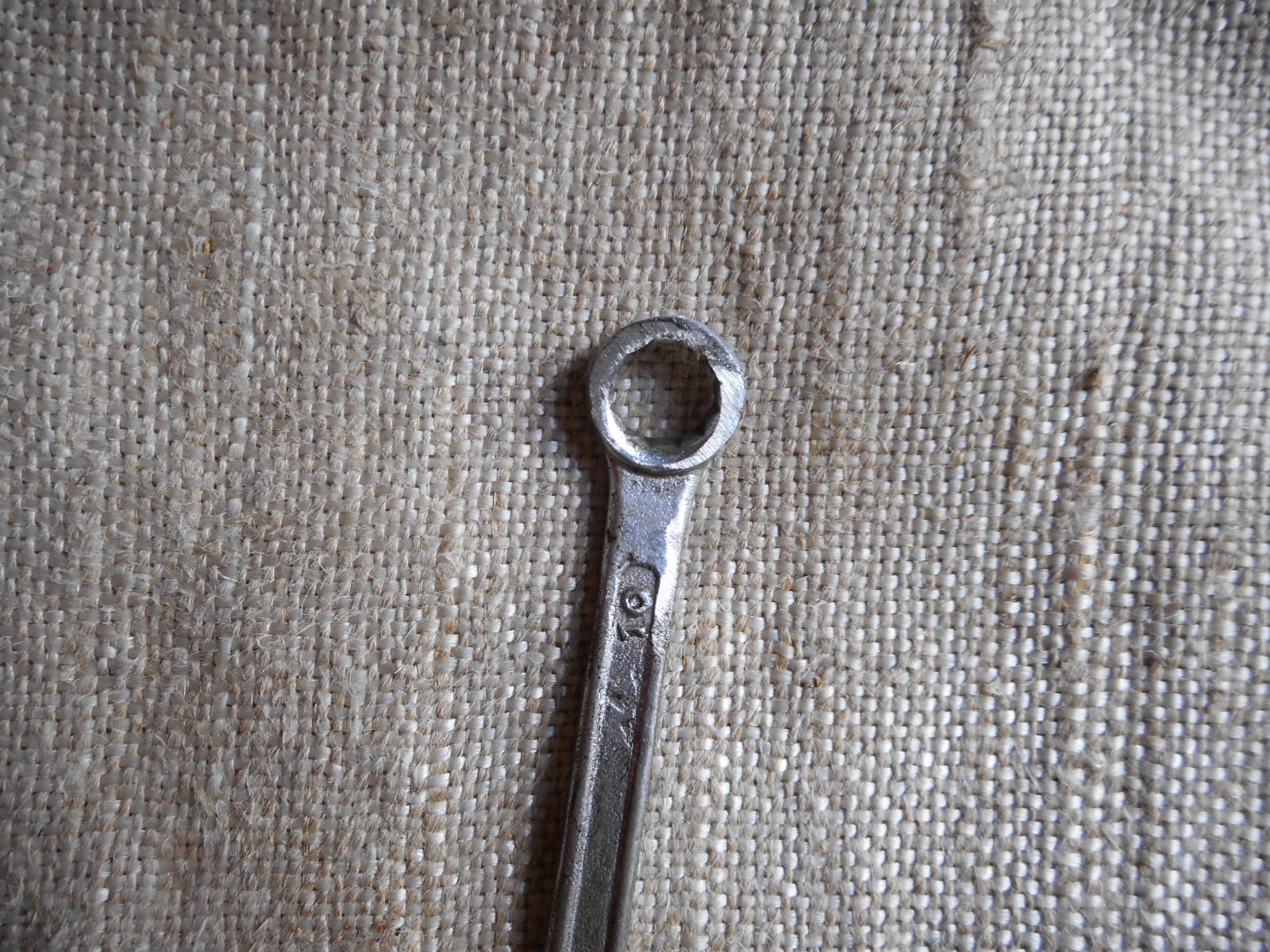

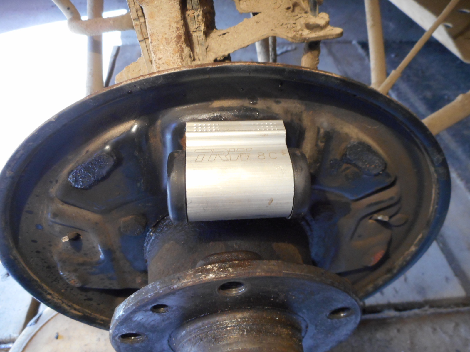

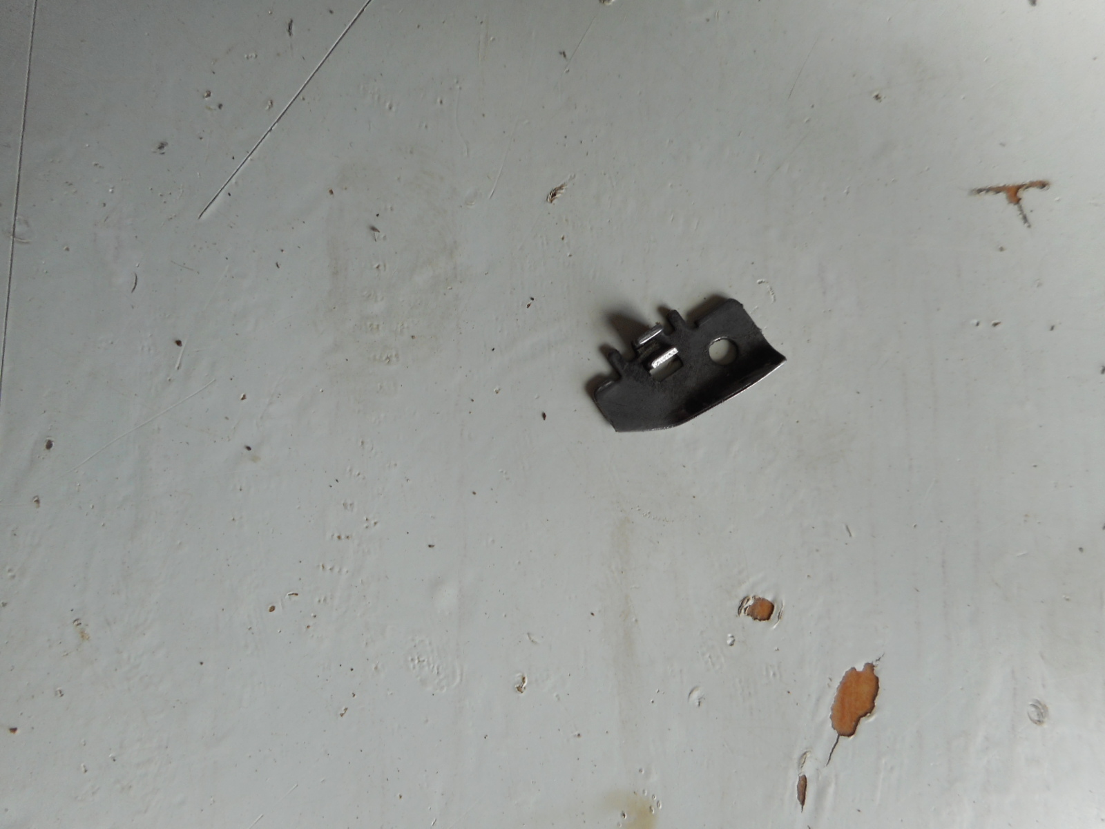

Да уж, менял задний тормозной цилиндр с правой стороны, и сразу встрял, на втором отвороте болта не смог снять накидной ключ с головки болта. Места для откручивания крепежного болта цилиндра там совсем нет, пришлось обточить ключ как по толщине так и по окружности, после чего продолжил отворот болта. Промыл разводной механзм, смазал резьбовую часть пластидной смазкой, теперь храповая гайка вращается легко в любую сторону. Только вот при регулировке зазора колодок слетела или сломалась тормозная планка-скоба, разбираться не стал, т.к. колодки были собраны-установлены.
З.Ы. Родные закисли, периодически расталкивал, появились капельные выделения из под корпуса на корпус тормозного цилиндра, в районе соединения трубки, видимо из под резьбы.
Крепёжный болт цилиндра.
