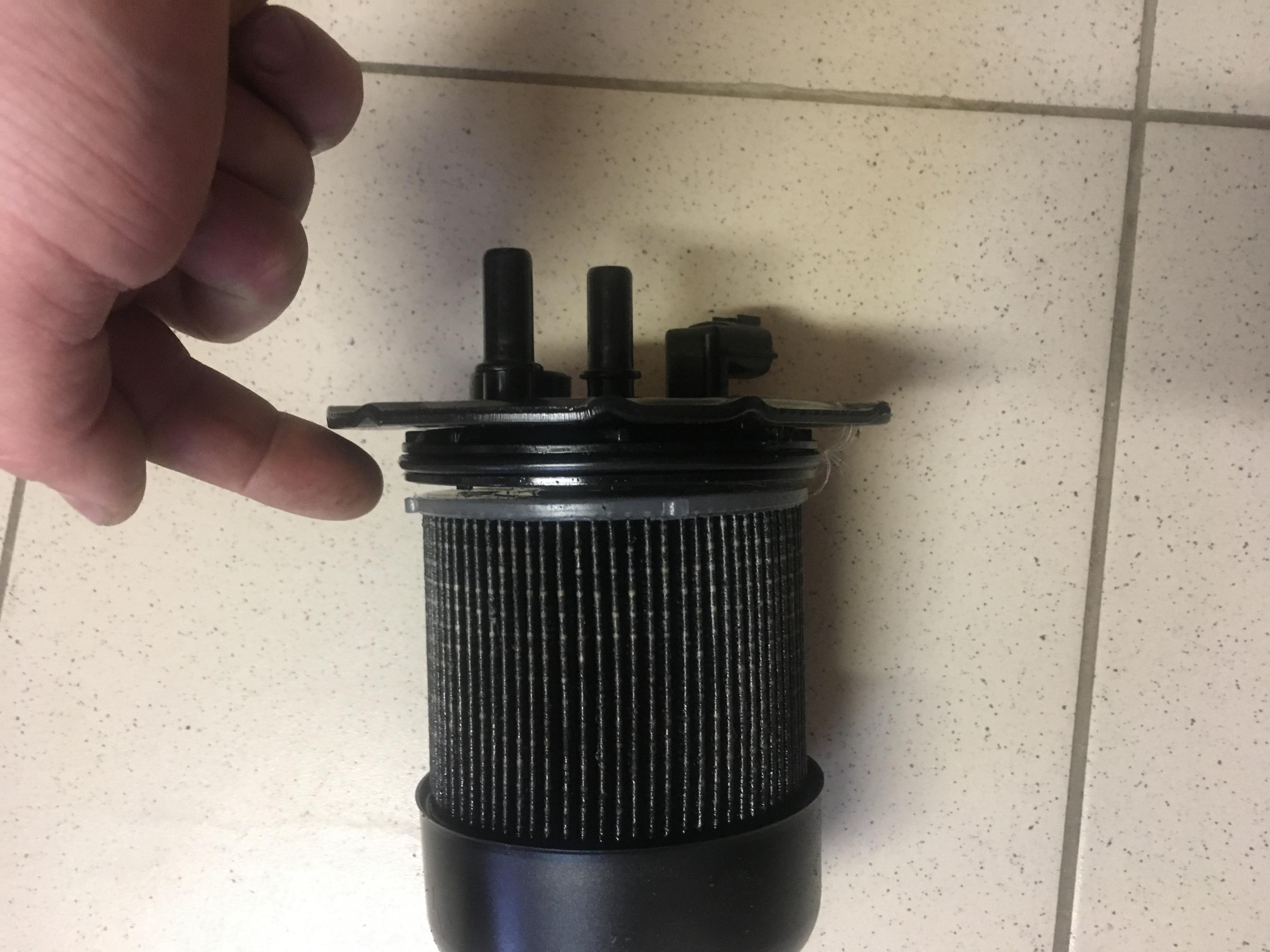

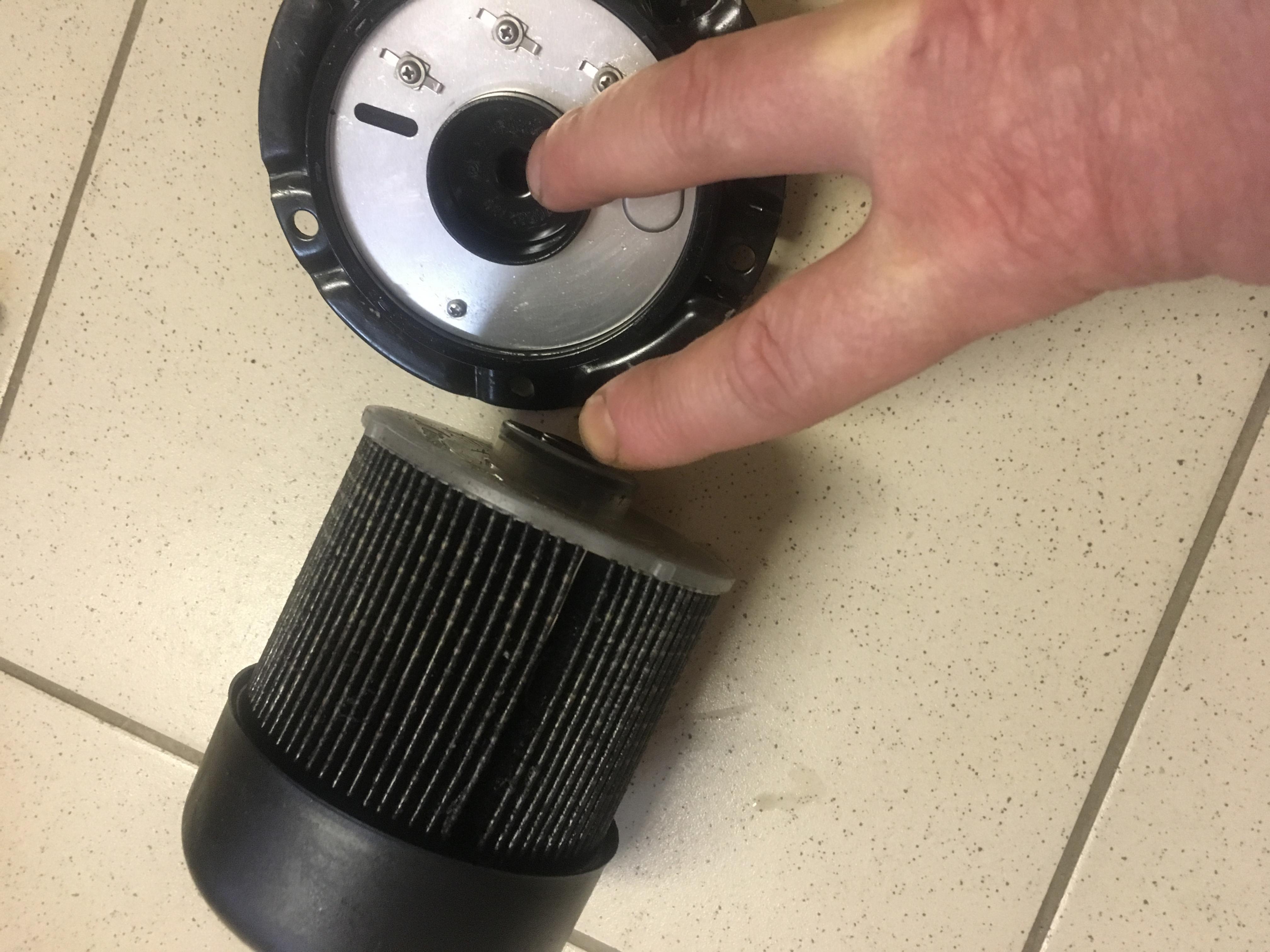

Leonid555, Когда выколачиваешь вместе с крышкой, пластины подогрева не портятся?
инженеры Рено наредкость умные парни- и им мой респект!
пластмассовый верх фильтра не касается пластины подогрева- если конешно кувалдой не тюкнуть- смотри фото
там зазор 3мм и фильтр упирается кольцом в саму крышку а никак не в термоэлемент- и перекос тоже не возможен
чтобы не повредить нежную тонкую алюминиевую пластинку нагревателя и не помять колбу
ещё раз повторюсь- не ковырятесь в крышке отвёртками и не зажимайте колбу в тисках вынимать фильтр только с помощью ввернутого до упора болта - лёгкими постукиваниями по нему - придерживая крышку рукой от падения на землю
