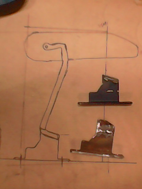

2 недели назад поставил подлокотник Аламар, для моей комплектации нужен для X-RAY. Выбрал такой подлокотник потому, что на Ниве такой стоял, и был крепкий и надёжный.
В процессе эксплуатации выяснилось, что кронштейн крепления очень мягкий, и легко гнется. И ещё задняя часть подлокотника опущена ниже чем передняя,когда рука на руле локоть висит в воздухе, но передачи переключать удобно.

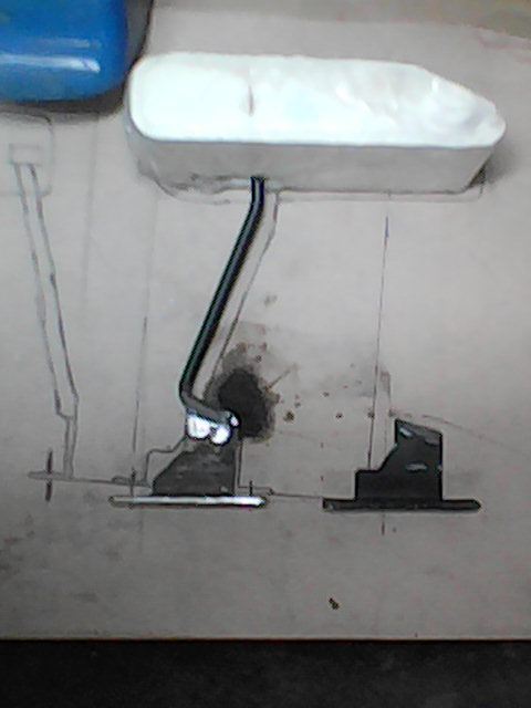

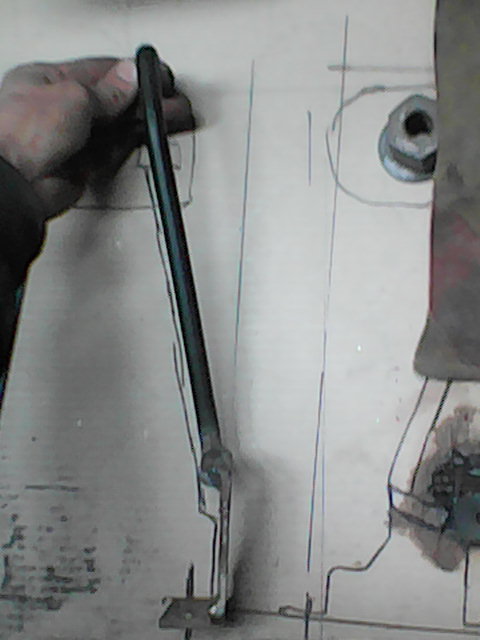

Недавно дошли руки переделать этот кронштейн. Сделал из 63 уголка(5мм вместо изначальных 3мм), укоротив одну полку и удлинив другую.
Поставилось всё нормально, теперь не гнется. Также выровнял положение, подлокотник действительно был завален. Теперь стало удобно.
