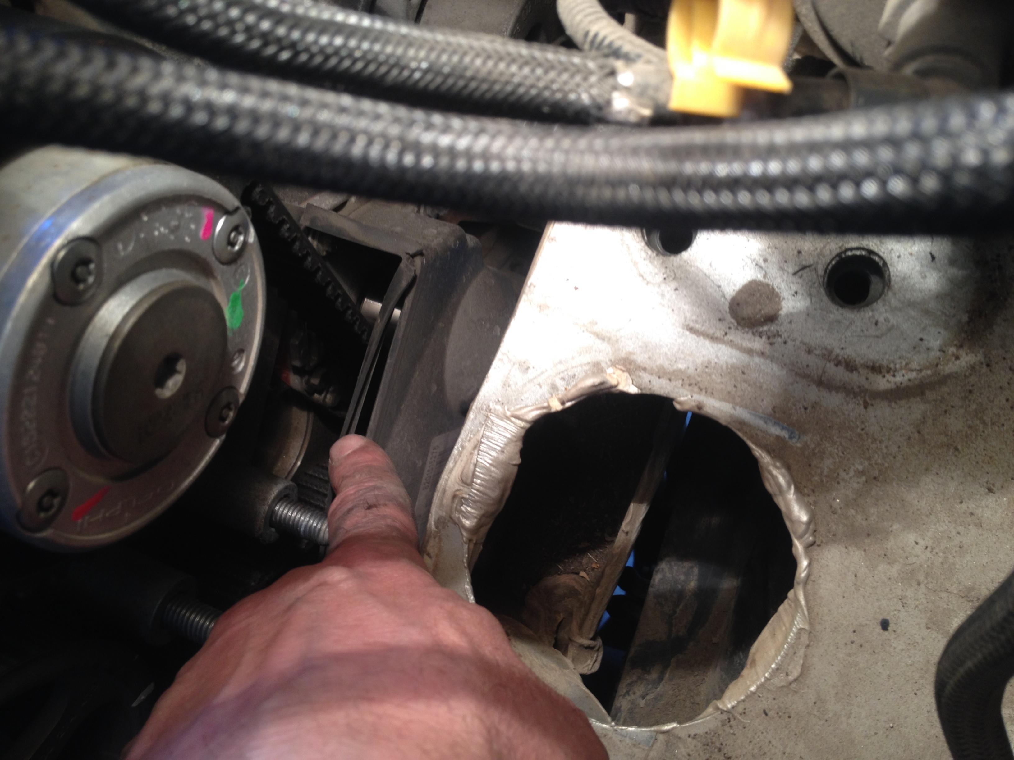

Сообщение от Иван65
К-слову, компрессия при замерах у ОД упала до 4 очков в 4-ом горшке. Короче, попал на замену всех 16-ти клапанов, ремня ГРМ, комплекта ремня навесного оборудования, всех прокладок ГБЦ, её болтов и охлаждающей жидкости.. И всё это, блять, из-за копеешной прокладки между крышками ГРМ, хер знает из какого говна сделанной
Слазил сегодня посмотреть состояние ремня, наличие масла с лобового и натяжку ремня. Снял и стал смотреть резинку. А она свисает в сторону ремня. На углах резина лопнула. Подклеить к ее пластику крышки чем то надежным не реально. Взял нож и обрезал ее к херам с передней части. Пробег всего 20 тк. Поглядывайте туда коллеги!
