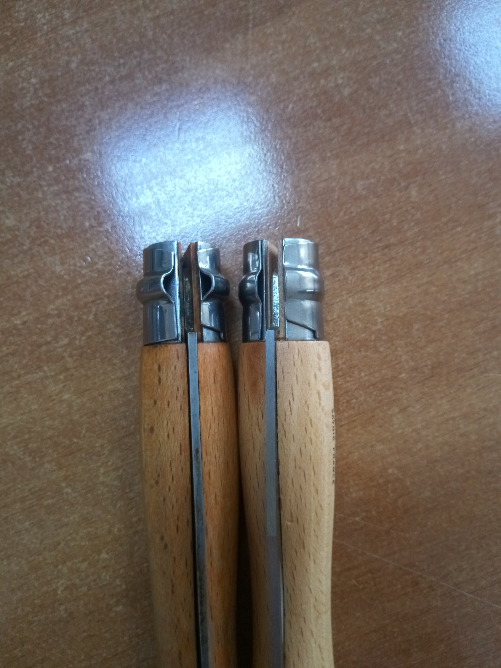

Похвастаюсь обновкой. После почти 3 лет юзания на кармане углеродной девятки опинель, по случаю взял себе нержавеющую девятку.
По сравнению с ножом 2016 года есть изменения. Металл кольца виролок стал заметно тоньше, на кольце появилась направляющая выштамповка и фиксация клинка в открытом состоянии теперь осуществляется поворотом кольца только в одну сторону (на старом кольцо можно крутить в обе стороны). И кольцо теперь не зажимается и крутится свободно - ИМХО это минус, само может открыть замок, постараюсь поджать.
По заточке с завода - так же как и на ноже 2016 года кончик не доточен. Хотя бумагу режет за счет пилообразной РК (финишный абразив был грубоват) и геометрии клинка.

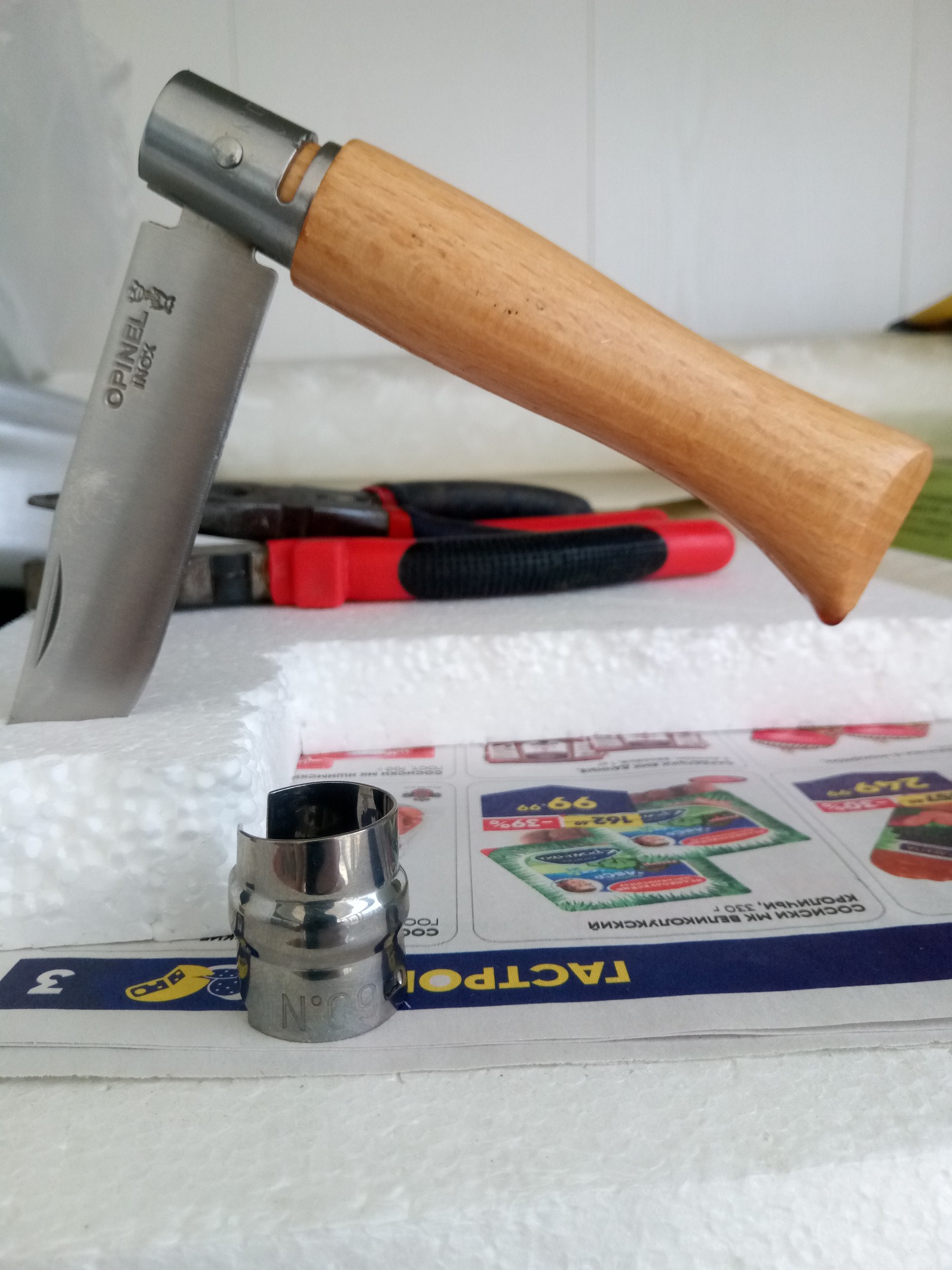

С этим ножом не стал морочиться с разборкой (ось бы пришлось опять менять). Просто пропитал рукоятку олифой под вакуумом вместе с клинком. Сейчас сушится на балконе.
По фоткам - более светлый, это нержа, фотал до пропитки. На крайней фотке он же в процессе просушки после пропитки.
