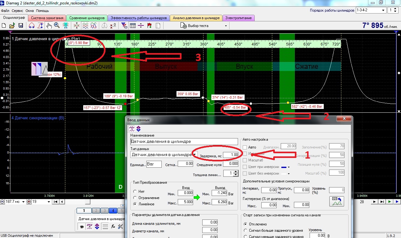

Блин здесь вставить не даёт .На почту могу выслать.Вот выложил на своей страничке в в.к.У кого есть диамаг или демо версия с сайта сохраняйте и откроете.https://vk.com/id274899031
Приветствую! Двигатель прогрет? Если да, то несколько моментов:
1 в настройках ДД стоит задержка 1мс.
2 Судя по этому значению высокое давление во впускном коллекторе на ХХ и обороты высоковаты для ХХ. Похоже на подсос.
3 Судя по обрезанным пикам ДД похоже подсос.
Ну и выпуск 157, поздновато.
